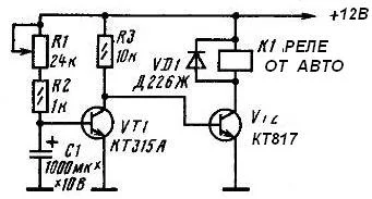

А на что электролит который заряжается, у меня такая схема работает
с резистором 1 ГОм ...
доброго времени суток самоделкины. собрал я вашу схему, работает отлично, но с этим резистором также была проблеме, припаял я переменный резюк отрегулировал, получилось 220 ком, прав до кондер на 1000мф. не вижу смысла ставить 100мом надоест ждать пока включится, мое время задержки получилось 30 сек. прав до я параллельно кондеру резистор в поял 120 ком.., чтоб кондер самостоятельно быстрей разрежался бес всяких кнопок. спасибо за схему пригодилась.

Ваш симулятор не посчитал динамику процесса (стабилитрон не "пробился" при повышении напряжения на электролите). Схема же вполне классическая и проверена многократно.

1. какое напряжение на "+" С1? За сколько достигает 7,5...8В?
2. Если VT1 не открывается через КС168, попробуйте временно запаять другой стабилитрон. Например, КС 156 или КС 147.
3. Цоколевку VT2 не напутали?...по Вашему эскизу резюк R3 "смотрит" в эмиттер. А должОн - в базу.
Спасибо, я посмотрел- цоколевка на плате правильная, приведенная схема с ошибкой. Остальное попробую. Стабилитрон поддерживает напряжение на резисторе 10 мом?
Задача стабилитрона - "пробиться", когда напряжение на конденсаторе С1 вырастет выше, чем напряжение пробоя (для КС168 это 6,8в). После этого вырастает напряжение на базе VT1, транзистор открывается и т.д...
Ок, просто разверните транзистор на 180 градусов.
На всякий случай уточню:vt1 это кт503, vt2 кт818
Да.
*спаяйте уже на макетке да проверьте. Работы на 10-15 минут, диалогов - на неделю )
**для теста вместо 100МОм можно впаять переменник на 1МОм, потом уже подберете нужное сопротивление к нужному времени задержки.
Я отключил все кроме питания, подстроечного резистора и конденсатора, ...такими темпами конденсатор будет заряжаться на это напряжение минут 20 о_О. О чем это говорит? Мощность источника питания низкая?причем резистор поставил около 200 ком.
Вновь собрал, стабилитрон кс156. При достижении напряжения на конденсаторе 0.8 вольт кт503 открывается, диод загорается, где то 30 секунд уходит на это. Максимальное напряжение на конденсаторе 1.2 вольта, остальные 11 вольт на подстроечном резисторе, что то я не пойму в чем дело.
Поставил кс 168, заработала как надо- открывается только когда пробивает стабилитрон, до этого пробовал пару кс156, результат выше. Толи оба неисправны, толи мне что то не то подсунули.
Скорее всего, были включены в обратном направлении. Отсюда и 0,8В - падение напряжения на прямом переходе. Но - поздравляю с успехом :)
