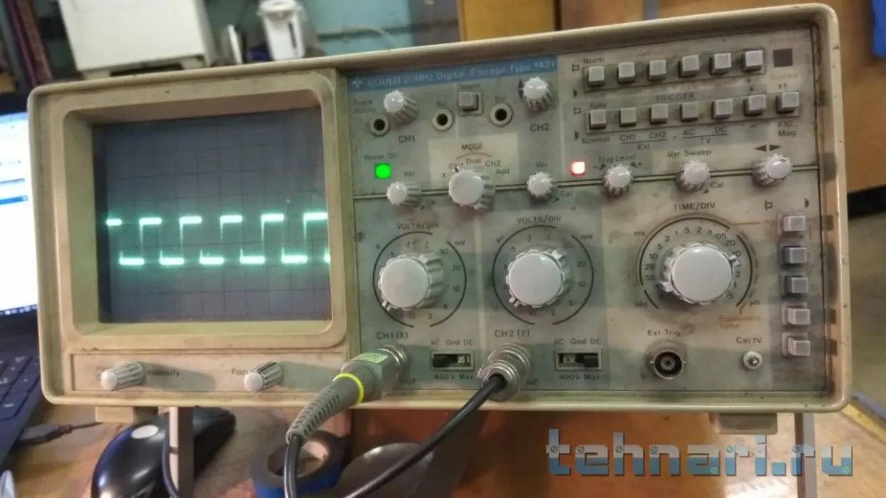

Уважаемые! Все калькуляторы определения частоты врут чтоли? Я хотел настроить драйвер на частоту 50кГц, установил C - 10 нФ и R - 1,3 кОм. Запитал микросхему от ЛБП, осциллограф показал частоту - 62 кГц. Увеличил R - 2,2 кОм, частота стало 52 кГц. Ну более менее.
В общем, может ли так сильно разнится частота, определенная формулой, с частотными измерителями?
По расчётам калькулятора, вы не сможете точно выставить желаемую частоту, нужно поставить подстроечный резистор, выставить нужную вам частоту, и после выставления частоты уже можно поставить обычный резистор(не обязательно).
Ведь любой компонент имеет определённую погрешность.
По хорошему , так частоту нужно подбирать под конкретно взятый трансформатор, вижу *ослик* имеется, так проводим простые манипуляции:
подключаем шунт последовательно с первичкой и смотрим на форму сигнала, если начинает *крутить* на пиках, то останавливаемся. Добиваемся такой частоты, при которой сердечник ещё не входит в насыщение, на этом и останавливаемся. А то, что выдаёт програмка - только приблизительные значения.
По хорошему , так частоту нужно подбирать под конкретно взятый трансформатор, вижу *ослик* имеется, так проводим простые манипуляции...
