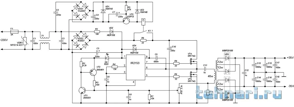

russ2356 , не мог разобраться как вам в личку написать, напишу сюда. Вы собирали БП на ir2153 от Сергеj. Я вот тоже уже и плату вытравил. Что скажете об этом БП, какие заморочки были при наладке? Особенно касается защиты, как настраивали?
@sam_vp, собирал давно уже, всех подробностей не помню, но точно по инструкции. Собирал его для ланзара, все работало исправно, пока я этот усилитель не разобрал года 3-4 назад. Платы усилителя пошли на разбор, а ИИП так и лежит пока. Заморочек вообще не было, защиту только настроил и все. Инструкцию прилагаю

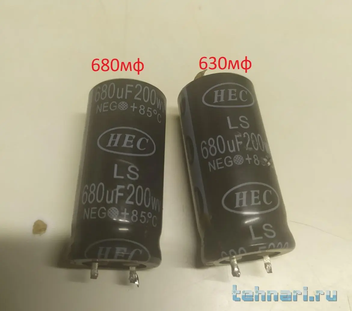

Подскажите пожалуйста я нашёл у себя два конденсатора на 680мф х 200в
Я знаю, что можно их ставить последовательно будет 340мф на 400 вольт, но есть одно но
один на 680мф, а другой 630мф можно ли поставить два конденсатора разного объёма?

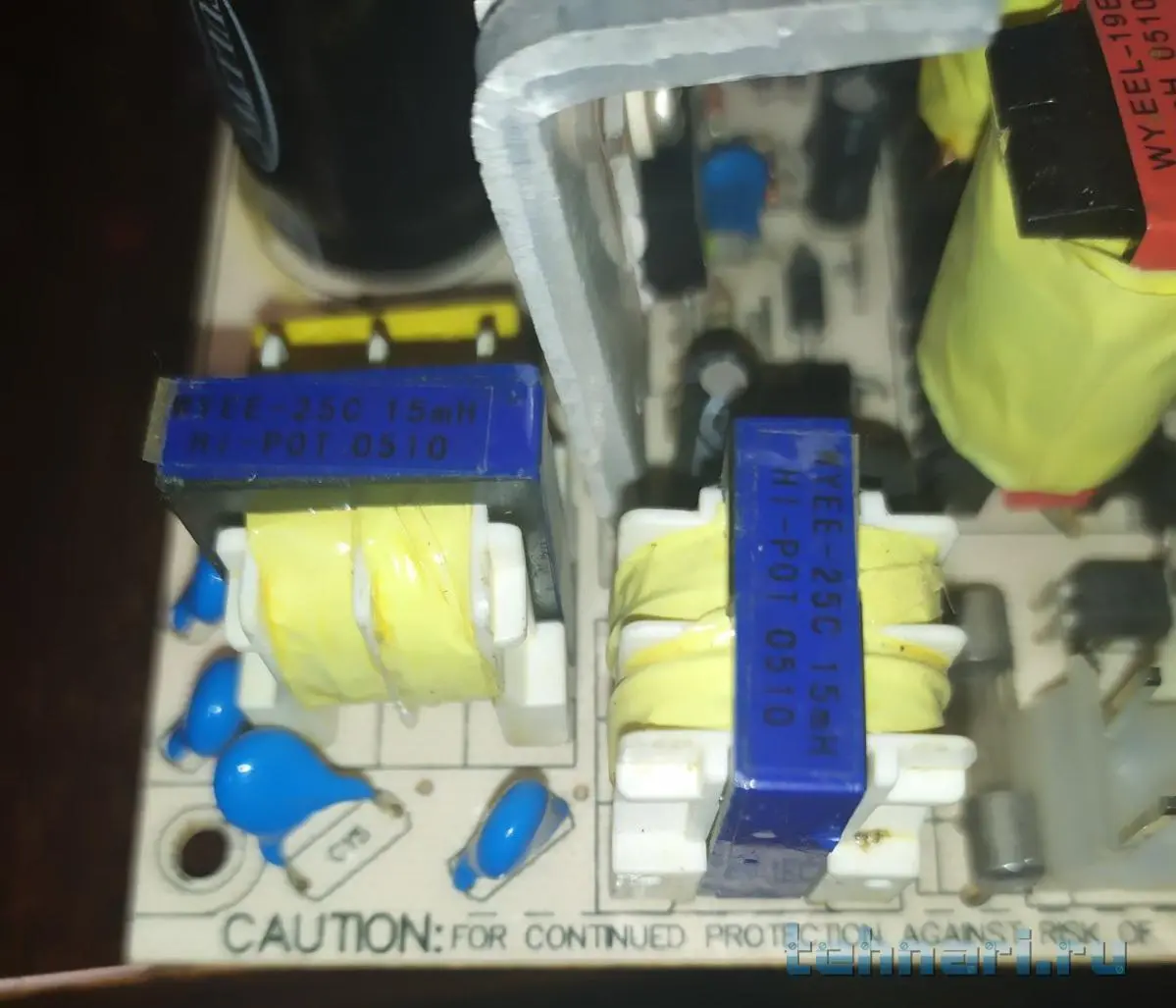

и насчет синфазного дросселя это подойдёт?

одно но один на 680мф, а другой 630мф можно ли поставить два конденсатора разного объёма?
Надо учить матчасть (физика школьный курс) .

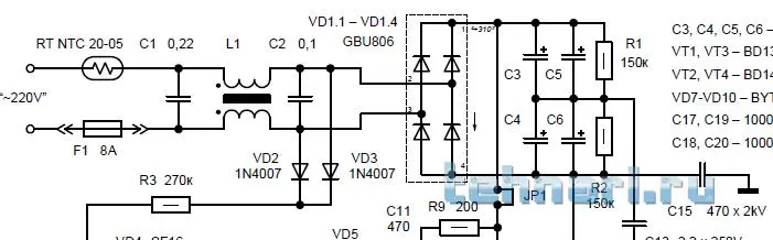

Да, можно. Но только в параллель конденсаторам надо поставить резисторы. по 500к-1мОм. Вообще, даже при одинаковой емкости надо такие резисторы ставить, ведь у конденсаторов может быть разный ток утечки, и отличаться может в несколько раз, а это чревато выходом конденсатора со строя, т.к. по постоянке будет разное напряжение на конденсаторах, и у одного будет выше допустимого.
В компьютерных БП обычно ставят 150...330 кОм параллельно каждому конденсатору
Насчет резисторов я знаю они нарисованы на схеме, я не знал можно поставить два конденсатора разных номиналов вот фото
Не номиналов, а фактических ёмкостей. Ещё не известно, чем вызвана потеря ёмкости одного из них. Явно не технологическим разбросом при изготовлении и не "хорошей жизнью". Отсюда и делай выводы.

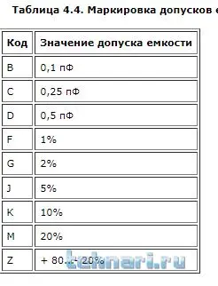

Нет, это чисто технологический разброс. Например, при кодe Z фактическая емкость будет для 680мк: от 544мкф до 1224мкф. То 630 мкф, это входит в допуск.
Даже при коде К емкость будет от 612мкф до 748мкф, что так же входит в допуск.

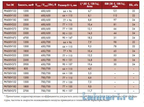

    31.1 KB · Просмотры: 63
Вот, для высоковольтных конденсаторов, тут большие емкости, то паразитное сопротивление меньше. Для 68ок можно считать паразитнгое сопротивление в 2 раза больше. Тут паразитное сопротивление в предпоследнем столбце, а 300к, или 150к, резистора в параллель, тут слишком большой ток, и резистор будет постоянно греться, что уменьшает срок его работы и повышенная вероятность его выхода. Я меньше 500к ни когда не ставил, а обычно порядка 1м, (это если нет в наличии 1м, то ставлю не менее 500к на 1 банку).
