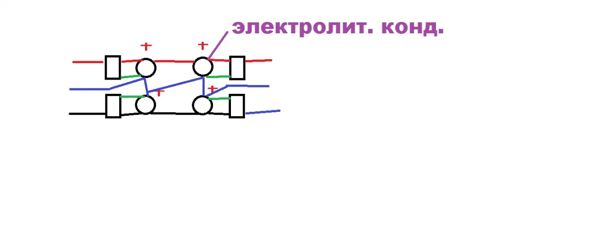

Фууууу, думал с корпусом полегче будит, а тут там убрать, тут добавить...........
Вот так спаял электролитические конденсаторы ( когда рисовал вспомнил садик)))))
    11.5 KB · Просмотры: 427
все правильно) Прямоугольнички это шунтирующие?
