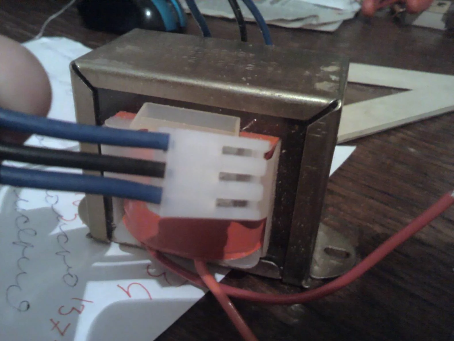

так я и не разобрался с тс 40, вот скоро придет тс 40-2, его и поставлю
Мой тс-40-2 еще не пришел, но ура ко ДР мне отдали остатки от компьютерного сабика, и воля транс живой и дышит двухполярной обмоткой по 14,2 в. Остался только один вопрос как определить где + и -. Размеры его высота 5,7, ширина, 3,8 и длина 6,7. Знаю мощности маловато, но мне хоть бы проверить работает усь или нет
    94.2 KB · Просмотры: 333
ой не ту фотку скинул
    86.9 KB · Просмотры: 314
черный провод - "общий", а два синих на диодный мост ;)

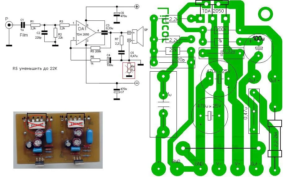

Собрал 2 канала. Первый запуск - все работаетtehnoyxi. Буду пилить корпус....

1-Цобель *внушительный* :))
2-датчик тока лучше не менее 0.15Ом иначе не будет того эффекта,но увлекаться тоже нельзя,разумным пределом может быть 0.47Ом но не более,потому как НЧ будет уж очень выпирать.
3-бублик -улыбнул :) видать из 5.1 перекочевал.
при принудительном охлаждении было бы достаточно и одного такого радиатора(просто без обдува он практически как болванка без рёбер и конвекции практически -*кот наплакал*,вот по этому можно взять вентилятор и подключить через кренку на 5в,будет и тихо и охлаждение улучшится в несколько раз.
Офф:
Одно не понимаю, почему в нынешнее время ПОС по оку не используют? Та же эмос по сути.только искажений динамика не снижает.
Лепить пленочные конденсаторы прямо на ноги электролитических не имеет смысла. Толка от них (в таком месте где они сейчас находятся) мало.
Все будет. И цобель нормальный, и датчик тока и выпрямитель на плате. Приедут завтра. Просто собрал из того что было. Бублик вроде из кинотеатра elenberg_ht-115_452.
