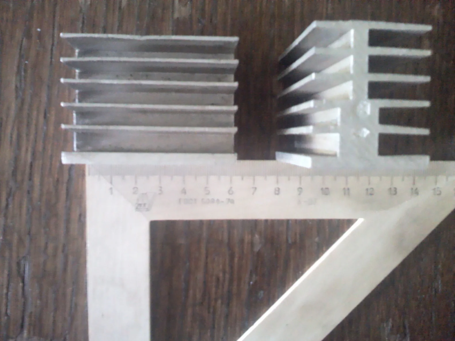

а такой радиатор норм будит, ширина 6см, высота 3,7 см и 4,4см

радиатор годится,а тс-40-1 можно тоже *пристроить*,намотать новую вторичку на 2*15в проводом Ф=0.8мм(можно чуток больше,но и этого достаточно будет).
в итоге получишь вполне подходящий трансик.
