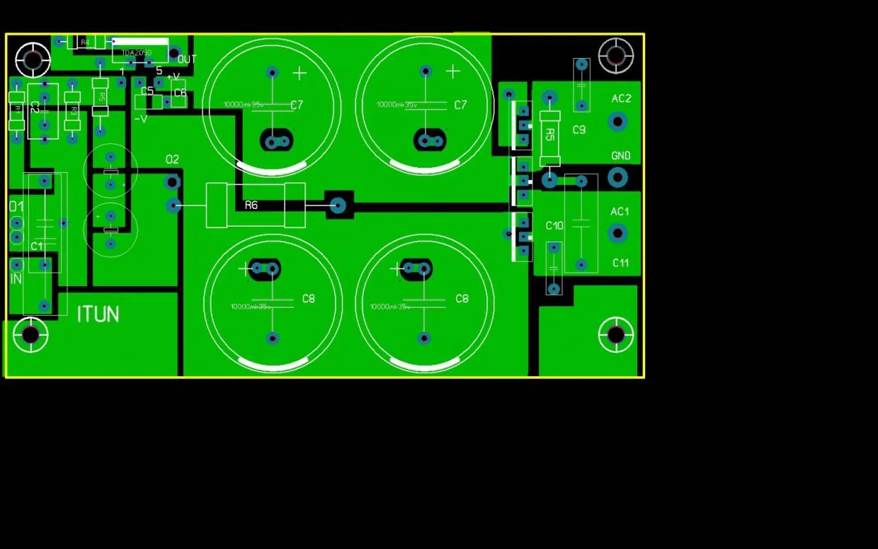

Ходил сегодня в магазин за деталями, вроде бы прикупил все необходимое. Единственное что не было резисторов на 0.5Вт, а есть только на 0.25Вт и 1Вт. можно использовать какие-то из них или нужны только на полватта?
R7 и R4 лучше на 1-2Вт, остальные на 0.25Вт и меньше пойдут.
Ну а если все на 1 Вт поставлю что может быть?
Ну хуже работать не будет? Не хочу мозги компенсировать продавцам, а так возьму на одну мощность и все
Бери. Лишь бы по габаритам влезал на пату

А на радиатор надо подключать землю? МС изолирована через подложку
Через изолирующую прокладку в смысле? Конечно радик на землю (корпус) прикручивай
А еще судя по фоткам плат, кажется что многие не ставят один из резисторов R5 или R6. Или мне показалось?
а че мою плату игнорируете? А она ведь спокойно выдаст менее0,01% гармоник и на средней громкости и не уступит раскрученным усилителям на ЛМ3886.
    53.3 KB · Просмотры: 469
Большинство собирает усилители по принципу "играет - и уже хорошо". А потому усложнение конструктива платы для них кажется нецелесообразным).
Кстати выложите печатку пожалуйста. С такими диодами плата интересней получилась.
