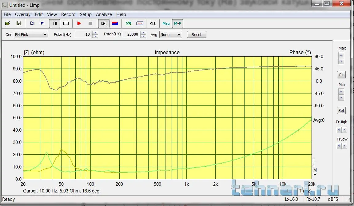

Сделал еще раз замеры по полной, но без прогрева динамика, уже помоему лучше:
    122 KB · Просмотры: 136
    66.1 KB · Просмотры: 134
    65 KB · Просмотры: 86

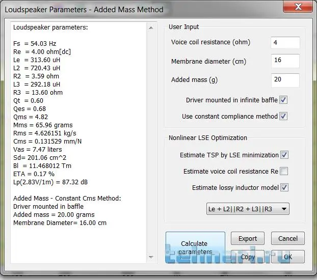

что скажете? для непрогретого динамика это нормально?
По крайней мере, добротность 0,6 уже похоже на правду, а то была 1 в предыдущих замерах, но вот эквивалентный объем, наверное, маловат - 8л?

Недогрузил ты его доб.массой, у тебя подвижка получается тяжёлая, должна быть в районе 30-40 грамм, у тебя 60+. Фото динамика давай.
вот посвежее есть, а груз пока приблизительно +- 10 гр.
