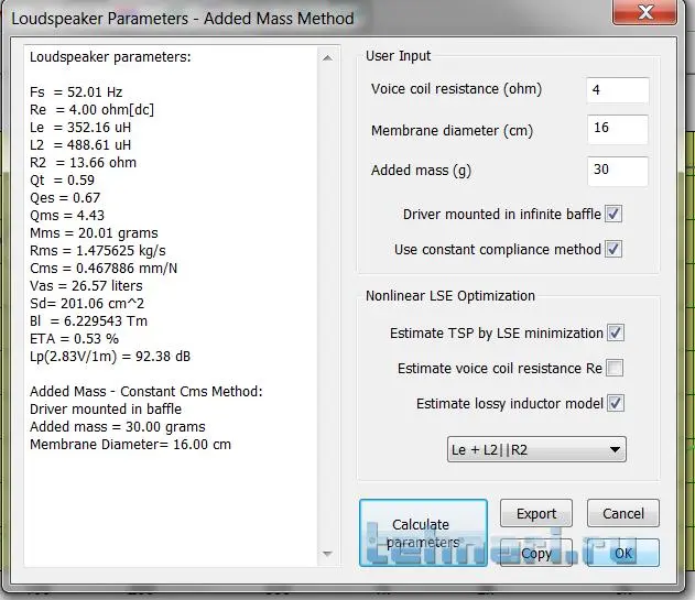

я пока просматриваю варианты с коробом под эти параметры что есть, остановился пока на БП6 с такими графиками:

меня интересует мнение специалистов
а если на пол магнитом поставить?
Попробуйте. И еще руками придавите в процессе измерений.
Литую корзину 25ГД-26 не так просто заставить резонировать
Это не резонанс корзины, при подвешенном состоянии динамика будет замеряться резонансная частота колебаний системы грузов- корзина + диффузор.
но везде ведь пишут снимать показания на весу, значит большинство постов в инете, кто снимал показания так и делал? И у них у всех Fs намного ниже чем у меня :tehnari_ru_117:

вот 2 замера на полу, первый 30гр, а второй 50 гр

один и тот же динамик, разница в замерах пару минут, а разный груз и разные параметры показывает

Эм.. забыл уточнить, трубу надо не железную, а пластиковую или картонную, прицеплять ничего не надо, ставишь трубу на пол, сверху ставишь динамик строго по центру чтоб не падало ничего, и замеряешь, при этом не топать не дышать на динамик, не шатать конструкцию, если пол без коврового покрытия то под трубу и вокруг положить одеяло или подушек наложить, чтоб исключить отражения от пола.
Где-то у тебя косяк зарыт, потому как динамик не реагирует на добавление груза... Ты так монетами и грузишь?

нет, сделал разного веса груз из пластилина
почему не реагирует? другие же показания совсем

Где они разные? разница в пару сотых после запятых? Это в пределах погрешности. и Fs не падает практически не смотря на то что груз увеличен практически на порядок. Попробуй больше догружать, у меня бывали случаи когда 25ГД-26Б приходилось грузить грузом больше 120 грамм.
ну у меня после прогрева показало Fs 49 с копейками, потом я его выключил и через час простоя он уже показал 52
попробую, у меня заготовленных из пластилина грузов есть 65грамм, завтра еще сделаю
поставлю еще на сутки прогревать, должен же он когда-нибудь прогрется :hohot:
