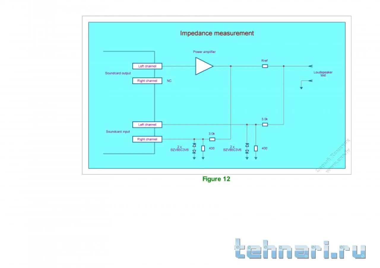

Понял, просматривал тему и кроме вот этого подключения:

Так-так-так... уважаемый, а где выходной конденсатор, если Вы видоизменили схему включения??? Мост то подключается без конденсаторов, а вот если используется схема с землёй, то будьте любезны поставить на выход кондерчик, достаточно большой ёмкости. Там дует постоянка, и по всей видимости это и влияет на итоговый результат
Усилитель ваш тестовый на какой микросхеме собран??? Вы имеете представление о том, что какие напряжения присутствуют на выходе мостового или полумостового усилителя? С однополярным или двухполярным питанием?

Ну так вот вопрос - в схеме коробочки используется схема подключения динамика провод-земля, а в схеме Вашего усилителя провод-провод. Как Вы обошли сие препятствие?
минус входа и выхода усилителя к земле соединил
В программе динамик одним "концом" сидит на "общем" проводе. "Земле", а у Вас получается так:

Может отсюда и проблемы?
вот так у меня

а если точнее то так

Вообще, по хорошему если, нужно использовать другой усилитель, с включением динамика относительно общего провода. Но можно использовать и этот. Для этой цели нужно использовать только один выход, например 9 ножку. В качестве второго провода, само собой, земля. Значит динамик будет подключен между 9 выводом и землёй. Поскольку постоянное напряжение на выводах 7 и 9 друг относительно друга равно нулю, динамик включен без разделительного конденсатора. Но по отношению к земле на них присутствует постоянное напряжение, равное половине питающего. Значит, для того чтобы постоянка не мешала жить динамику, и не влияла на измерения, нужно обрезать ей путь конденсатором. В разрыв провода, идущего с 9 ноги на коробочку, включаем электролитический конденсатор на 1000-4700 мкФ/16-25 вольт, плюсом к 9 ноге микросхемы, минусом к коробочке

9 нога т.е. выход? можно кондер подключить к выходу?
все как было, только добавить еще кондер вот так?
только на выход, я ошибся

Вот так нужно
