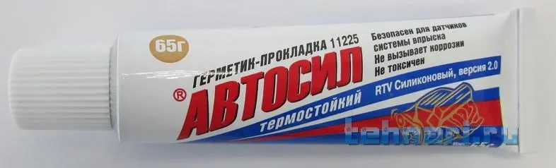

А есть в этом необходимость вообще? С мелкими не встречался, а большие панели (коих здесь гектары) собраны с зазорами. Каую цель преследуете?Чем же их залить каким герметиком между ними.
Здесь уточнили, что есть силиконовые кислотные и нейтральные. В вашем случае какой был?Насчет силиконового герметика, проверено, работало пру лет, затем отказ, оказалось, вся плата покрыта синим налетом, все дорожки испорчены, и в дальнейшем плата оказалась не годной к эксплуатации.

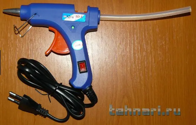

Термопистолет Вам уже посоветовали. А герметик УЖЕ отсоветовали. А на двустороннем скотче десятилетиями держатся козырьки на дверях автомобилей!!!боюсь будет коротит если внутрь попадет дождь

Как то залил этим термоклеем усилитель на польской антенне, через сезон поменял(влага всё равно под него пробралась. Герметик для электрических целей всё таки лучше.Тоже склоняюсь к термоклею.

Эти "китайские сопли" имеют плохую адгезию к холодной поверхности (о том, что она должна быть ещё и обезжиренная - вообще молчу). Поэтому, когда сам пользуюсь, прогреваю поверхность феном (до или после нанесения клея - в зависимости от конкретной ситуации).Как то залил этим термоклеем усилитель на польской антенне, через сезон поменял(влага всё равно под него пробралась. Герметик для электрических целей всё таки лучше.
