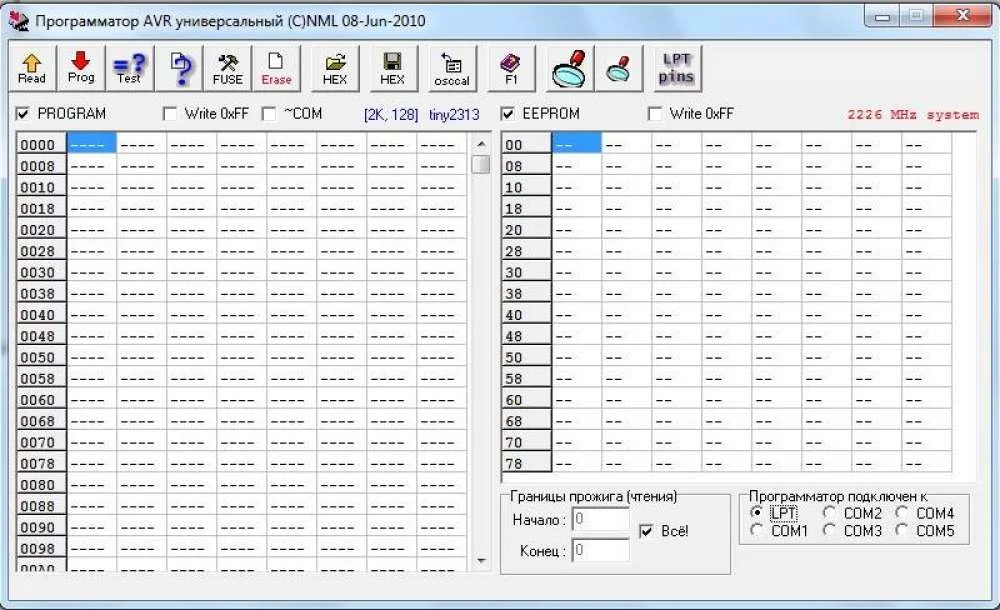

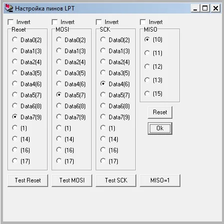

т.е. переустановить на виндоус х86 ?откатываться на Win32.
Это точно, я LPT за одно КЗ спалили не нежный он как LPT порт )))
Да, перепрошиваются, но в том случае, если вы не "залочили" некоторые Fuse-биты. МК в этом случае может программироваться только с кварцем (если запрограммировали для работы с кварцем) или вообще не определяться (Если, например, фьюз RSTDISBL запрограммировали-делающего вывод Reset простым портом ввода-вывода, такой МК уже не будет определяться с помощью последовательного программатора, только параллельным)Атмеги , аттиньи перепрошиваются в случае неудачи ? И сколько раз можно это делать ?
