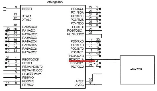

возник вопрос, правда не совсем по теме, но тинька присутствует :)
вообщем есть основное мк (мега16) и хочу прикрутить исполнимое мк(2313).
2313 должна слушать порт и в случае определенной посылки исполнять то или иное дейсвие до того момента пока данная команда посылаеться с меги. дальше мега на лог 0 и 2313 дальше ждет. реально это реализовать с учетом что только 1 нога на меге свободная или прийдеться резать дороги и освобождать txd ?
    23.9 KB · Просмотры: 95
Реально, ничего особо сложного нет. Проще всего использовать программную реализацию UARTа (так как нога tx занята можно нагуглить как сделать программный UART). Ну а ногу меги на которой будет уарт программный лучше всего подключить к rx тини2313.
