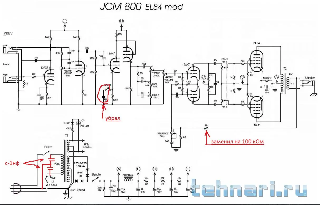

На фотках монтаж другого унч . А в моей схеме, по совету знакомого, заменилтолько одно сопротивление и поставил кондёры на вход питания.

Если ты поставил кондеры по питанию на заземляющий проводник, то почему не убрал соединение на массу? У тебя же экран тоже с массой соединен! Убирай связь немедленно! А в обратной связи поставь 75 кОм для начала... А то блин сразу 100 кОм впендюрил! Ужас!
А про раритет... 6Н9 и 6П3С классическая парочка! Я так понимаю там пушпул...
Знакомый сказал, что такое бывает при запирании лампы, т.е. с преда идёт очень сильный сигнал и его надо ослабить......?????? Вчера, он, узнав, что я " довожу до ума ламповик", привёз мне ещё один унч, схемы нет , но сказали, что перед тем как его отправили в кладовку, работал. Ещё не подключал, почистить всё надо. Лампы там 6ж7, 6н9с, 5ц4с, 6п3с-2 шт.

Экран отключал перед подключением кондёров(уже снял их), сопротивление в ОС, начал со 100 и вернулся к 56 ком, как на схеме. Тестил, так сказать....

А чё тестил то? Осциллографа нет, анализатора спектра гармоник нетtehno015
Связь сети с корпусом усилителя то убрал? А в сетевой розетке PE-проводник то вообще имеется? Вобщем взял из сети всю "Грязь" и при этом хочешь что-бы усилитель не "рычал"? Наивный! Эту схему что ты сваял мало толку даёт! Возьми лучше разобранный АТХ (от компа) вытряхни из него ВЧ фильтр. он хоть от "ВЧ" грязи спасёт.

РЕ (защитный проводник) служит для обеспечения безопасности от пробоя изоляции в первичной цепи (первичка трансформатора). При пробое если в щитке стоит УЗО или Дифавтомат, то они должны сработать и погасить квартиру!
Конечно не сказал куда его воткнуть (ВЧ фильтр)
В состав входит дроссель с двумя симметричными обмотками на одном каркасе (бывают на торе намотаны). Включить между предохранителем и первичной обмоткой трансфрматора. "Фаза" пойдёт по одной обмоке, а "Нуль" по другой...
Точнее встречными обмотками, плюс конденсаторы, т.е. для 50 Гц, это просто проводник, для ВЧ самоуничтожитель (встречные обмотки) ?... :)
Действительно-нет! И приятель, у которого всего этого полно было, перехал в другой город. "Тестил"-с фоном боролся, на слух. Вчера припаял на место PPIMV, который настоятельно рекомендовал ставить в эту конструкцию Светодиод, пропал и стук в динамике. Оставлю всё как есть, т.к. из приборов, действительно, только мультиметр. Ну а фильтр как из АТХ, у меня в переноску встроен.
ВЧ фильтр в переноске это конечно хорошо, но не забывай концепцию "все связи по-короче"! Фильтр ближе к БП лучше. Что ты там ещё в переноску воткнешь? А так будет двухзвенный. Я бы тоже в своё время так бы и сделал, но в то время импульсников было не так много в использовании и на разборку. Это сейчас с этим по-проще стало. В следующих конструкциях я это обязательно сделаю. Из АТХов ещё можно и НЧ дроссель заюзать на "рельсы" в "каменных" УНЧ.

В принципе, есть и АТХ, можно во внутрь шасси впаять, места, после того как б\п раскидал достаточно. Ещё, думаю, надо силовой транс закрыть колпаком. Из аллюминия колпак пойдёт?
Толщина имеет значение ?
Да толщина имеет значение но я честно не могу ответить про толщину металла к мощности трансформатора.
Но думаю 0.5 - 0.8 хватит.
Могу только с уверенностью сказать, что на современных динах стоит хитрый магнитный экран я использовал их для ториков.
