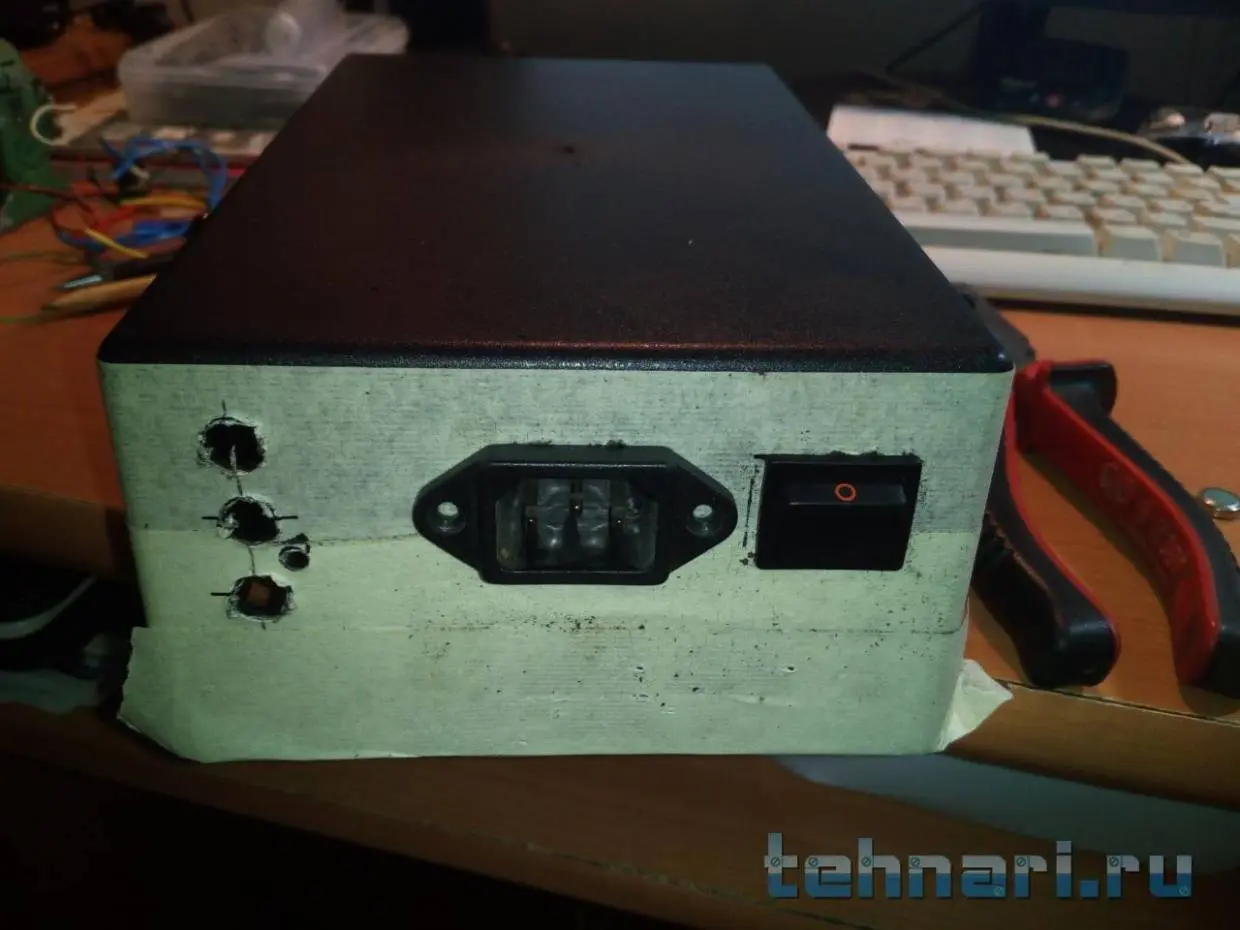

Привет всем!
Приехал почтой новый корпус. Потому праздники и немного отпуска потратил на окончательную сборку этого замечательного усилителя. Получился вот такой аппарат :tehnari_ru_509:

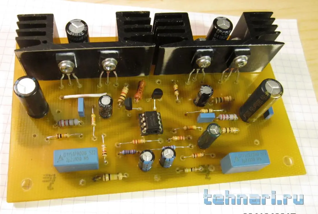

Поступила жалоба от на недостаточную громкость звука и малое количество высоких частот. Так как здесь уже пробовали увеличивать напряжение питания до 9 вольт без изменения номиналов компонентов схемы, решил просто добавить ОУ в схему:
получилось вот это:
Ток потребления при 6 вольтах питания 188 мА, при 9 В - 270 мА. Звук хороший, запас по громкости звучания появился и высоких стало в избытке.
Доброго времени суток. Заинтересовала схема из 51 поста. Какой ОУ используете? Нет ли нарисованной печатки в sprint layout?
NE5532P, OPA2134, TL072 - все будут работать. Печатки нет. Печатка рисовалась от руки.
