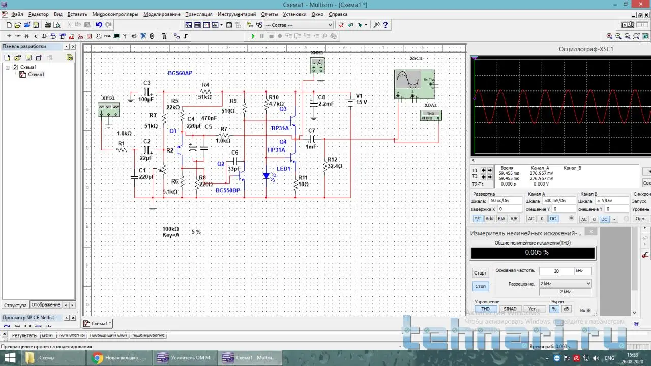

Ищу транзисторные схемы hi- fi класса с вульгарными техническими параметрами 0.02 чисто погоня за нулями
И как ? Что нить нашёл ? Хочешь транзисторную с нулями, вот. Собирай, отлично поёт!! Там нулей много.

TA7376P на бумаге - 0.1 коэфф гармоник но на деле
