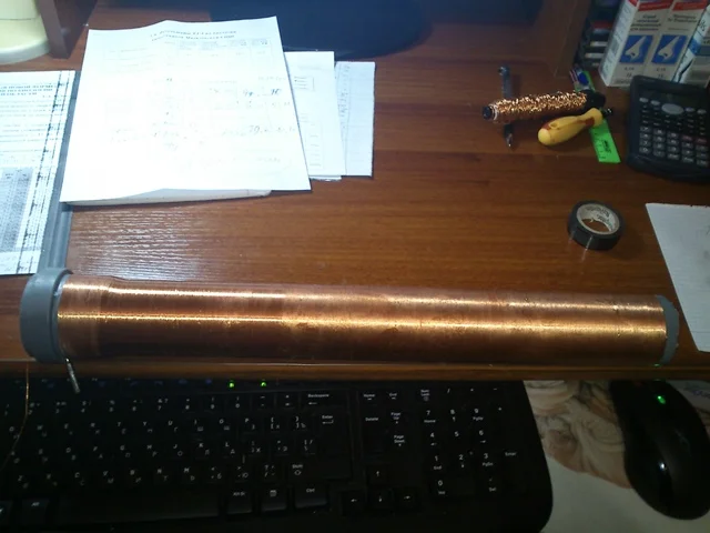

Намотал вторичку, предыдущий вопрос снимается, мотал проводом от телека, так как от счётчика был повреждён:(
Намотал сколько влезло, получилось около 1000 витков

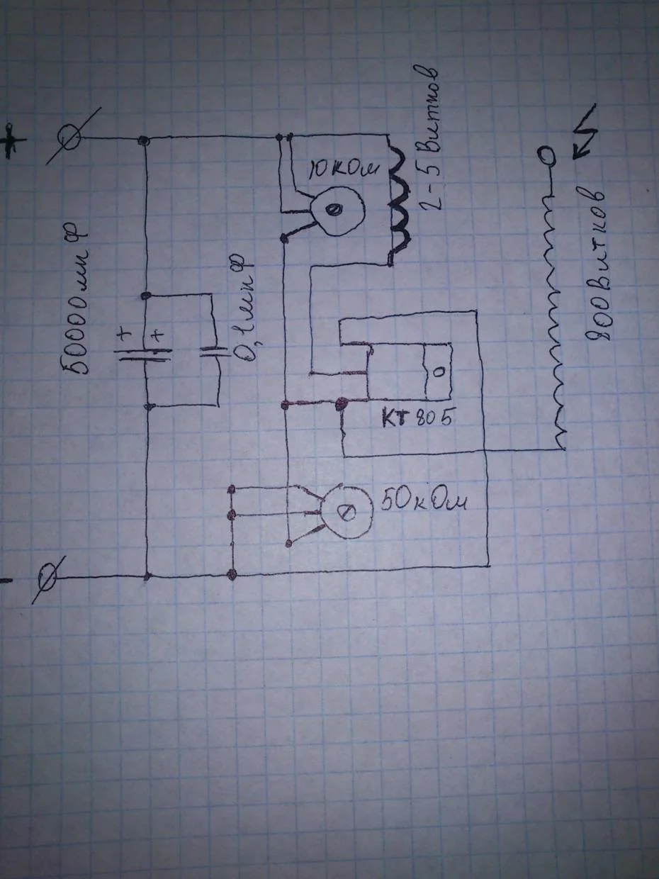

Тепперь хочу узнать про резисторы, слышал что нужно переменники, на сколько Ом и подойдут ли такого типа, как регуляторы в колонках??:)
Лююдииии!!!!!!:tehnari_ru_837:
нужно переменники,
Точно!
10 кОм и 50 кОм.
Практически любого типа.
Все уже спят. Не шуми..

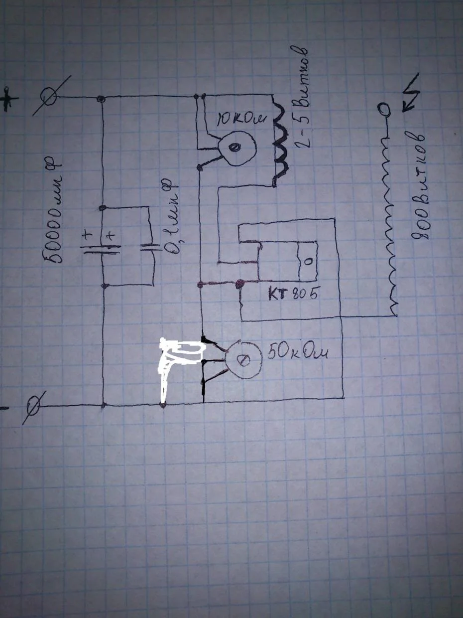

Вот так припоять всё надо?:)
    77.2 KB · Просмотры: 1,832
Да, так пойдёт. Только нижний по схеме переменник переверни.
Нужно два нижних вывода спаять?
Вот так нужно резистор припоять?
    77.7 KB · Просмотры: 1,828
Всё, работает, только витки в первички я уменьшил!:tehnari_ru_288:

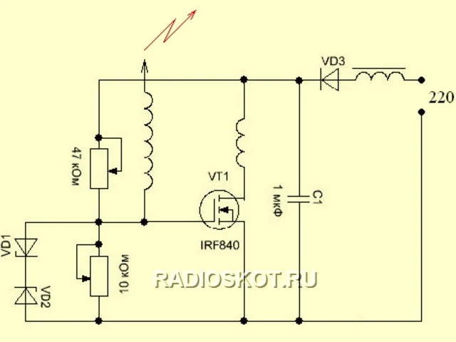

Решил сделать качер помощнее и запитать его от 220В
Вот так реально это сделать?
Я выяснил, что схема из 51 поста плохая!
Кто что может предложить, чтобы увеличить длину стримера? :tehnari_ru_837:
