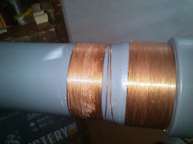

Вот начал мотать, а на трубе перекат - витки сползают:(
Это скажится на работу устройства?
