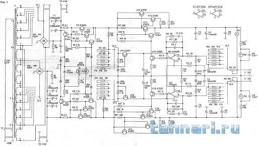

Лабораторный двухполярный БП своими руками
Вопрос, можно ли из него сделать двухполярный блок?

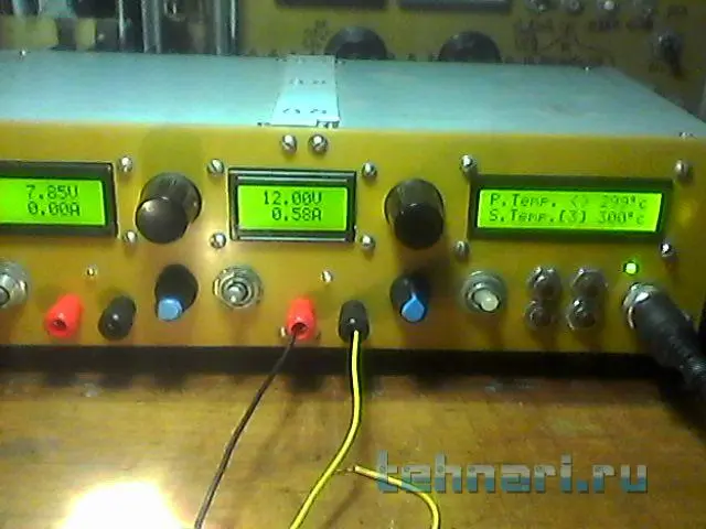

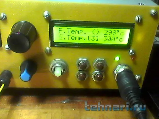

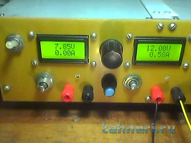

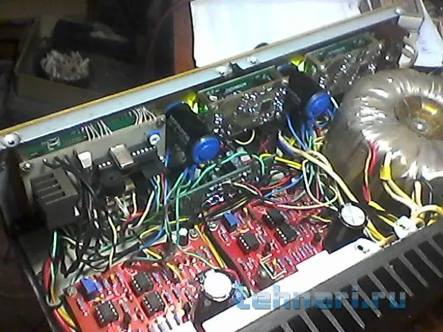

Вот похвастаюсь своим творением. Немного грубовато но работает хорошо. Извиняюсь за качество, снимал телефоном.

Справа фен или паяльник? нужно было применить потайные винты с зенкованием.
справа паяльник.А по поводу болтов не стал заморачиваться,потому как конструкция выходного дня.Как говорил один персонаж из мультика ( И ТАК СОЙДЁТ ). Главное работает хорошо.

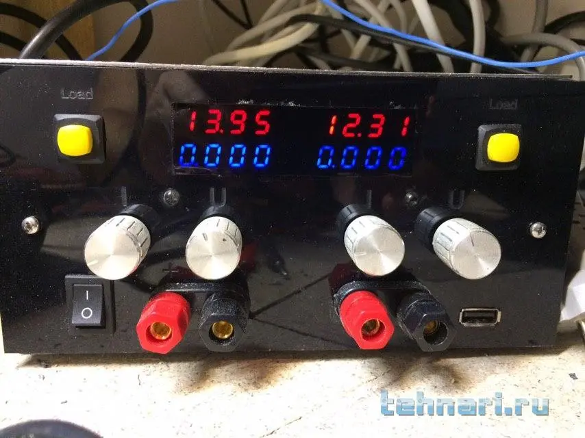

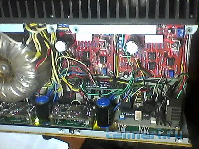

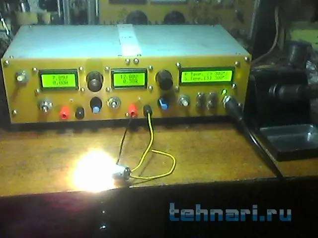

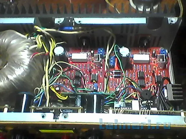

Закончил свой блок питания, уже давно, все никак не делал фото. Печатка от Dobryak, блок радует вот уже почти пол года. Сделал включение/выключение одной кнопкой, отдельно на каждый канал, трансформатор ТС-180, перемотал все вторичные обмотки, охлаждение включается плавно в зависмости от температуры, при 40 град стартует медленно и примерно при 60-65 уже на полную мощность. Передняя панель оргстекло темное, вырезанная на ЧПУ станке. Вот думаю может выгравированные буквы заполнить цветом
Привет всем помогите пж начинающему радиолюбителю
Собрал этот бп все гууд работает, но имея транс на 6 ампер и 27 вольт(убавил до 20 дабы не спалить операционки) мой бп выдает 25вольт это мне вполне хватает с головой но ток всего 2,4 ампер использую следующий транзистор (BU941ZP)на управлении сидит кт815а,прочел где-то что надо запаралелить транзисторы ну я так и сделал через резюк 0,1ом нечего не поменялось.Где копать или может че и где поменять
все нашел резистор на 5 ватт нужно номинал меньше или нихром на 0,22ома до 4,5 поднял и убил резюк)))но переменник не докрутил до конца так что думаю 0,3ома на 10ватт буду ставить ну или утюг(нихром)

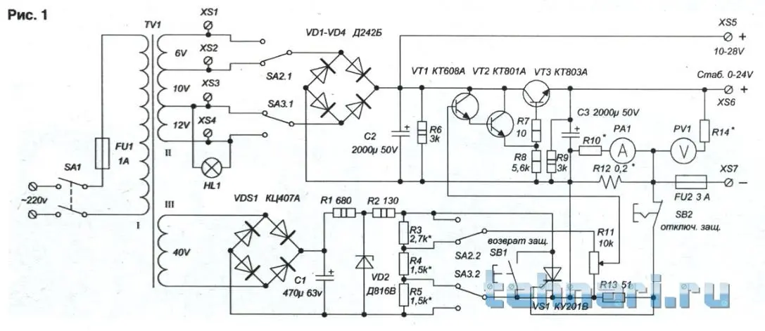

Здравствуйте, подскажите пожалуйста, в случае ступенчатого переключения питания 12в + 12в подойдет трансформатор или взять транс 24в и найти иглой 15 и 10в ? Какое вообще минимальное питание можно подавать на схему чтобы она работала?

По схеме из первого сообщения, на 30в, 5А стабилизированный, одноканальный.

Не совсем понятно , выходное напряжение ступеньками переключать ? там есть переменники регулировки напряжения , тока , если вместо них поставить галетники , то можно переключать ступенчато , но это муторная работа подбирать на каждое положение резисторы .
Не выходное с ЛБП, а переменное с обмоток трансформатора. Бывает,что нужно подключить к ЛБП какую-то низковольтную нагрузку, но с довольно большим током, например 5В при токе 5А. Тогда получается, что на силовом транзисторе будет падать несколько десятков вольт. К примеру после диодного моста и конденсатора в фильтре у нас 30В, а на выходе ЛБП всего 5В, значит на транзисторе будет падать 25В, и это при токе в 5А, получается, что бедный транзистор как-то должен превратить 125Вт просто в тепло. На этой случай и есть переключение обмоток трансформатора в зависимости от выходного напряжения ЛБП. Если нужно 5В, то зачем подавать на ЛБП 30В? Простой вопрос, какое нужно минимальное переменное напряжение с трансформатора, чтобы работала схема?
Как хочешь переключать обмотки ?... :)
Вспомни двоичную систему исчисления, можно получить от 1 до 31 вольта с дискретностью переключения 1 вольт ...
При таких токах надо в параллель ставить силовые транзисторы и не два, потому
как даже при падении 2 вольт и токе 5А, это уже будет 10 Вт ... :)
