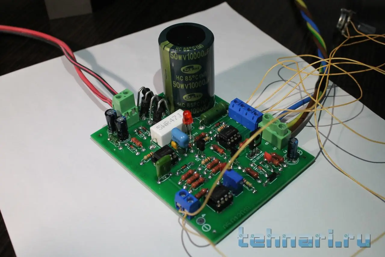

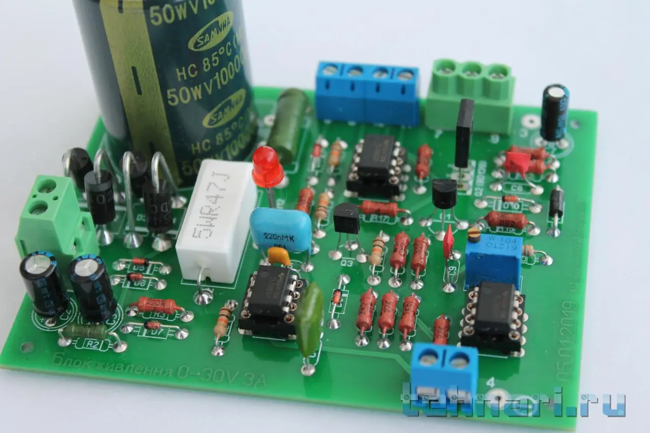

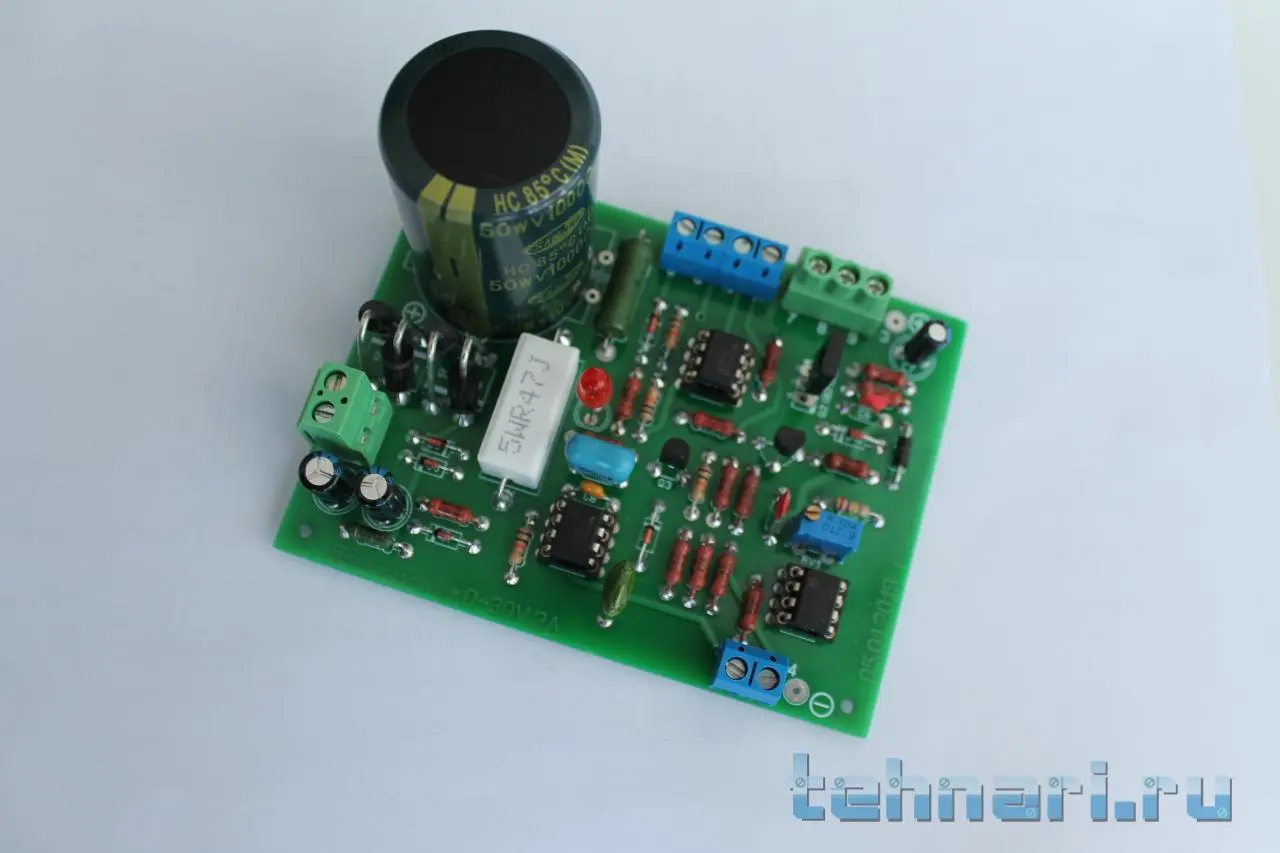

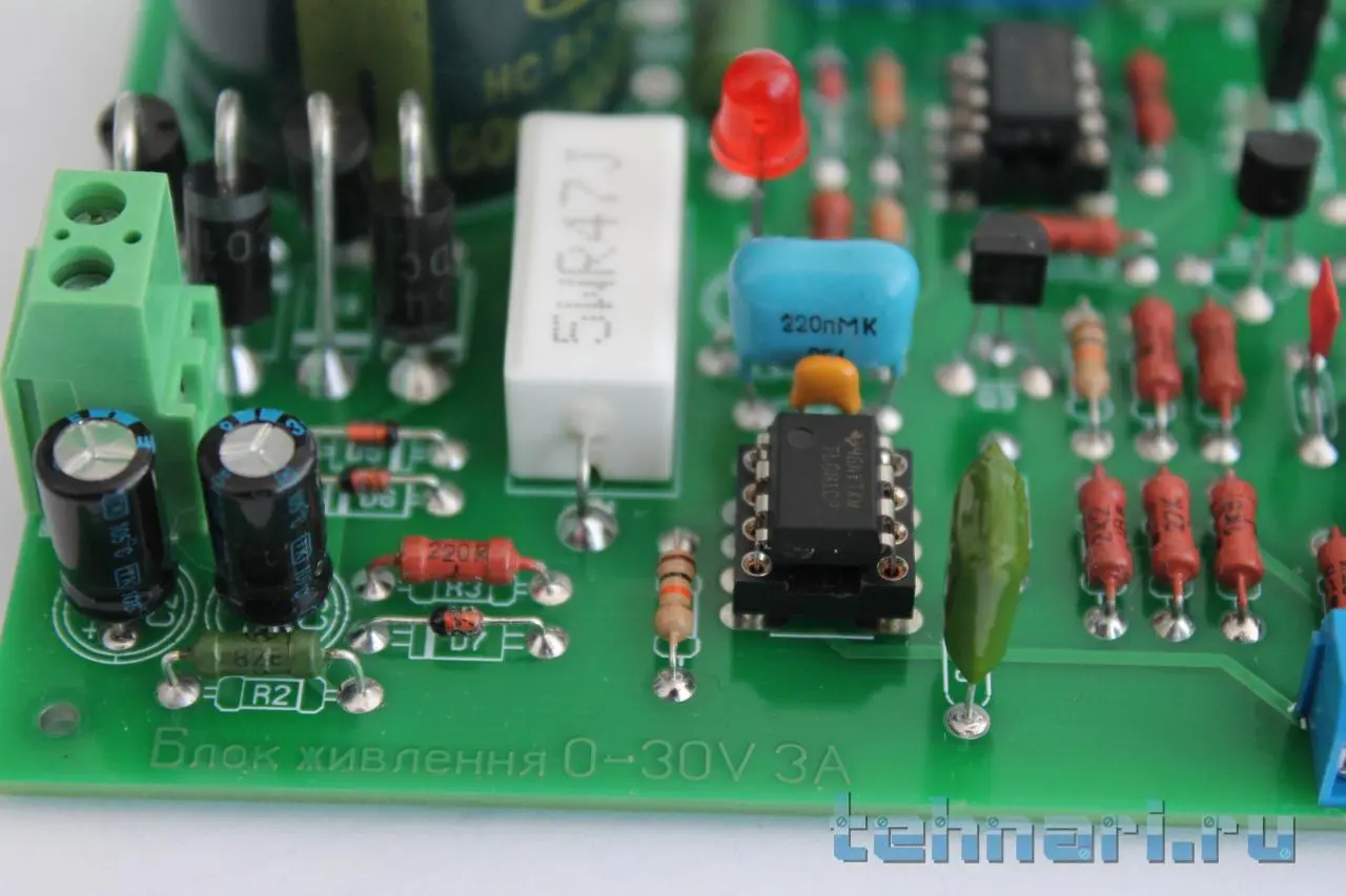

Добавлю и я своих пять копеек. Сегодня кстати и спаял. За основу взял плату топикстартера (DDREDD). Делал у китайцев двухстороннюю плату, и нужно было уложиться в габариты 100 на 100 мм. Передвинул некоторые элементы, кинул пару дорог на верхний слой и уменьшил габариты до 100х75 мм. Прогадал кое где с диаметром отверстий, но это мелочи. Цель была сделать готовое устройство. После запайки всех компонентов к большому удивлению БП запустился сразу. Подстроечником выставил точно ноль, проверил регулировку напряжения, ограничение тока, защиту... все работает. Это плата - прототип, дабы посмотреть все ли пашет. Следующую буду паять на 827 транзике, отдельном диодном мосте на радиаторе (диоды греються), и без разъемных колодок, провода будут паяться в плату. За 2 бакса китайцы сделали 10 плат, есть на чем проводить эксперименты. Вообще там еще много доработок можно сделать, в плане дизайна платы... к сожалению, возможности человека ограничены константой времени. Фото:
