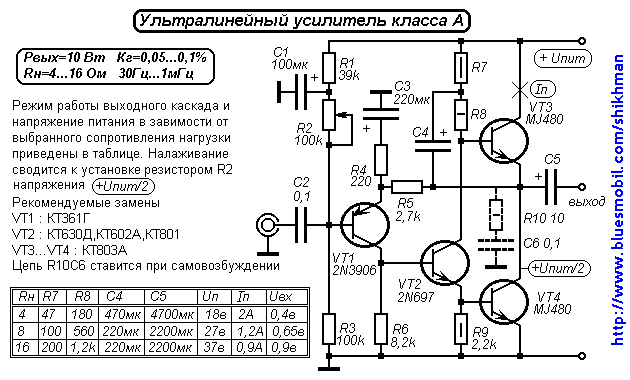

Я уже собирал много усилителей и на микросхемах и на транзисторах. Но хочется чего то нового, недавно собрал усилитель класса "A" на транзисторах качеством очень доволен, но уж больно он слабый, вообщем просьба такая: есть ли у кого то схема качественного УНЧ что то типа класса A но что бы не очень много потребляла схема?, и ватт так на 15-20 не больше(больше мне и не нужно:) ) питание ОДНОПОЛЯРНОЕ 12-18 вольт.И желательно схемку не очень сложную. Заранее спасибо всем откликнувшимся.;)
так вы поставьте еще один каскад на кт864А транзисторе н-п-н или кт865а п-н-п.
xFOXpp Как раз такой я и собирал), просто усилитель мне очень понравился, но только слабоват он.
есть вариант по проще) замените транзисторы VT1 на КТ361К, VT2 на КТ850 с любой буквой, а последние два на КТ864А, так же конденсаторы замените тем же номиналом но повышеным допустимым напряжением и увеличьте напряжение питания. вот и все в принципе. транзисторы заменять только теми, которые я указал, у них очень высокая линейность линейность до 10МГц, да и ток покоя необходимо выставить 1А. при питании в 30вольт и токе покоя 1А будет вам 30Вт в режиме класса А.
это же то что надо) так и сделаю. ах да кстате, при 30 вольтах искажений не будет?
не будет можете поднять до 45В
а печаткт можно

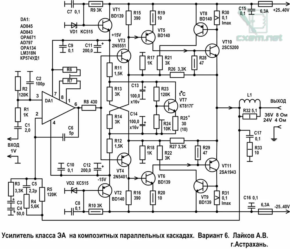

Ватт на 20 уже печки, а на 100 тем более. Впрочем есть схемы класса А+ или ЭА, экономный класс А, где УМ работает в чистом Классе А на небольшой мощности, до 2-3 ватт, а дальше переходит в класс АБ.

Усилитель Лайкова в классе Super A

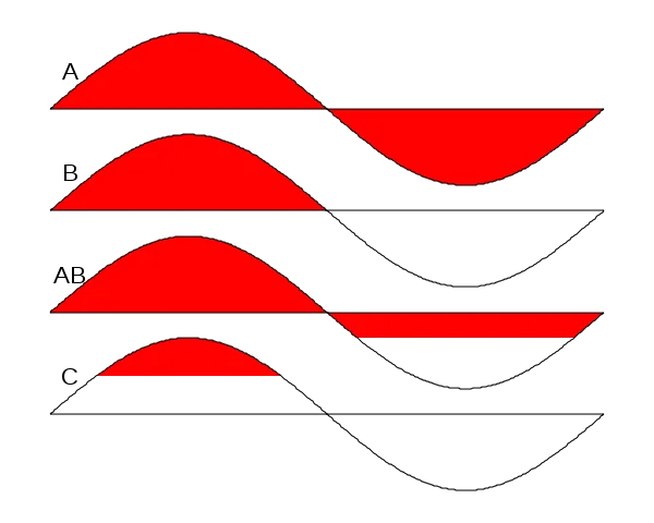

А усилители АБ на минимальных амплитудах как раз работают ближе к классу А, так как угол отсечки больше 90 градусов.

pryanic, Усилитель Лайкова в классе Super A
а схему можно?:)
Где вы это прочитали? Дайте тоже почитать.

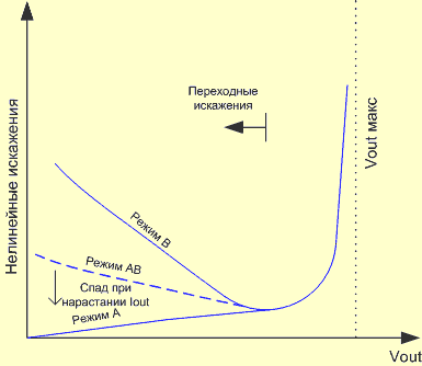

1) Гляньте график зависимости искажений от выходной мощности той же LM3886 или TDA7294. - И где там класс А на маленьких мощностях?
2) Вот типичный график искажений разных типов усилителей.
1. Мощность сигнала и амплитуда - разные вещи
2.
В АБ ток протекает через транзисторы больше, чем пол периода. При малой амплитуде сигнала через транзисторы будет идти вся амплитуда сигнала. Зависит от настройки тока покоя, чем больше - тем ближе к классу А

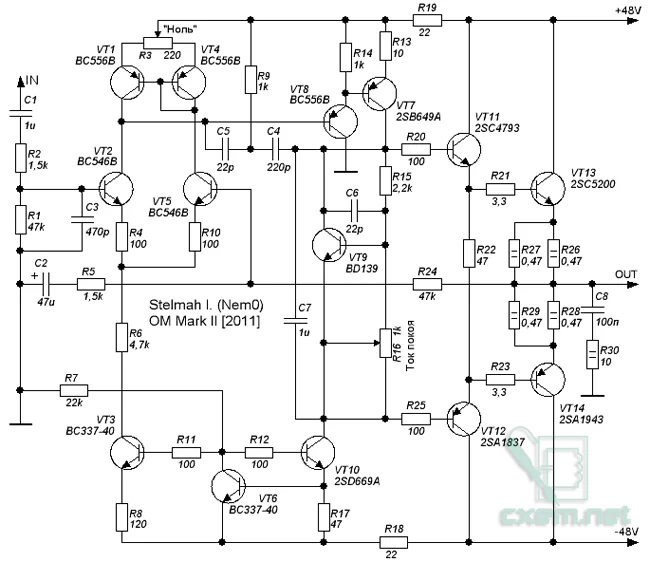

diman86 Оплеуха Микрухам Mark 2 [2011]
если вы про эту схему, то тут же двухполярное питание, а у меня с этим проблемы(

Эта.
Сорри, первый пост не прочитал.
Взаимоисключающие параметры.
В таком случае только мостовые усилители, или с предварительным преобразованием напряжения с 12 вольт до необходимого.
Лучше будет все-таки найти двухполярный БП.
