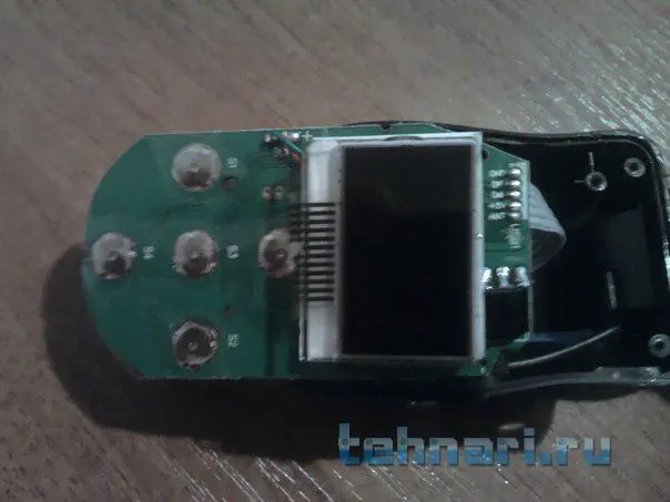

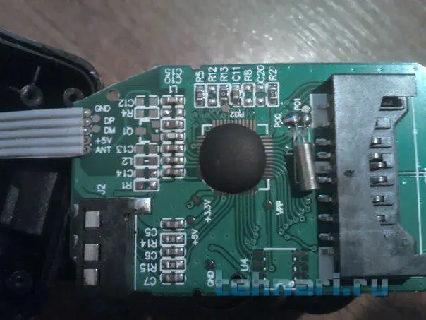

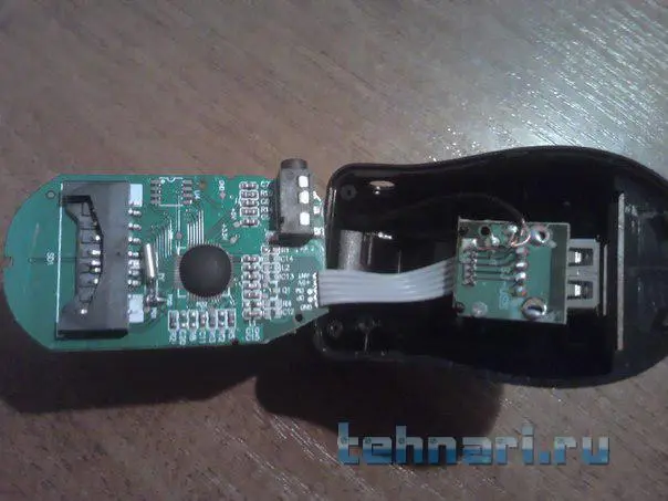

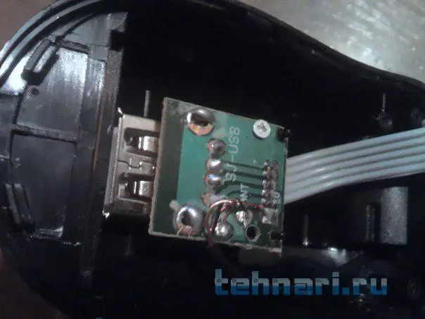

Всем привет.
Хочу попросить у Вас помощи: хочу переделать свои модулятор (вот такой Atomic T665-C) в мр3 с пультом и гнездом под кабель. Пробоват туда встовлять наушники ,но от туда звука нет. Может подскажешь, как сделать.Буду очень признателен.
Есть фото в разобранном виде.Но не могу сбросить....форум не пропускает.
Спасибо.
Вот фото

Часто у таких устройств гнездо служит и для коммутации сигналов.Возьми два провода,один припаяй на массу(общий),другим потыкай по ножкам гнезда.При этом гнездо должно быть пустым.Для проверки все же лучше использовать усилитель,не всегда сигнала хватает для наушников.

повторюсь,гнездо работает как переключатель.Когда в нем пусто,сигнал с плеера идет через гнездо на модулятор.Когда штекер в гнезде контактная группа с сигналом откидывается,и на радиомодуль идет сигнал с гнезда.Отпаяй аккуратно гнездо,и методом научного тыка найдешь сигнал с плеера.Как искать писал выше.

Вообщем переделал все что возможно и нечего не получилось.
Параллельна общался еще на другом форуме(непосредственно с человеком который тоже когда то такие вещи делал)И вот что он ответил
Я пообщался со спецами и мы сошлись на мнении, что возможно в данном FM-модуляторе скорее всего нет звукового сигнала на плате. Звук остался "внутри черной плюшки". Эта микросхема преобразовывает цифровой сигнал в аналоговый (звук) и сразу модулирует ВЧ сигналом (радио передатчик). И смысла нет выводит из корпуса плюшки звук.
Я бы сделал радионаушники.
Какой-нибудь простенький радиоприенмник со стереодекодером на ИМС и усилителем для наушников. Этого добра сейчас много наделали. А лень делать - можно купить готовый.
