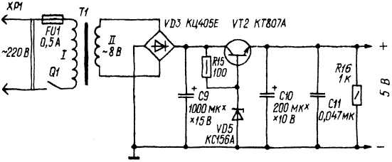

Если нет опыта, самое лучшее купить преобразователь питания DC-DC. В радиомагазинах продаются не очень дорого.
А если делать самому, без опыта практически невозможно. Нужен не стабилитрон а стабилизатор компенсационного типа, на транзисторах или импульсный. Первый не очень мощный будет, а второй сложный.
Есть еще вариант соединять последовательно источник и нагрузку через кремневые диоды в цепочку, если на каждом падает 0,7 Вольта то их очень много потребуется, для Вашего случая это самое простое.
