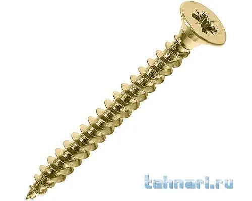

Саморез там лучше вообще не использовать, задача этого элемента крепления придавить плотно пластиковый дюбель к стенкам внутри отверстия, а саморез просто нарежет резьбу в пластиковом дюбеле, компрессия будет уже не та. Для сравнения:

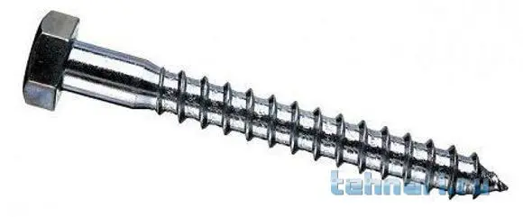

Если кровь из носу необходимость вешать турник именно на эту стену, то я бы сначала закрепил турник на куске толстой фанеры, а уже потом этот кусок фанеры закрепил бы на 10-12 здоровых саморезов. Не увидев в живую эту стену трудно точно посоветовать.
А фанеру просто приложить к стене и к ней уголки турника и через них вкручивать дюбель? а какую тут роль играет фанера?

Фанера играет роль "переходника". У вашего турника 4 точки крепления, причем будет усилие на вырывание крепежа из из двух верхних точек. А кусок фанеры можно закрепить на значительно большее количество саморезов (анкеров, глухарей, что вашему сердцу ближе). И сделать точек крепления выше перекладины побольше.
