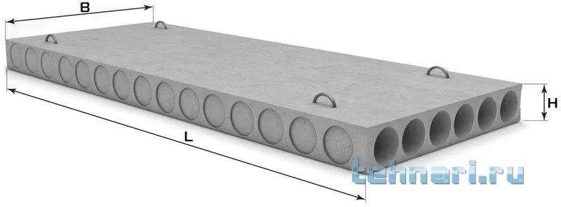

Бетон там очень прочный, но плиты перекрытия имеют отличную от стен конструкцию.
Неизвестно, удачно ли войдет бур.
Если у вас хрущевка из железобетона, то в плитах перекрытия пустот нет. Есть только несколько небольших каналов для проводки, причем около окон и дверных проемов этих каналов точно нет. Плиты показанные на фото выше применяются в строительстве кирпичных домов.

Начал сверлить потолок и всё оказалось так как говорил IronArgument
В документации к дому "Перекрытия – бетонные плиты с овальными пустотами толщиной 22 см."
Где-то сантиметров 5 идёт бетон, потом сверло легко проходит.
Что делать? Может Анкера покороче подобрать? Прошу совета

Бур или сверло уйдёт от намеченного места.
