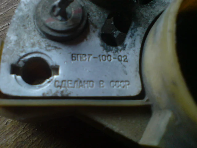

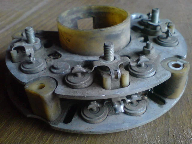

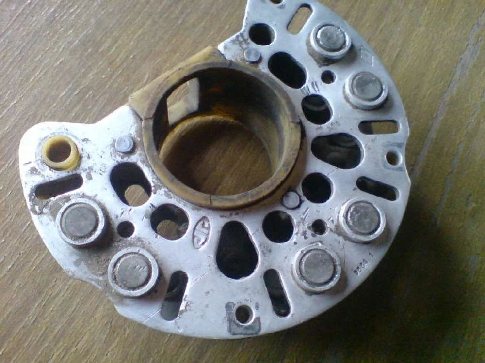

попробую разобрать :)
хм точно есть даже не разбирая видно(раньше не всматривался) токо эта пластина громадная сантиметров 15 в диаметре
- а эти диоды высокочастонные точно?
-их же можно как-нибуть выташить?
С чего вдруг - высокочастотные? Силовые выпрямительные диоды. В гене частоты - максимум пара килогерц. Вынуть можно. Выпрессовать из радиатора с помощью подходящей оправки.
TSKos вот ты мне скажи только честно,у вас что магазинов нет с радиодеталями?!ну на крайняк вон сколько интернет магазов,тем более пересылка не миллионы стоит)сори за флуд!
-вот выташил из генератора :)
-так у кд213 частота 100 а тут 200 мне за глаза :)
-а как определить что это за диоды вдруг они меньше 100кГц?
-а как куда вставлять его?
Ой, что-то не пойму я в чём проблема! Ставь мост, который у тебя в первом топике. Не умещается на плату - установи в любом свободном месте.
Определить, пожалуй, только с помощью измерений на разных частотах (прямого и обратного токов). Очень может быть, что 100 кГц для них окажется многовато - в генераторе таких частот и рядом нет.
корпус - один электрод, вывод - другой. А кто есть кто - смотри тестером (заодно убедишься в исправности диодов).

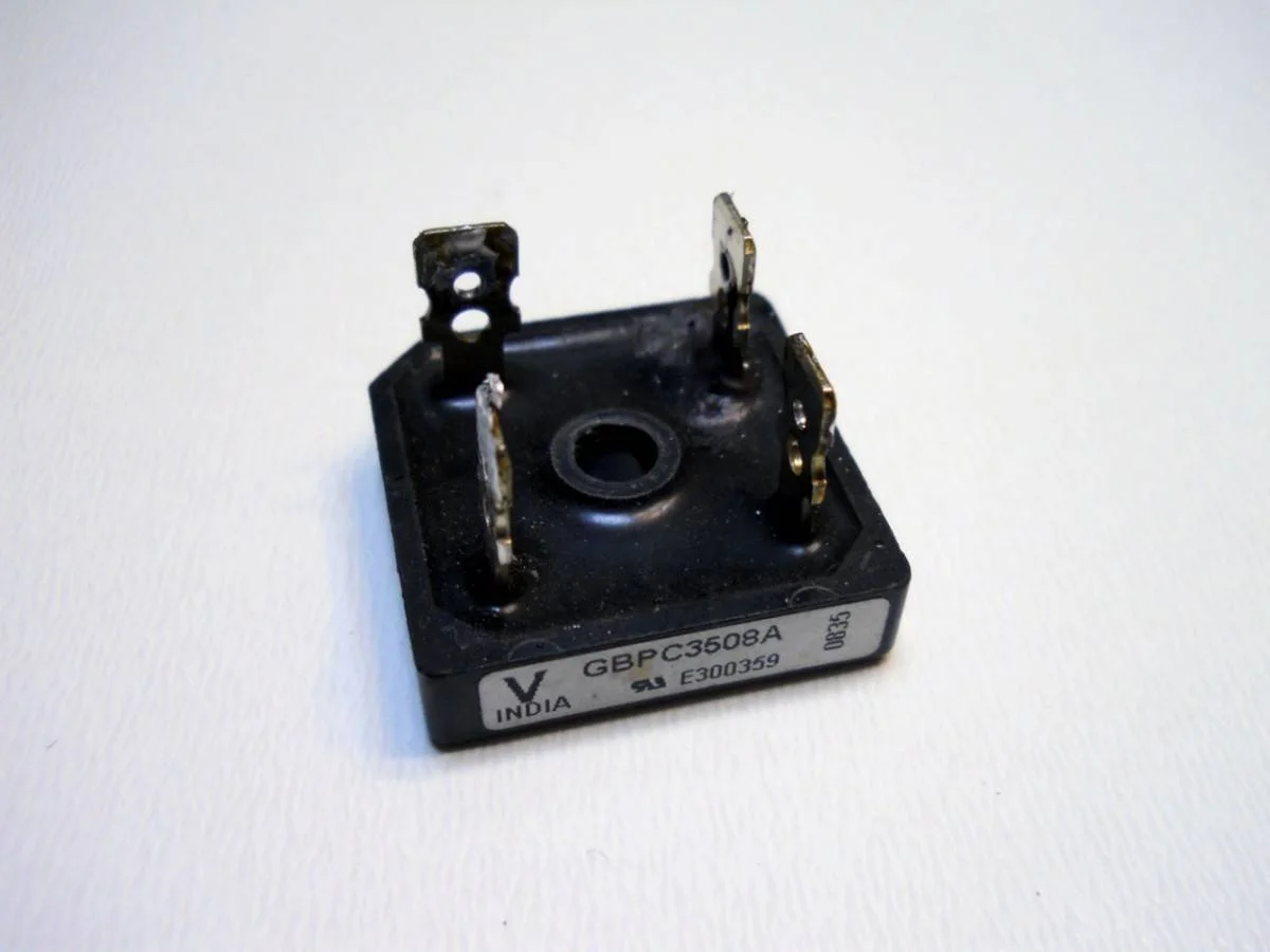

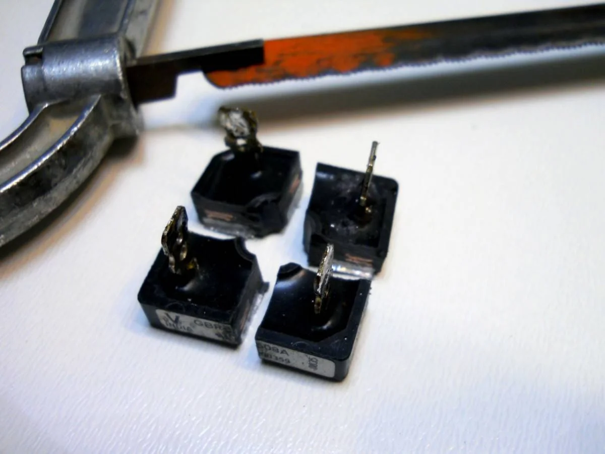

Можно ли Разобрать покупной Диодный мост?
для того чтобы использовать в преобразователе
Последовательность разборки.
Шаг первый. Берём мост.
Шаг второй. Используем ножовку.
:D :D :D
Думаю, что нет.
Не обращай ни на что внимания, если диоды не способны работать на такой частоте, то увеличатся потери на них и они будут в разы сильнее греться, но работать будут, так что ставь и пробуй...
