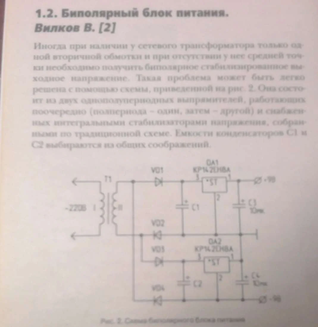

Здравствуйте!!! Имеется транс на 14 вольт переменки с одно полярным питанием( выходит 2 провода из транса ). Подскажите как можно сделать двух полярное питание?????
для двух полярного питания, нужно намотать две идентичные обмотки с разницей напряжения не более 0.5 в, а точка где будут соединяться две обмотки будет землёй ,средней точкой.
А другим способом нельзя обойтись?????
можно сделать фантомную среднюю точку но это для маломощных цепей.
Можно, но все решения будут компромиссными - либо дорогими, либо габаритными.
Как написали выше, легче перемотать. Чтобы обмотки были идентичными, нужно мотать сразу в два провода.
Микросхемы стабилизаторы можно и убрать.
Конденсаторы ставить по емкостей и нагрузку по меньше подключать.
Добавил позже:
Можно оставить только два диода и два конденсатора, убрав VD2 и VD3, стабилизаторы, C3 и C4.
Получается два полупериодных выпрямителя.
Для tda2030 транс будет, больше дома и не надо... Спасибо всем за помощь!!!
По сути дела, это схема удвоения напряжения, емкостная средняя точка.
Это для питания малоточных цепей. Недостаток, если будут разные токи
нагрузки каналов, то будет сильный перекос по напряжению ... :)
Тогда стабилизатор всё таки необходим.
Нормальной двуполярки из одной обмотки не получить.
Кстати приведенная схема на двух кренках у Хоровица и Хилла в искусстве схемотехники (только там 78 и 79 серии) находится в разделе неудачные.
Иначе вывод: только перемотать транс...

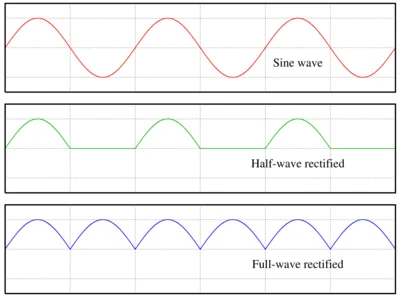

Я этот транс уже разобрал, перематываю на двух полярник 18 вольт... У него была вторичная как и первичная проволока один в один, на стрелочном и цифровом мерил было одно и тоже.
Ведь там импульсное, а не постоянное, из-за этого не верное показывало, были бы хотя бы конденсаторы небольшие.
Это получается что бы получить постоянку, надо в цепь поставить конденсаторы???
Получается так. Если использовать только мост то на графике вот:
Верхний переменка;
Средний однополупериодный выпрямитель;
Внизу мост.
Верхний переменка;
Внизу мост.
Это получается такая цепь: транс ( импульсный ), мост, конденсатор электролитический, на выходе постоянное напряжение?????????
