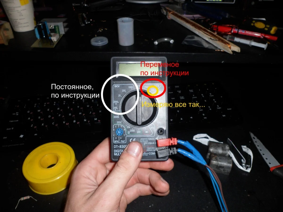

Приветствую!!! Кто может сказать почему:намотал 6 вольт переменки, диодный мост, 2 кондера по 2200, и выход получается почти 20 вольт???
От переменки +25% получается на конденсаторе.
А как вам удалось такое добиться не знаю, все правильно соединили? Возможно вы подключили две обмотки последовательно, Тогда на средней точке должно быть половина, но там на конденсаторах амплитудное значение, от 6в ~ это почти 10в.
Врать не буду хочешь верь хочешь нет!!! Но намотал провод сечением 1.2 мм одна обмотка без нечего выдает 1.7 вольта переменки, обе обмотки через диодник и 2 кондера на 2200 25 вольт каждый выдает 48вольт средняя 24.......... Как это возможно ?
Парни расскажите почему так..........
STK, не используй много подряд "?" и "!" знаков, это может расцениваться как крик ...
Модератор ...
Научись пользоваться мультиметром, не то спалишь его. Ты переменное напряжение на пределе постоянного напряжения измеряешь? Прочти же наконец инструкцию к мультиметру, чтобы знать, что такое DCV и ACV.

Ты когда напряжение меряешь, руками щупов и оголенных проводов не касайся. От рук идут наводки, которые искажают результаты измерения. У этих мультиметров с этим беда.
Намотай 10 витков. Измерь, какое напряжение получилось.
Диоды для 2030 умощненую транзисторами? В защиту пойдут, для блока питания маловаты.
На 20 витков выходит 2.3 вольта любого провода от 0.4 до 1.2 мм сечением, мультиметр руками не трогаю, у меня припаяны крокодилы сперва цепляю и потом включаю в сеть блок. Мотал от 10 витков и до 150 ( больше просто не лезит, места мало из за железа ) без диодного моста показывает вольтаж в зависимость от количества витков, только кидаю диодник с кондерами напряжение стабильно 48.8 вольта при любом количестве витков и сечения провода просто в ампераже разница... 0.115 вольта выходит напряжение на один виток. Считал по технологии: напряжение делю на кол. витков, потом нуж. напр умножаю на 0.75, получ. напр. делю на 0.115 и получаю количество витков на данное напряжение...

Извини опечатался... сечением 1.2 влазает всего 40 витков, 1.0 влазает 50 витков... Да транс слабый.... я его собираю всего лишь для проверки усилков. За одно и учусь на нем... После этого в планах воскресить сгоревший специально для этого усилка, на форуме есть тема по его воскрешению, он и будет собирать на этот транзисторный TDA.
Нашел в чем было дело!!! Диоды заменил и все путем стало, теперь напряжение стабильно 27.8 вольта на 2 обмотки
