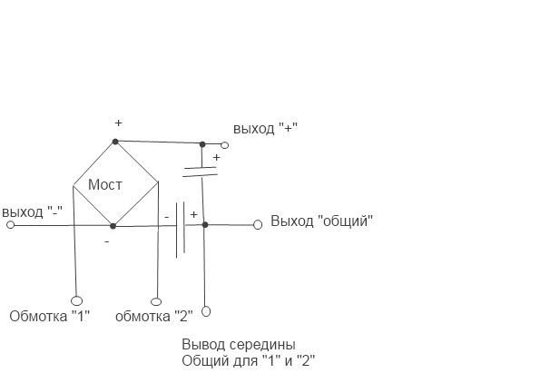

Нужно чтобы вторичные обмотки трансформатора работали синфазно. Для этого их подключить нужно последовательно и посмотреть наличия переменного напряжения, если его нет (0.000) значит не правильно, нужно будет поменять концы одной из обмоток местами.
    7.6 KB · Просмотры: 709
Одна обмотка; две через мост

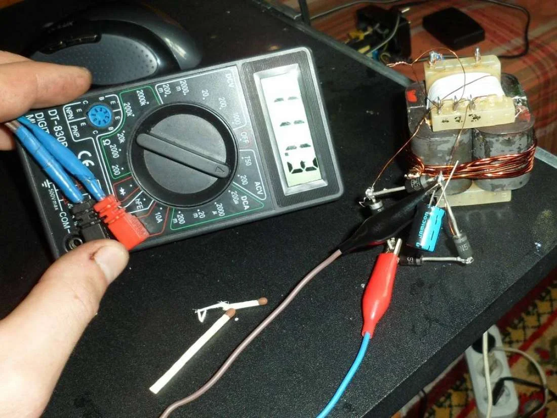

    125.9 KB · Просмотры: 811
    133 KB · Просмотры: 796

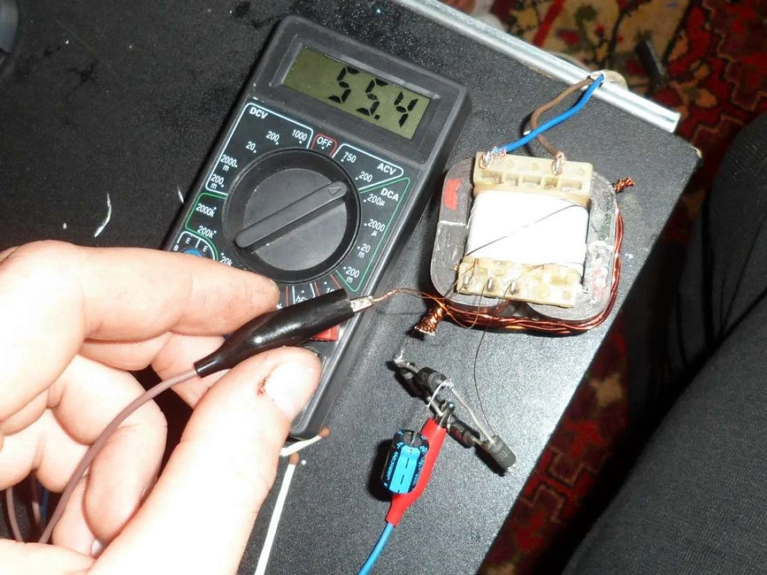

И как все это можно удавить до +-45( +-48 ) максимум????
Удавить в смысле снизить? Стабилизатором.
Да, если провод до этого был тоньше, мотайте.)
Сейчас намотан 0.4 либо 0.5
А почему мне мультиметер не показывает вольтаж когда я наматывал этот же провод в количестве 10, 20 витков???? Показал только на 30 витках одной обмотки 0.2-0.4 вольта (прыгало )... И как можно сделать чтоб он не трещал, и не гудел???? Я его проволокой сматал чего сил было в 8 раз сложил 1.0 сечением, и железо жалил лаком, распер спичками ( исп. как подкладки ), а он все равно трещит только теперь после 2-3 минут работы....

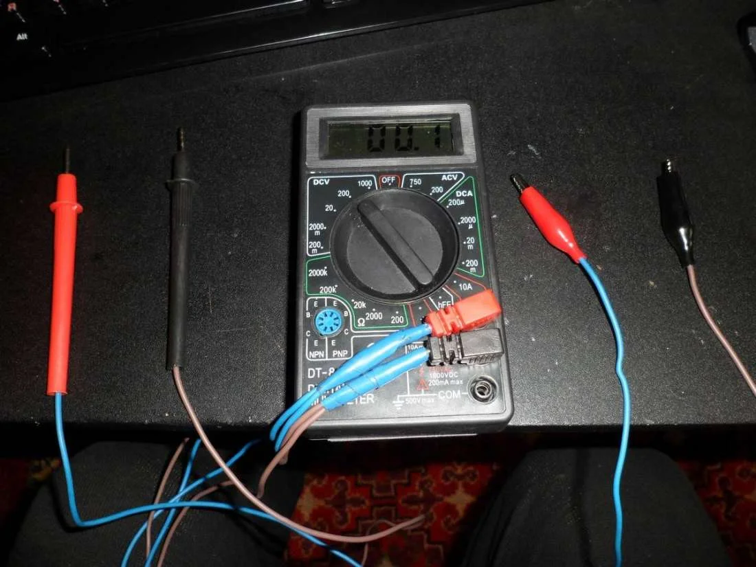

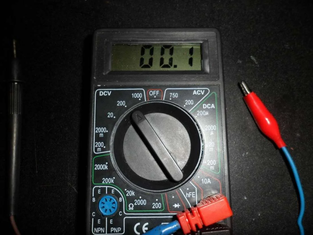

Сжечь на вряд ли, до него который были один сгорел второй ампераж мерил не так как надо он тоже взлетел, Теперь знаю как пользоваться... Вотето нормальна:
    108.7 KB · Просмотры: 172
    85 KB · Просмотры: 161
Черный разъем должен быть в гнезде СОМ всегда;
Красный в разъеме вторым снизу всегда, кроме режима измерения 10 Ампер.
У вас так?
У вас так?
Думаю еще простительно мне, новичок........ Пользовался как на фото:tehnari_ru_117:
