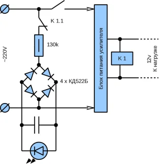

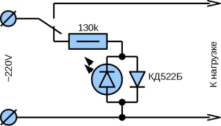

Итак, выяснив, с чем мы имеем дело, я предлагаю два варианта индикатора выключенного состояния. Светик здесь использован проверенный временем АЛ307 или любой аналогичный "слабенький" - в отличие от всяких "ярких" и "сверхярких" они отличаются низким напряжением "зажигания" и, соответственно, более эффективно используют полуволну переменного тока.
Первый:
Плюс: минимум деталей.
Минусы:
1) в качестве выключателя нагрузки требуется двухпозиционный переключатель;
2) светодиод будет светить... ну совсем не ярко. Но будет :)
Второй вариант:
Это на случай, если используется обыкновенный выключатель. Здесь использовано реле, которое при появлении напряжения на выходе блока питания усилителя размыкает цепь индикатора.
Реле использовать, какое найдёте с обмоткой на 12 вольт (или на пять, но это редкость) и контактной группой на 220 вольт переменки.
Отличия в самом индикаторе:
1) вместо одного защитного диода использован диодный мост, что позволяет светодиоду работать в обе полуволны сетевого напряжения, то есть он светит ярче.
2) Конденсатор (ах, да... забыл подписать. Думаю, электролита 1мкф на 10 вольт вполне хватит) совершенно не обязателен, разве что будет напрягать мерцание светика с частотой 100 раз в секунду :)
Плюсы: работает с обыкновенным выключателем и ярко светит.
Минусы: Много деталей.
Надеюсь, понятно, что как в первом варианте можно замутить диодный мост, так и во втором обойтись одним диодом.
Что каасается индикатора "включенности" - то тут проще простого. На 5-и вольтовый выход блока питания усилителя сажаем зелёный светик последовательно с резистором ом... так на 200.
Вроде. ошибок не наделал...

Зачем на первой схеме перекидной выключатель, достаточно по моему
включить твою диодную цепь параллельно простому выключателю,
будет тот же эффект ...
А зачем диодный мост, чем не устраивает твоя стандартная диодная цепь ... :)

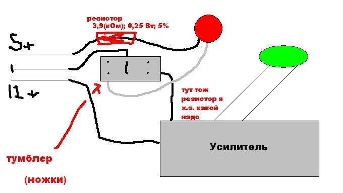

Ultras огромное спасибо за помощь=)
Всё оказалось проше чем кажется Безымянный.webp Кстати так ведь можно?, ДА?
... и через нагрузку постоянно будет идти слабый ток. Как ты там говоришь:
Да ну на фиг, вась, вась ...
А я там написал, зачем:
