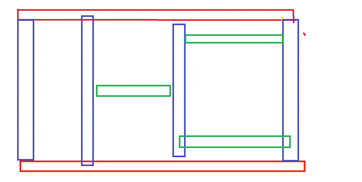

Геометрия, геометрией, а лес, он сам по себе. Где усохнет, где поведет, где сам накосячишь... И что б вот так не получилось.
    5.5 KB · Просмотры: 75
Лес уже сухой :)
Ну длинна то не изменится (да и весь распиленный лес оставляю стянутым струбцинами) думаю деформации будут минимальны, если вообще будут :)
А вот это скорее всего на месте накосячу - сейчас все с чувством с толком а потом в торопях точно "напилю" :)
Рулеткой пользуюсь постоянно все распилы проверяются - все будет хорошо.
Спасибо за совет, но тут я пока уверен что делаю все правильно :)

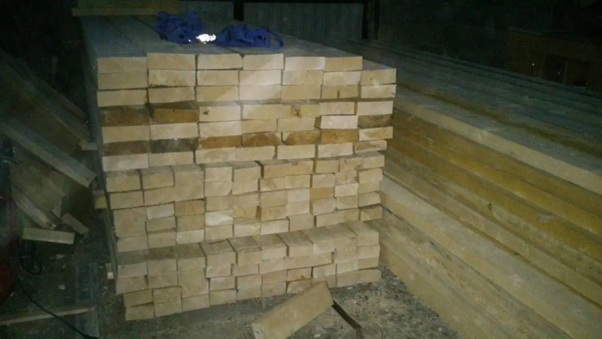

Сегодня прикинул сколько досок потребуется на "ростверк". Незнаю почему я сразу не посчитал, но сегодня меня немного передернуло :)) в общем мне понадобится порядка 115м бруса 150*150 и естественно идея склеивать его из досок 50*150 резко отпала, потому как это огромная работа которая просто не дает никакого выигрыша ни в чем.
Завтра поеду искать брус и антисептик :)
А как я говорил?! Стройку точно посчитать нельзя!tehno015
Да ещё с брусом косяк, поехал сегодня в наш "лесосклад" а бруса то тю-тю нету, ну точнее есть 6 шт а надо 20. Сказали что привезут не раньше чем через 2 недели. Позвонил ещё кое кому, завтра скажет расклад по лесу, если тоже облом придется заказывать из города, эх жаль время уходит.
Ещё и с Сенежем у нас тут обломчик, посчитал что выходит на 4000р дороже чем в городе да я туда назад меньше 1000р на горючку потрачу - придется ехать.
