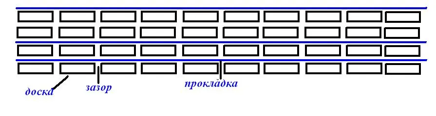

О цена леса поРоссии одинаковая? у нас тожеобрезная доска 7500 стоит. не повторяй моих ошибок сложи лес АККУРАТНО С ЗАЗОРОМ И ЧЕРЕЗ ПРОКЛАДКИ доска 25 и сверху закрой от возможного дождя. доски при разгрузке НЕ БРОСАЙ! иначе они потом трескаться будут.
Лес то сложу с зазором, но долго он не пролежит (я надеюсь). Складывать буду в гараже так что от дождя будет защита.
Ну как с разгрузкой будет пока не знаю (может знакомый с погрузчиком поможет снять с машины а там растащу по местам все :)
