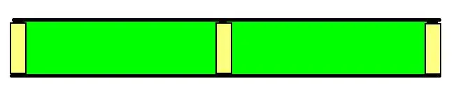

у тебя, я помимаю, что-то вроде сендвич панели должно получится?
    1.2 KB · Просмотры: 64

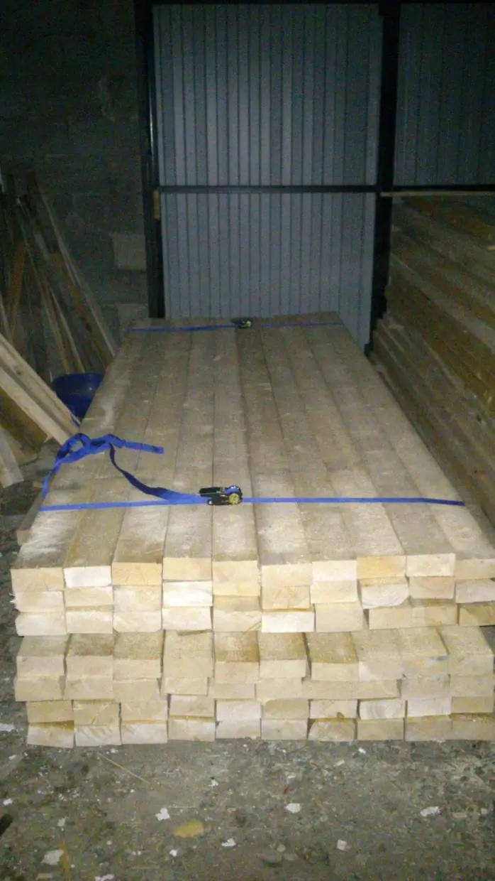

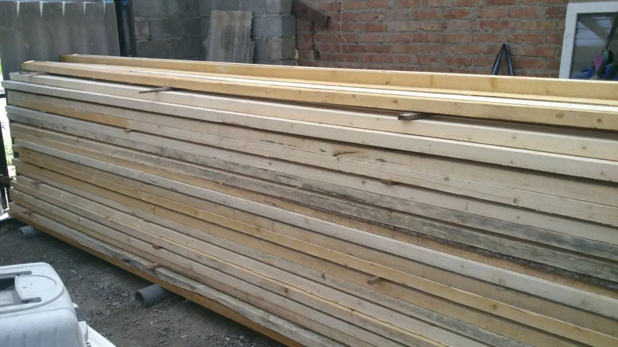

В общем привезли мне с утреца мое добро. Лес оказался не лучшего качества, из 8 привезенных кубов леса 2 куба отправил назад. Несколько досок были с выступающим грибком а десяток просто черные и пушистые или с одной стороны или даже с обеих. В принципе отобранные доски все хорошие, так на парочке есть немного потемнение, но я уже не стал придираться к каждому пятнышку думаю после обработки антисептиками пушу их на крышу, простоят 300лет а остальные доски в принципе беленькие, чистенькие.

Сань, у тебя лес отличный! По сравнению с тем что у нас в продаже... Вот вчера закончил объект (делал пристрой) сколько леса брали (балки, ветровые, фронтон, потолок) ни одной доски нормальной не было, все с короедом, сучков по десять штук на каждый метр, плесень, кривые как вся моя жизнь, одна была вообще как пропеллер У-2 :D
Неее ну это вообще беспредел.
Короеда нет вроде бы вообще а с плесенью я все нафиг отправил назад. (ну это я с Краснодара заказывал) У нас тут тоже есть база, продает сибирский лес, по качеству вроде бы отличный. Все в большом крытом складе, переложено, в общем на вид очень хороший лес, но стоит 8200 куб за партию от 5 кубов скидывают до 8000р.
