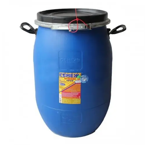

Припер 150 литров Сенеж огнебио проф, две бочечки по 75 литров

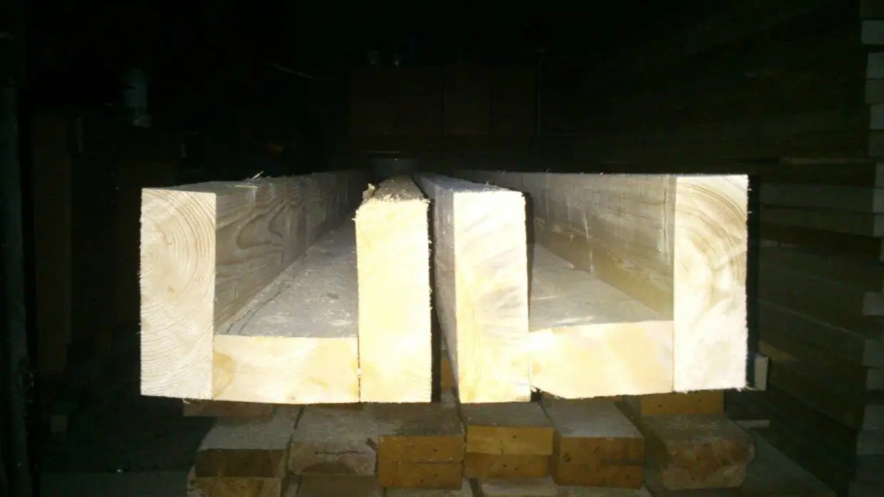

Ну и так немного мелочей ещё. Брус пока что так и не нашел - завтра буду обзванивать конторы :)

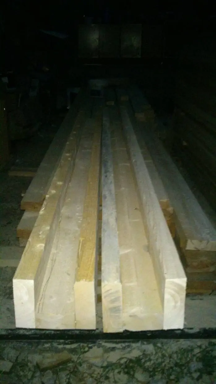

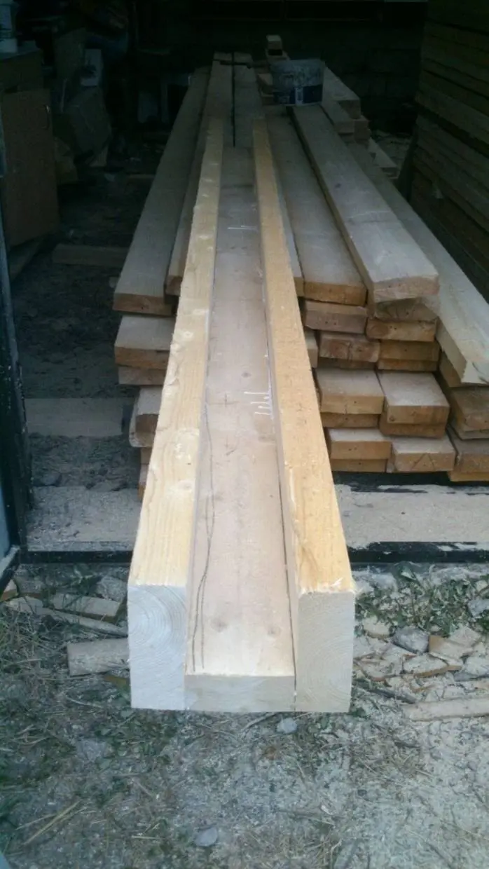

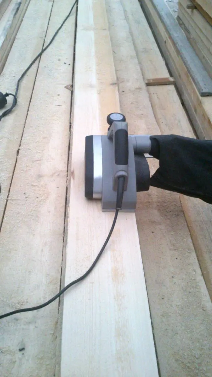

Сегодня просторогал рубанком доски из которых собираю "короба" образующие углы здания и межкомнатных стен. Строгал для того чтобы помимо стяжки шурупами ещё и посадил на столярный клей а строганая поверхность значительно лучше проклеивается.
А ЛЕС, вроде, действительно ничего, светлый, не особо горбатый...

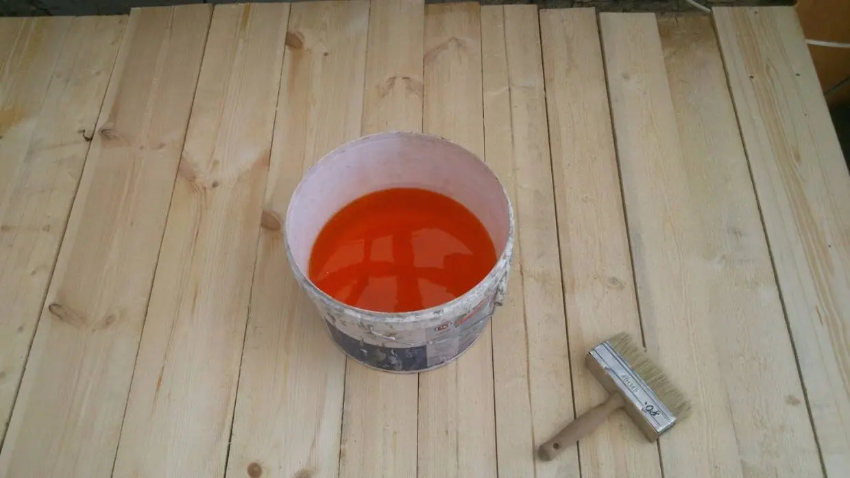

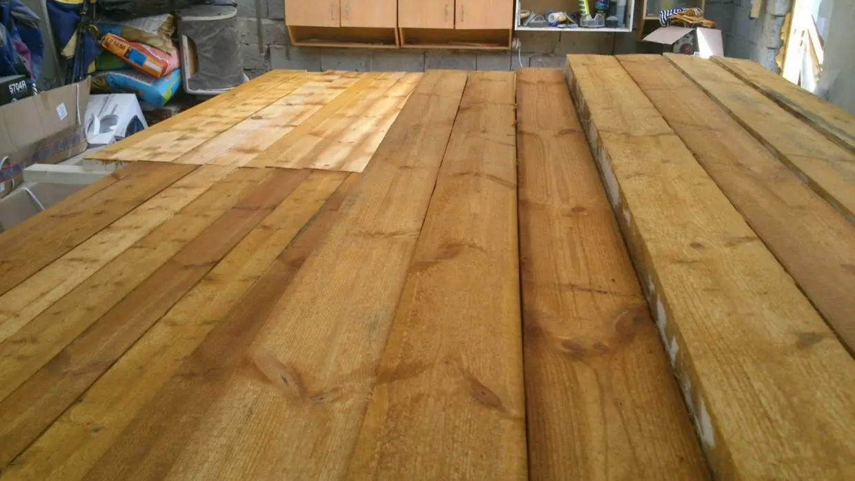

Сегодня с просто выгляжу как конь из шахмат, весь день обрабатывал лес огнебио защитой. Это я вам скажу каторжный труд (если все делать по науке и не халтурить.
Итак размешал сенеж в бочке с помощью дрели и миксера (так как на дне имелся небольшой осадок).
Отлил в ведерко и начал "покраску".

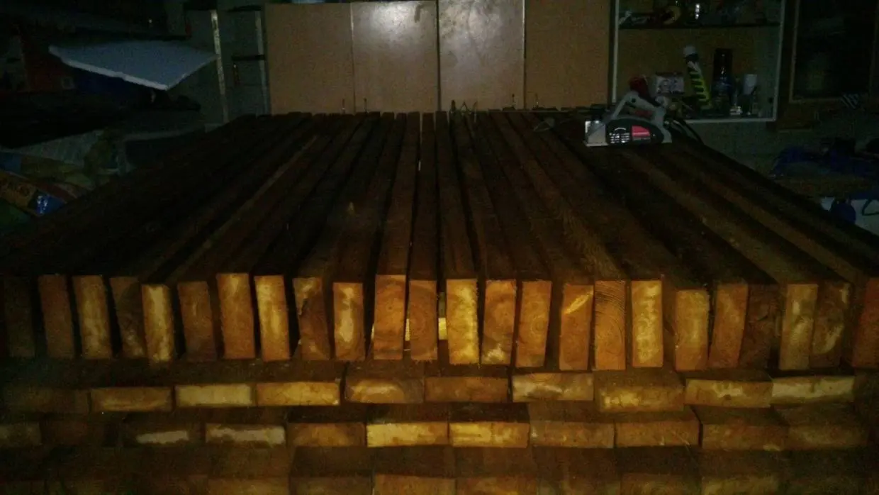

Доски разложил по всему гаражу, чтобы максимально использовать имеющуюся площадь.
После двукратной пропитки со всех сторон, сверху раскладывал следующий ряд досок (чтобы просачивающийся между досок раствор капал не в землю а на доски - еврейский ход, ни одной капли мимо :)) )
К вечеру на помощь пришла супруга и дело пошло веселей, но тем не менее обработать смог за день в районе 2М3 леса.
