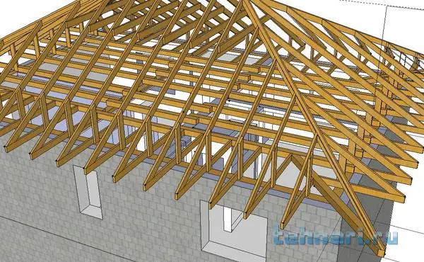

Вот так будет примерно.

Ребята! Это уже дом!
Дааа картина вырисовывается понемногу. :)

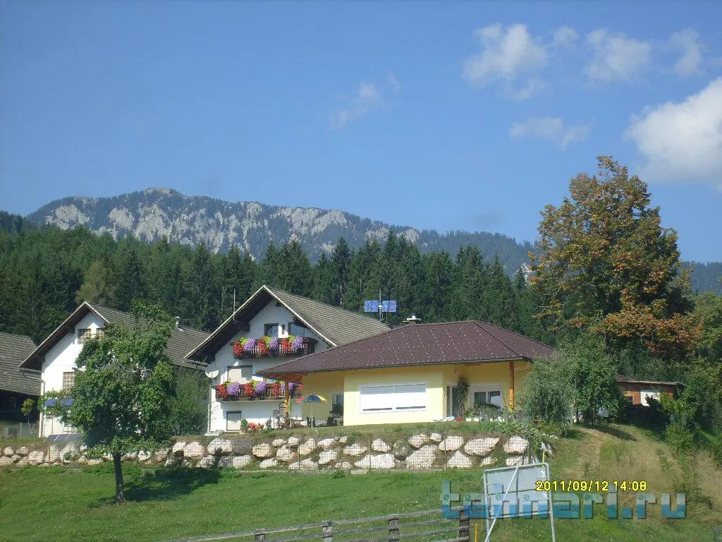

Примерно так.
    125.2 KB · Просмотры: 181
Да я тоже хотел изначально 80см, но получается что мне пришлось бы удлинять и лаги потолочные и стропила и отказался.
