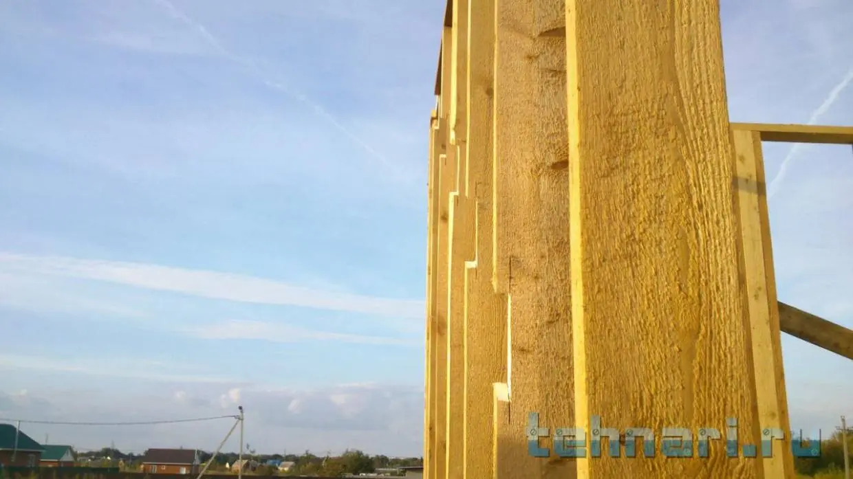

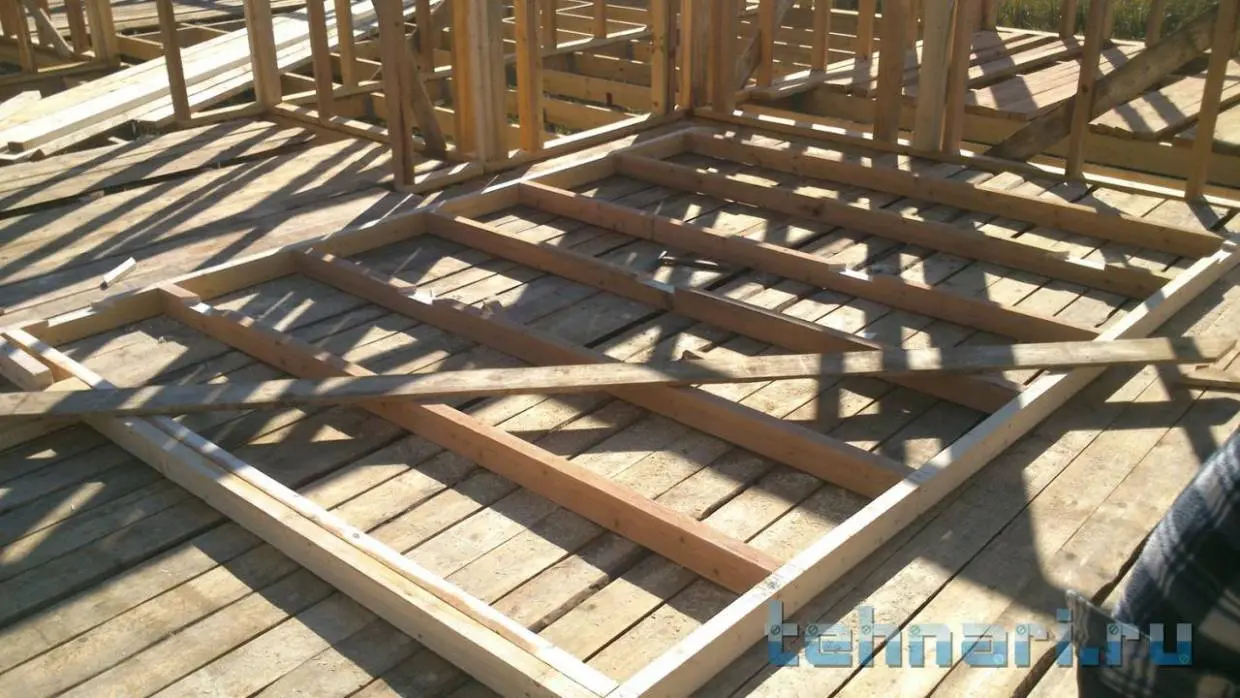

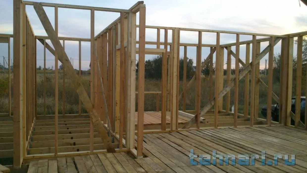

Все, закончил внешние стены, и выровнял край стены по нитке и прикрутил их к основанию. :trio::prazd::kvartet:
Завтра займусь укосинами и выравниванием всех стен по уровню.

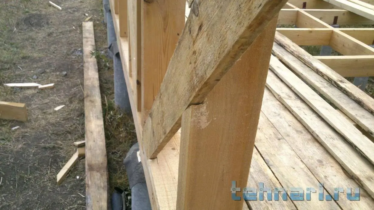

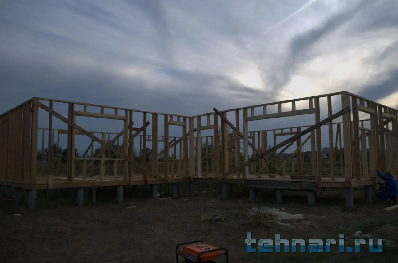

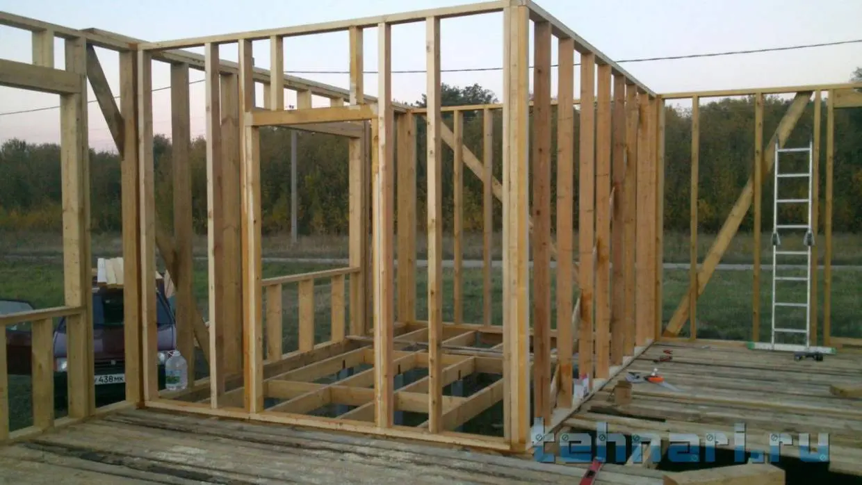

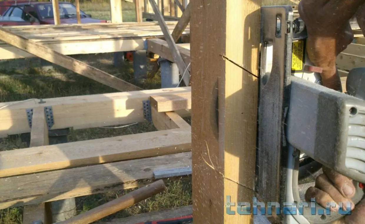

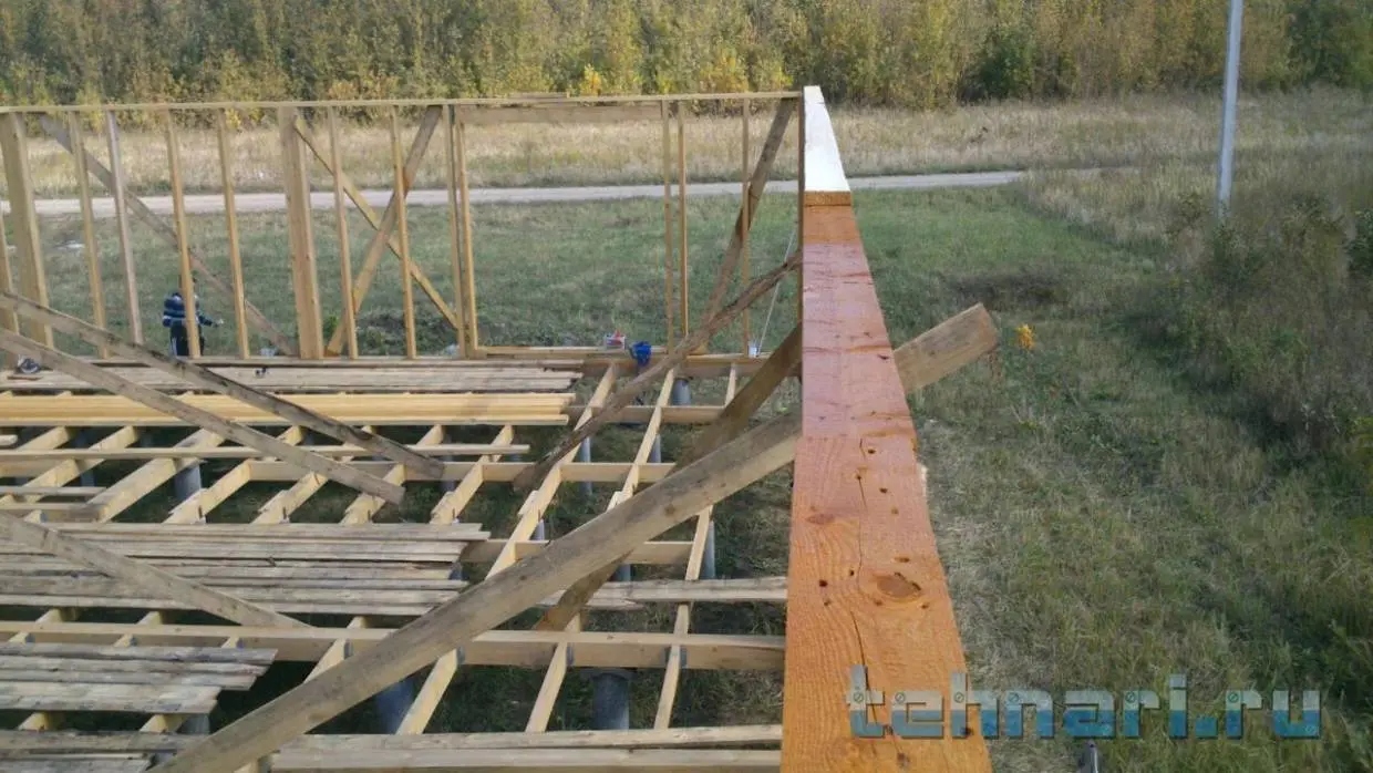

Эх, сегодня весь день убит на укосины, это пока моя самая большая промашка за время стройки. Надо их было делать до подъема стен а с лестницы делать очень неудобно и долго, ну ничего все сделали :)
Не, с лестницы это не работа, лампочки тока вворачивать, делай лёгкие подмости, что б вдвоём встать можно было, потом пригодятся - утеплитель пихать, потолок подшивать, да тот же лист вверху присверливать-прибивать.
Погодка'смотрю' у тебя вроде налаживается' тьфу три раза!
Есть леса разборные, но они сейчас заняты. Но с лесов тоже не очень удобно было бы - ведь пропилы диагональные а высота у них не так легко регулируется как на лестнице :)
Дааа погодка балует, правда сегодня весь день было пасмурно только под вечер солнышко провиднелось.
Ничего. Один день для такой работы не так уж и много.. В планы укладываешься? Я имею в виду по времени?
Да работа идет довольно таки быстро, но многое теперь зависит от погоды и от отпуска который я отгуливаю по кускам в связи с определенными обстоятельствами :)

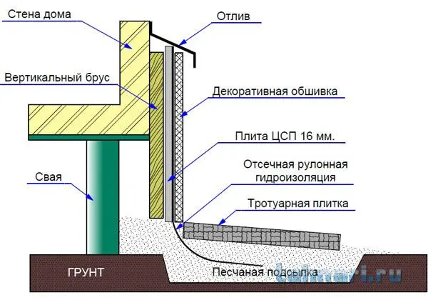

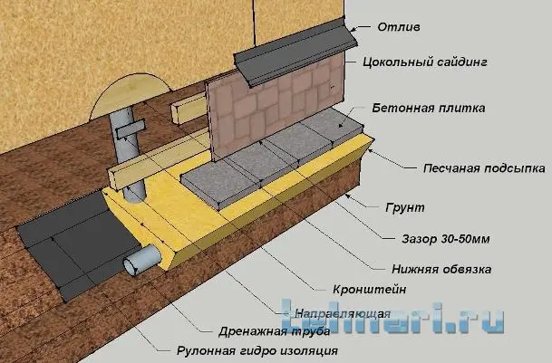

Много версий выстреливало с чего же лучше пристроить,и на чем.Остановился с выбором на сваях.В моем случае по краям 3м залил ленту под цоколь 50см а длинную стену 7м хочу поставить на 5 столбах.Буду использовать 110см ПВХ трубу диаметром 200. от земли столб выходит на 50см.Так вот о чем речь забегая вперед хотел бы поинтересоваться чем же заделывать подпол (расстояние от земли до пола) цоколь вообщем.Была мысль подлить 20см ленту и выложить кирпич(блоки) тогда возвращаемся к тему же процессу.смысл тогда свай.этот вариант пока откинул.Зашить плоским шифером по лагам.. как то не эстетично..вообщем есть какие нибудь мнения..?
ТС, вы молодец!
Спасибо :)
Вот примерные варианты
смысл тогда свай
Его смысл в том что он значительно дешевле ленточного. Особенно это будет заметно в регионах с большим промерзанием грунта.
Так же, для меня достоинство в том сто я мог возводить его (фундамент) постепенно не опасаясь что будет украден стройматериал (участок все таки не огорожен забором и находится от меня на некотором удалении, следить за ним нет возможности.
Есть у столбчатых фундаментов и другие плюсы, но есть и минусы. Об этом можно почитать в сети, информации много.
P.S. Один из главных минусов, это невозможность организовать подвальное помещение, но мне оно и не нужно :)

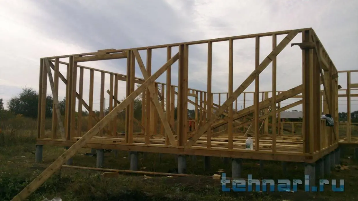

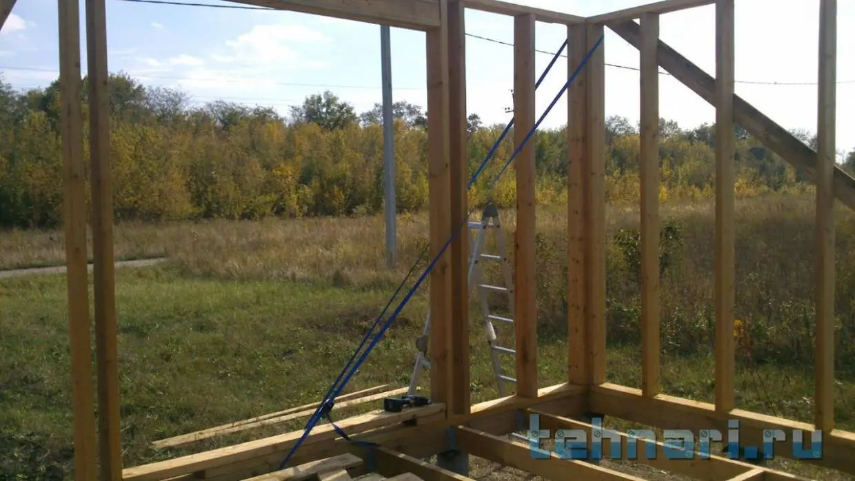

Сегодня выставлял углы каркаса по уровню и намертво закреплял укосины. Также начал крепить верхнюю обвязку стен.
Наклон стен менял с помощью ремней с затяжным механизмом (не знаю как правильно называется)
После этого закреплял укосину 70мм шурупами, по два в каждую стойку, после чего ремень отпускался.
Очень промучились с 15 метровой стеной и все таки её тоже добили. И того за сегодня выставили 3 стены, осталось ещё три маленьких (относительно).
Ну а верхнюю обвязку просто делал из второй доски 150*50 обработав предварительно обе огне биозащитой.

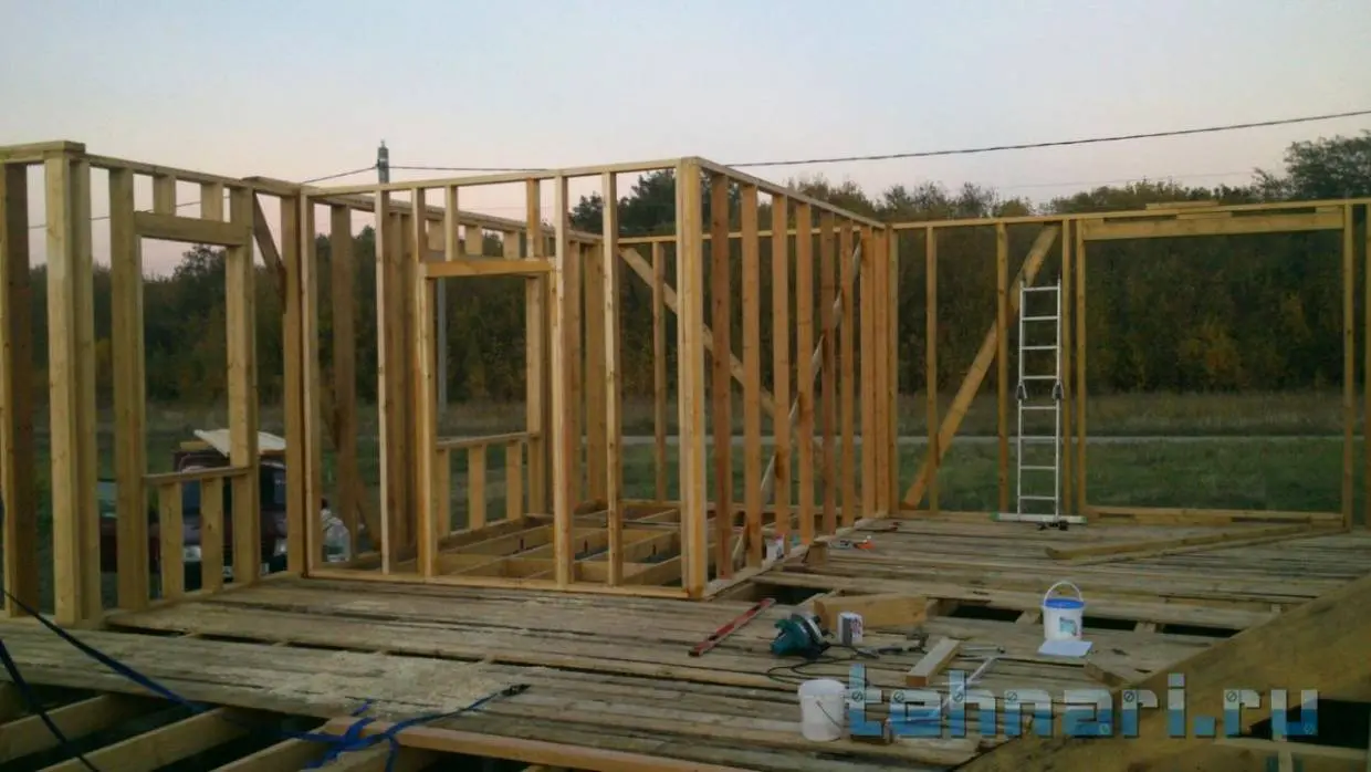

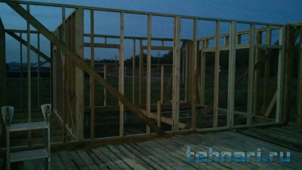

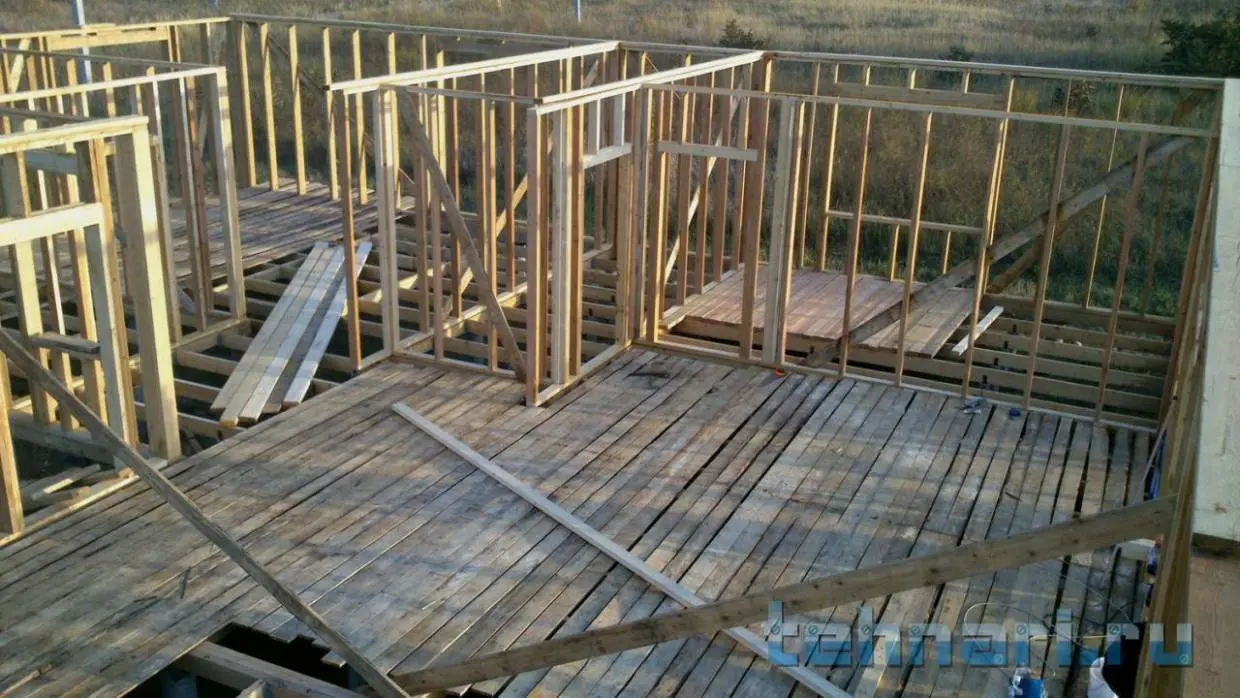

Сегодня в "доме" появилась первая комната (кухня). Все уже выставлено по уровням и нитке, также закреплена укосина. Разница в диагоналях (по углам) комнаты составила 5мм, думаю это отлично :)
Ну и пара фото (правда с одного ракурса)
Молодец! А за такой точность не гонись особо, в столярке спичечный коробок-мерка.
Да я без фанатизма, но если можно все подогнать по красоте почему бы этого не сделать ( с отделкой будет меньше проблем) :)

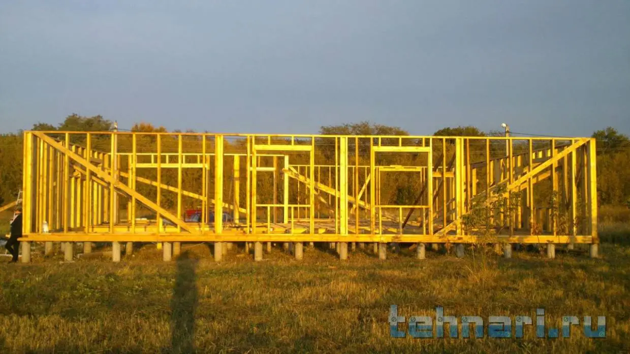

НО тем не менее работа движется, и вроде довольно результативно. За прошедшие два дня сделаны ещё две комнаты. Все выставлено по уровню и закреплено укосинами. Работа вроде все легче (от того что набил руку) и в то же время сложнее от того что устал.
Итак фото вчерашнего дня.

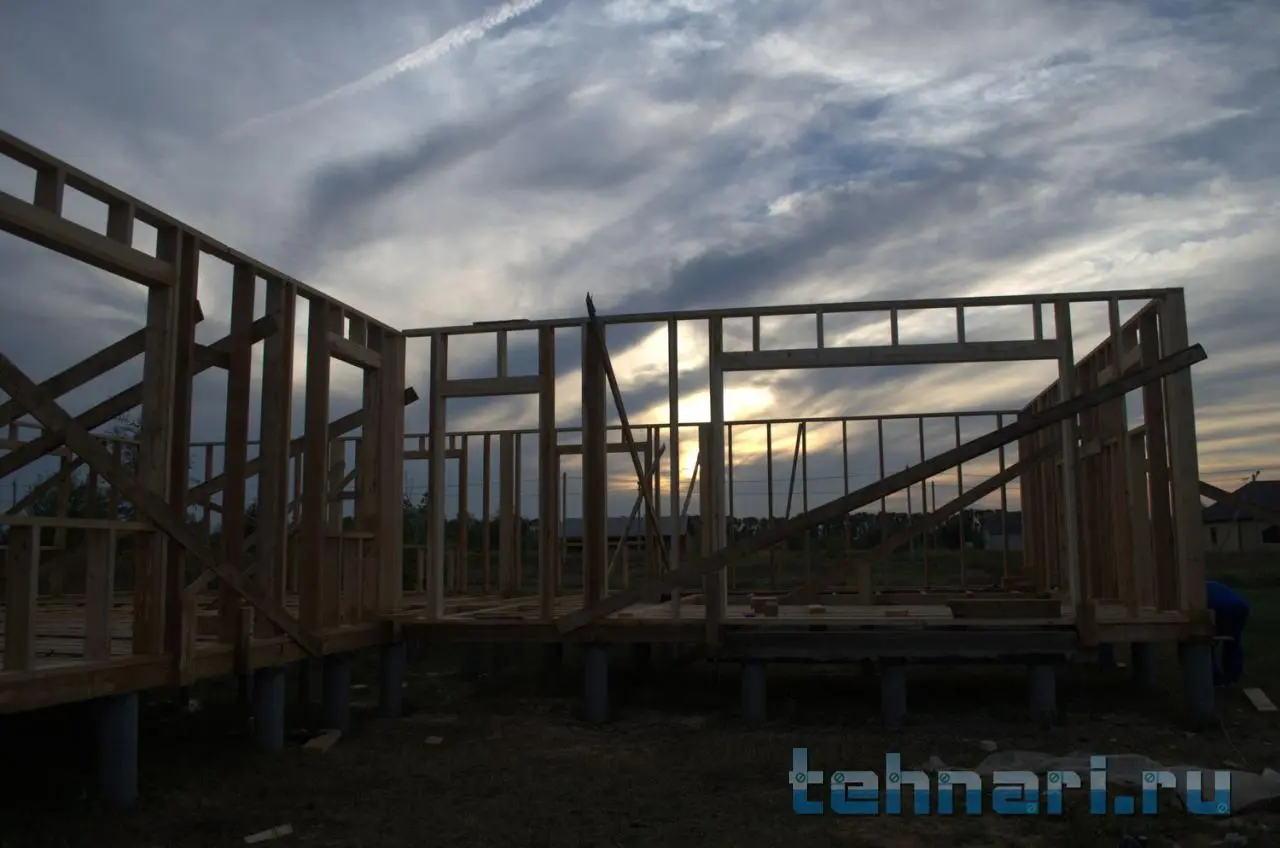

Сегодня денек прошел достаточно продуктивно, изготовлено, поставлено и выставлено ещё две стены. Если все пройдет как задумал то завтра должен закончить каркас стен :)
