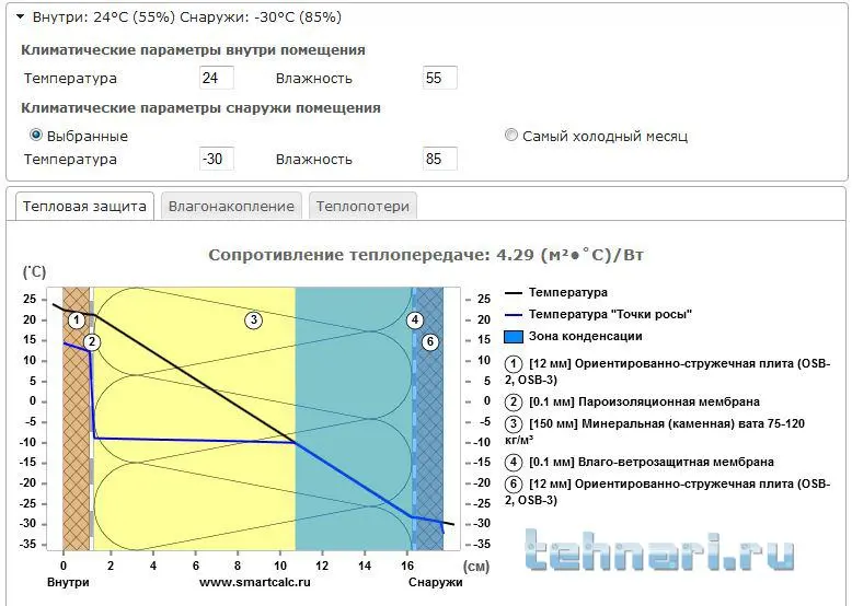

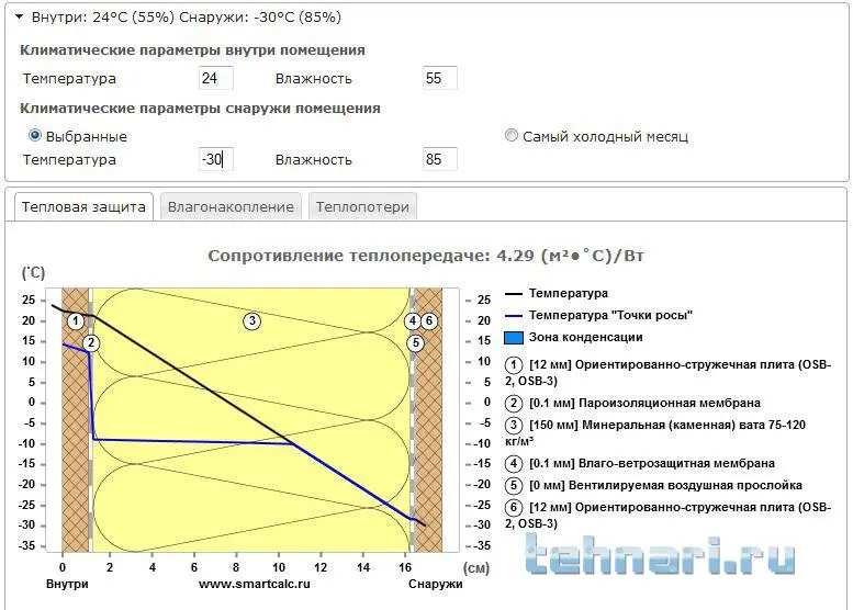

Дело не в изоляторе (будет использоваться IZOVOL) дело в наружнем слое ОСП. ОСП практически не пропускает влагу и поэтому так получается. Но сразу опять возникают два вопроса:Похоже даёт знать о себе большая плотность выбранного теплоизолирующего материала
Почему?Но стоило только добавить вентилированный слой между гидрозащитой и наружным слоем ОСП так точка росы пропала, но слой этот равен нолю!!!
Что бы образовался конденсат не обязательно что бы вещество пропускало влагу.1) Если ОСП не пропускает влагу то откуда конденсат?
Он всегда из паров воды в воздухе.. И осаждается на самой холодной из окружающих поверхностей.Если ОСП не пропускает влагу то откуда конденсат?
Блин это я наверное протупилОн всегда из паров воды в воздухе.. И осаждается на самой холодной из окружающих поверхностей.
Да вот не хотел я с ним заморачиваться, но видимо придется, эффект от него существенный.Принцип вентилируемого фасада,
Ну с этим думаю проблем не будетглавное паропроницаемую мембрану стороны не перепутать

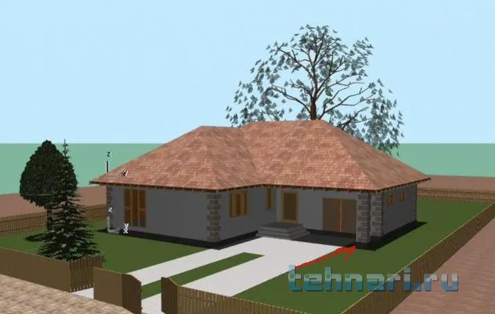

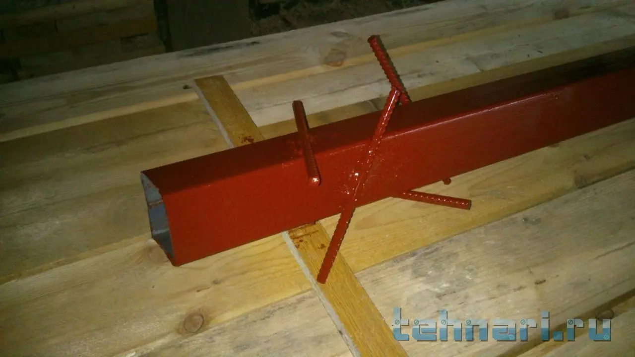

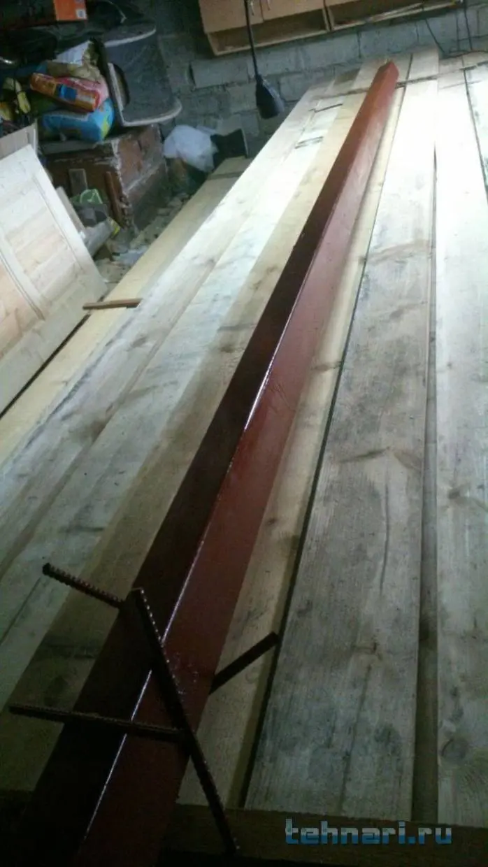

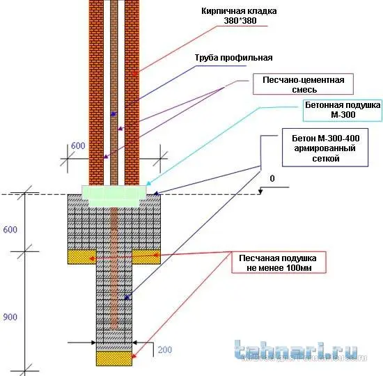

Безусловно нужен. А вот труба или арматура, считаю не нужны, правильно выложенная колонна из кирпича достаточно прочная и надежная конструкция, не забудь только ее гидроизолировать от подушки и на подушке срезать углы, чтобы вода-снег не скапливались и не разлагали кирпич.основание под столб
Тебе виднее, но кирпичная кладка и сама по себе красива..облицовку потом придумаю чтобы с домом смотрелось).

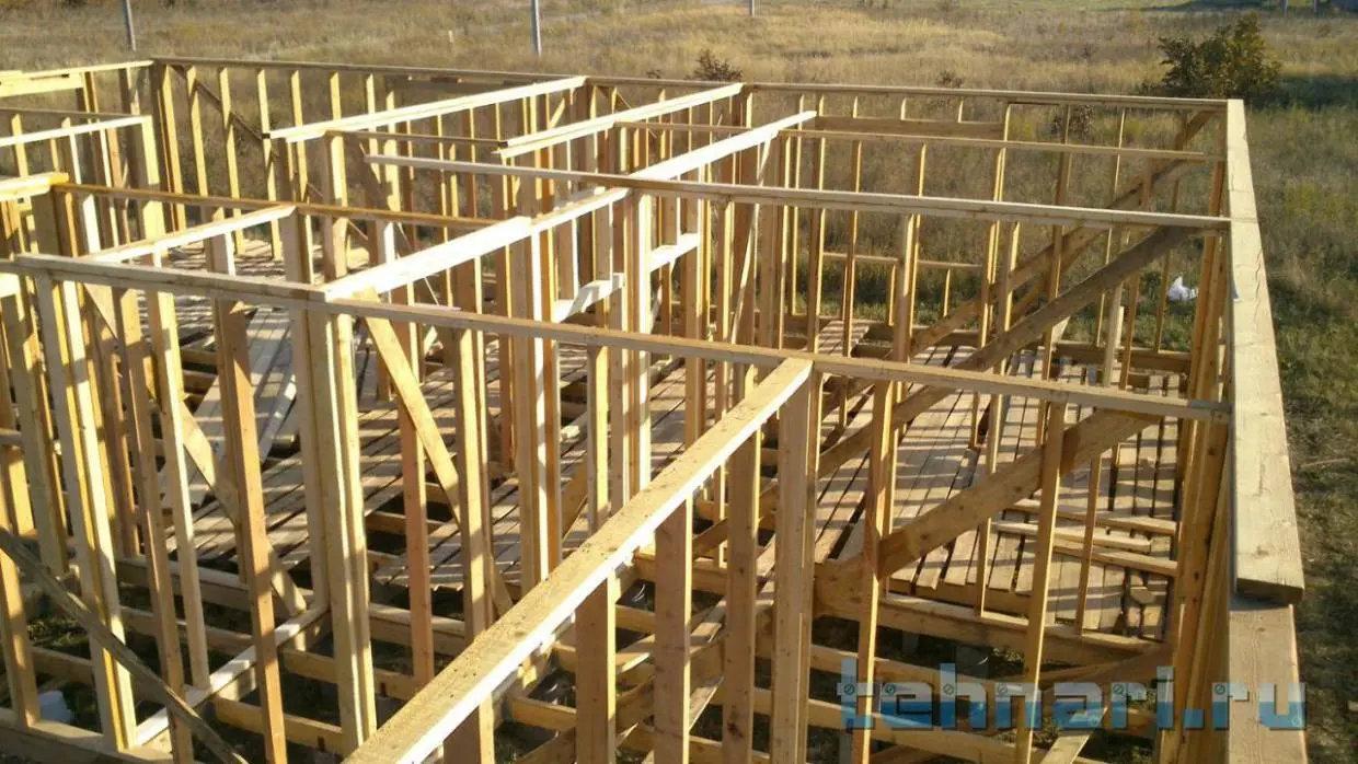

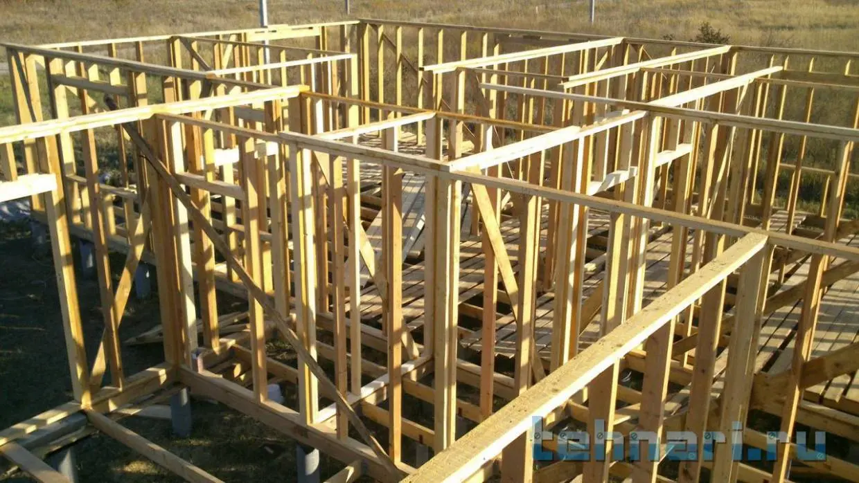

Спасибо, стараюсьДааа дом хороший выходит.

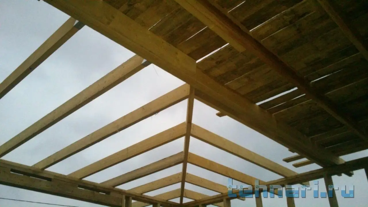

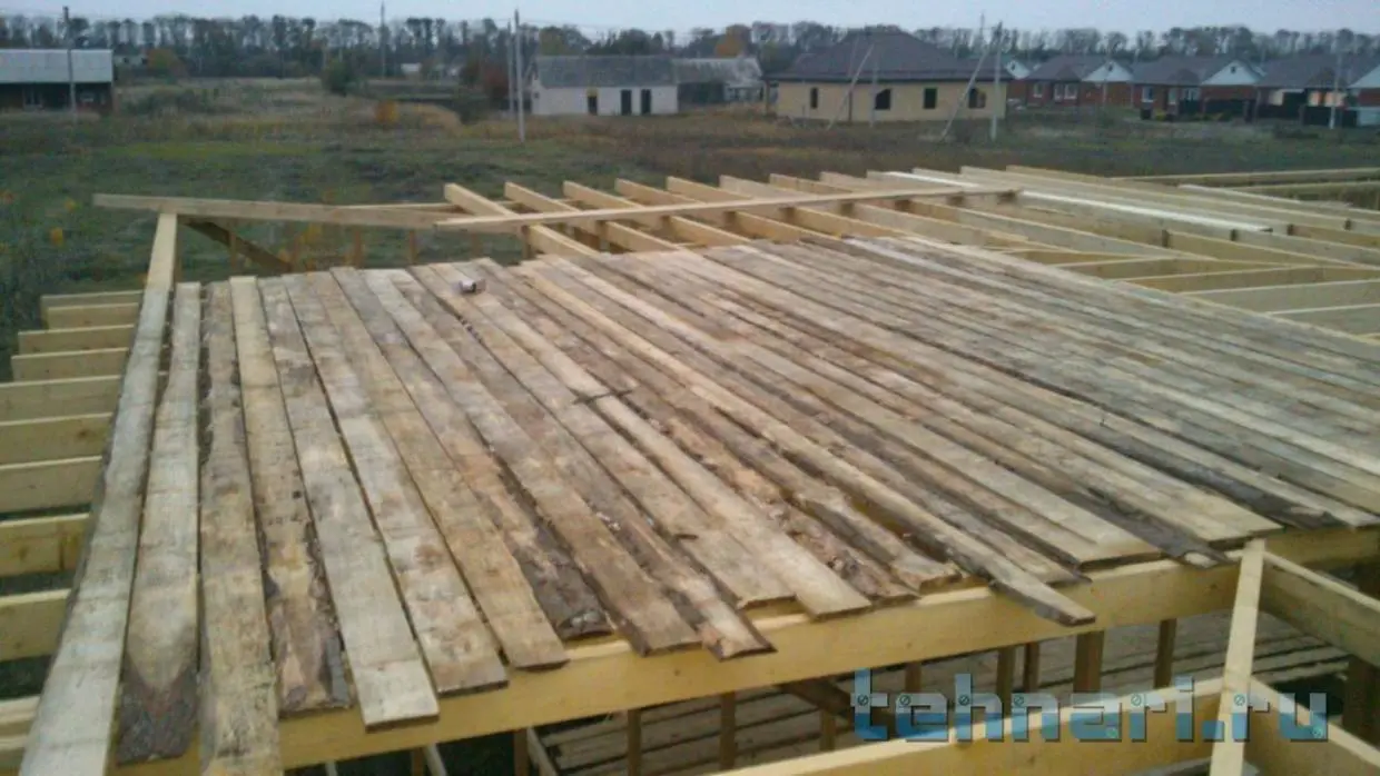

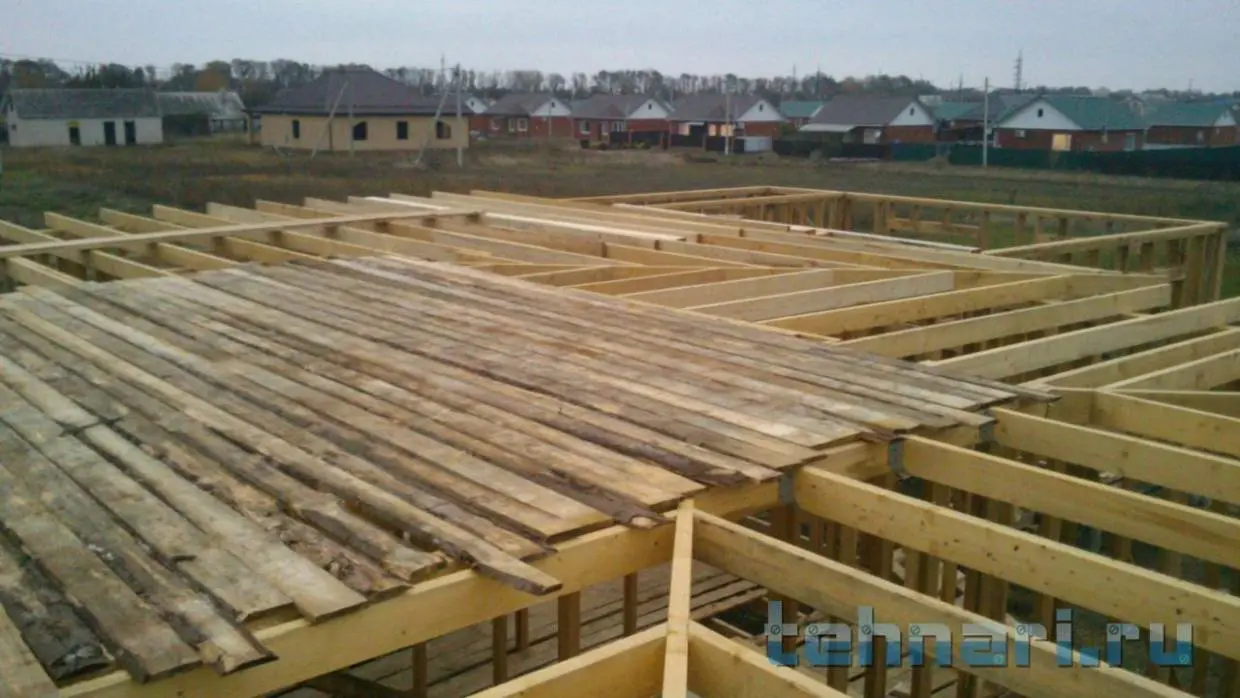

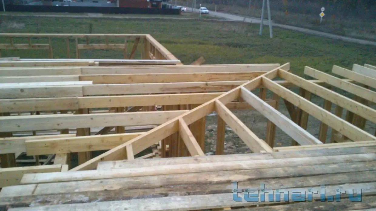

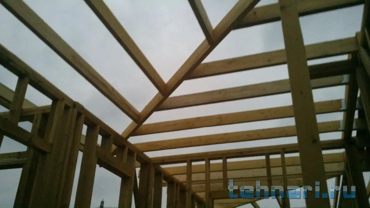

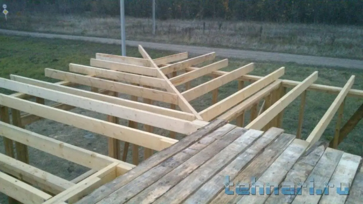

Срочно крыть крышу!!! tehno043Далее пошел дождь и делать ничего не дает.
Геннадий и не говорите tehno039Срочно крыть крышу!!!
