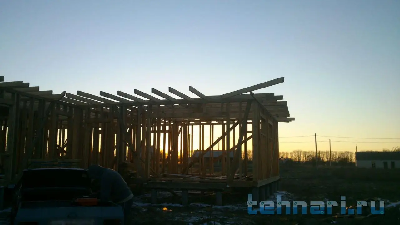

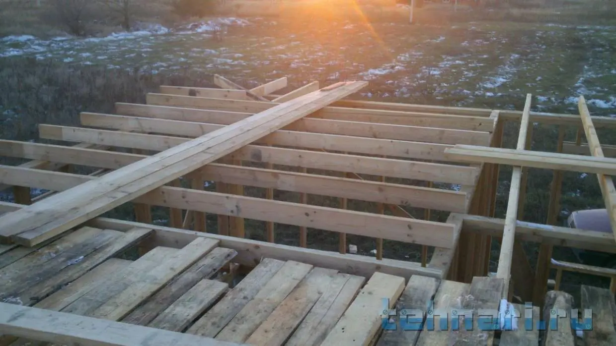

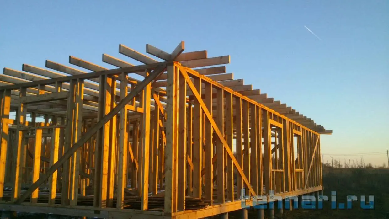

Сегодня ночью выпал первый снег, примерно 10см. А так же морозец -1/-2 примерно.

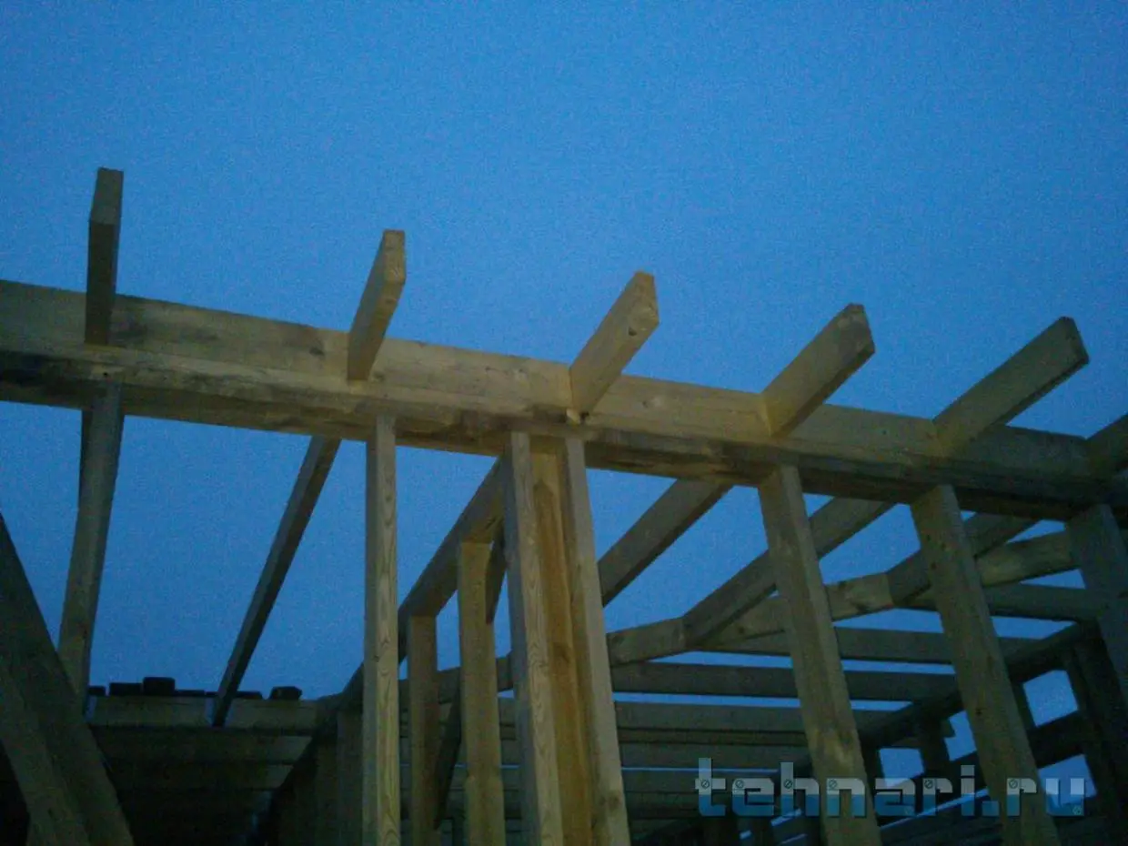

До обеда привез несколько досок на дом и демонтировал пару досок с потолка спальни, так как решили сделать несколько иначе. Затем настелили и наживили потолочные балки с требуемым шагом в спальне и на половину гаража. Работать приходилось очень аккуратно а соответственно медленно (доски очень скользкие были). Только часам к четырем вечера все растаяло так как выглянуло солнышко.
Немного фото для отчета :)

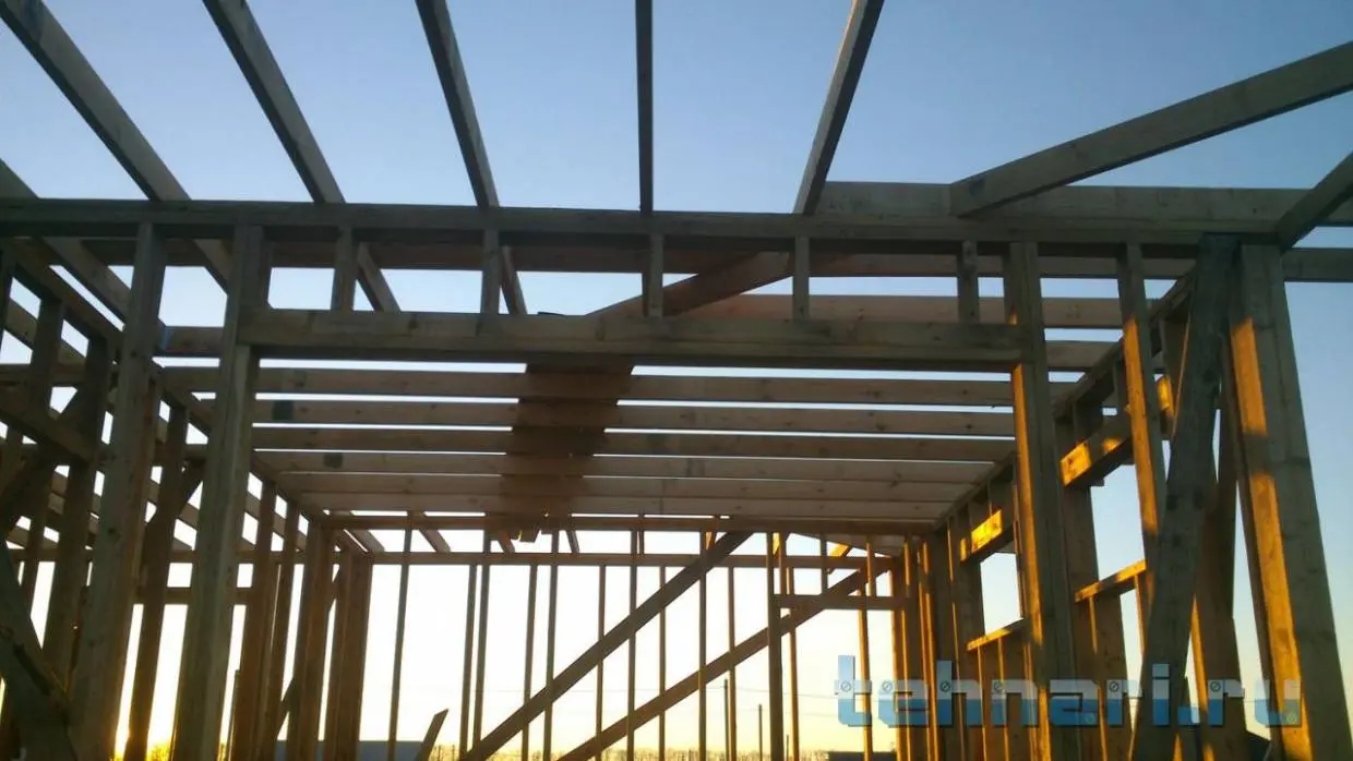

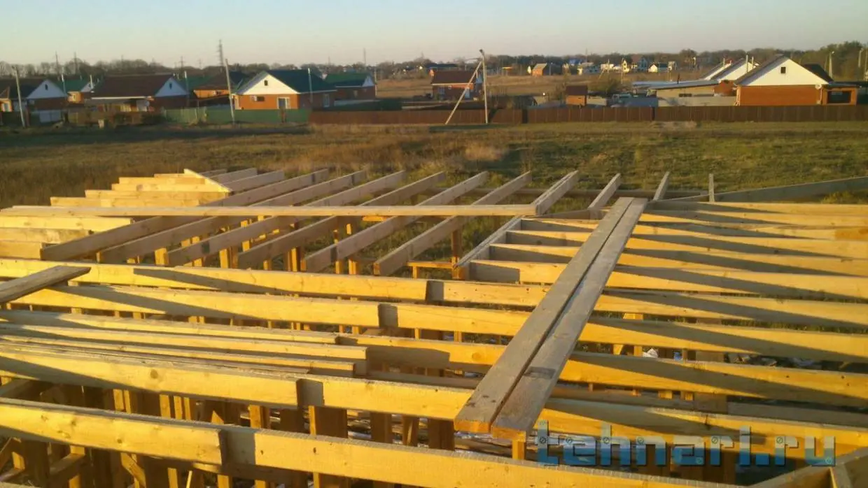

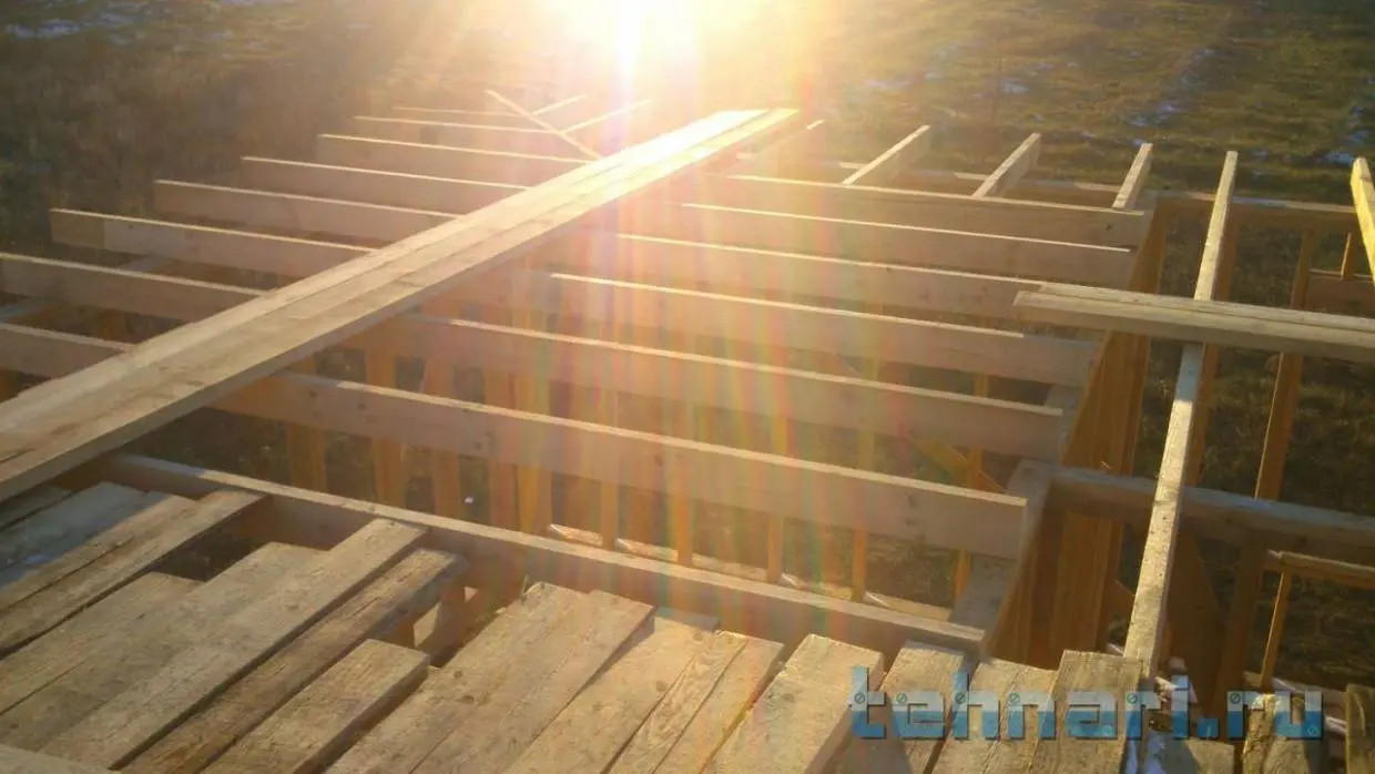

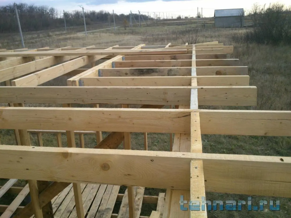

Сегодня мороз и солнце, но день не чудесный. А все из за пронизывающего порывистого ветра. НО тем не менее удалось поработать и даже закончить потолочные перекрытия. Полностью закончил спальню и гараж. Теперь осталось все тщательно обкрутить, потому как сейчас все держится на паре шурупов в доску. И поставить распорки между лагами вдоль всей стены.
Ну а пока несколько фото, для отчета.

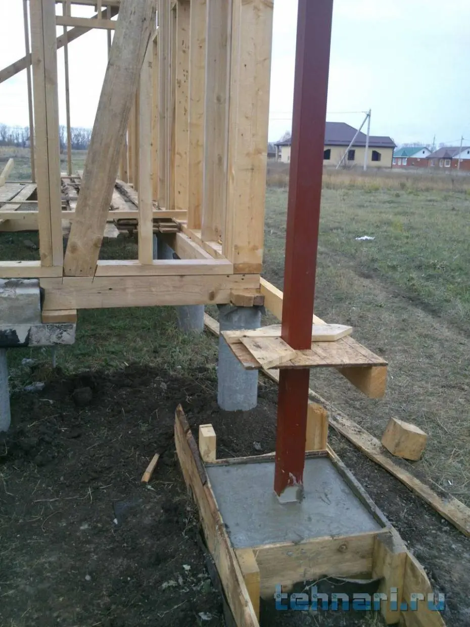

Рождение маленькой принцессы накладывает свои коррективы на работу, а погода ещё большие. Всю неделю было солнце, в пятницу появились облака а сегодня вообще на небе не одного просвета, весь день работал и ждал дождя, но пронесло.

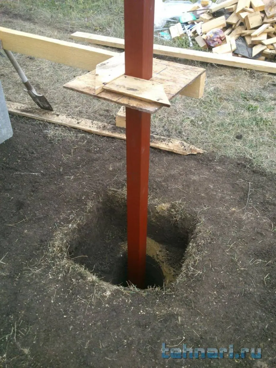

По причине того что за неделю земля просохла, решили сегодня забетонировать столб.
Пробурили метровую яму 300см в диаметре, сверху расширили на глубину примерно 30-40см и залили столб.
Сверху еще опалубка 30см есть, но что то я её не додумался сфотографировать, ну в принципе не важно.

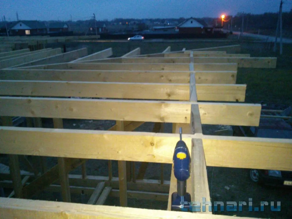

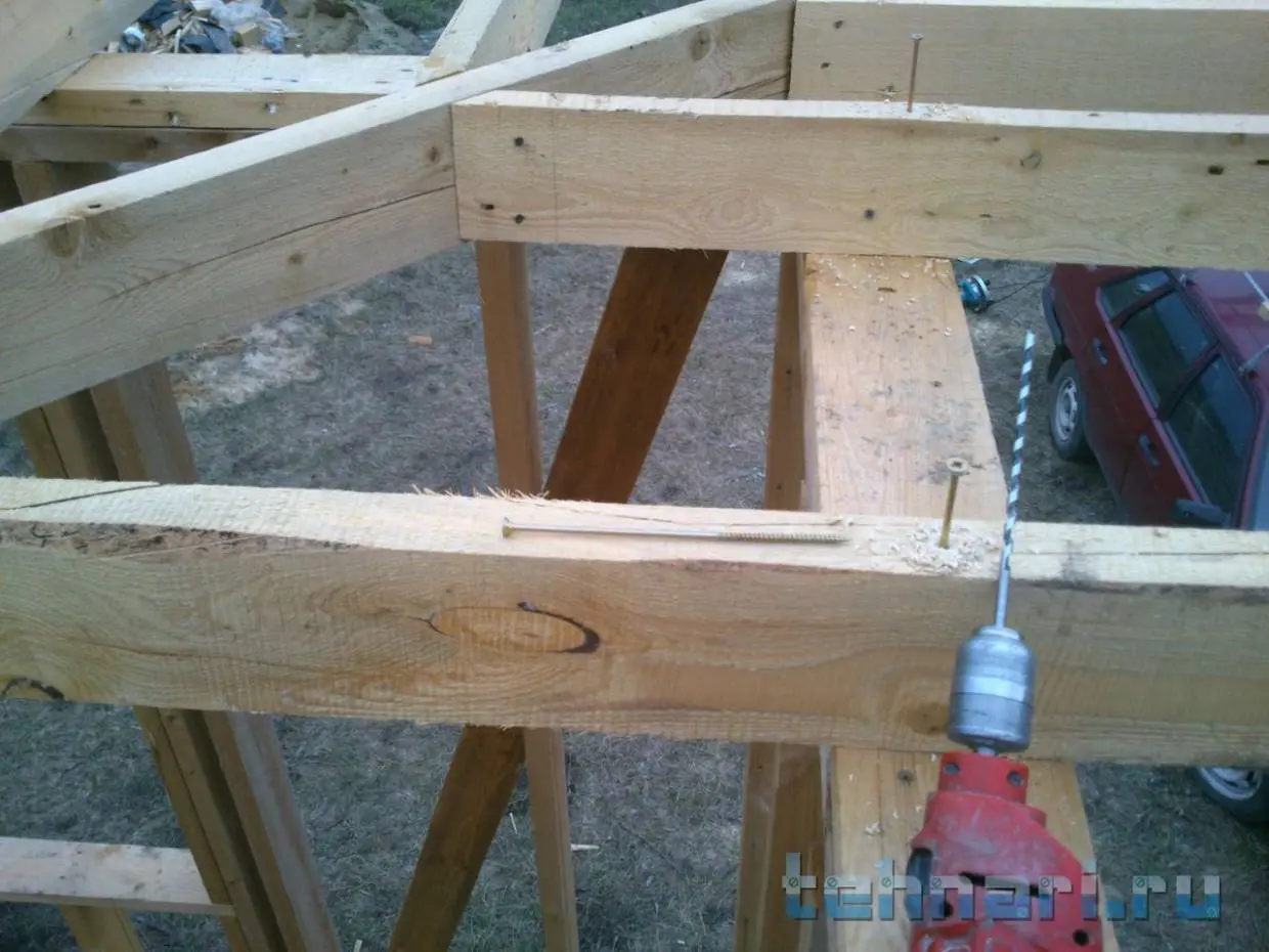

Затем в оставшееся время начал обкручивать потолочные перекрытия. Сами лаги просверливал насквозь и прикручивал шурупами 6*200 к стене.
Затем между ними вставлялись распорки которые тоже прикручивались к лаге и к стене.

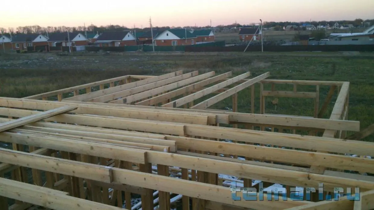

Сегодня работал под срывающимтя периодически снегом, и традиционно надоевшем ветре. Сделал, и не много и не мало, практически закончил все распорки между потолочными лагами (дни с переводом часов стали очень короткие а так может бы и успел закончить)
Столбик мой понемногу затвердевает
Следующий шаг надеюсь будет сборка стропильной системы, но это уже только на следующих выходных (если позволит погода)

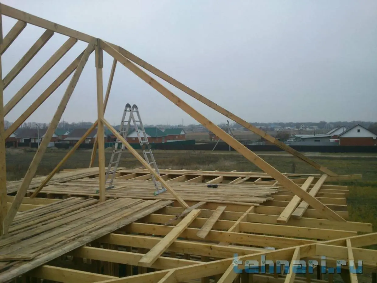

Сегодня закончил обкручивать все оставшиеся распорки. Также обкрутил все навесы для балок, которые были только наживлены. Далее подняли на верх черновые доски для настила и привез около куба леса для будущих стропил и поднял их на верх. Возить лес приходится на хлипком багажнике моего ваз 21099 и поэтому за раз привожу только 6 досок. Ну ничего я на ней уже можно сказать весь дом перевез :))

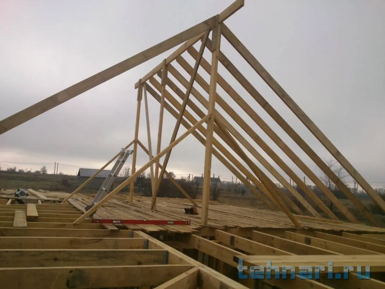

Так же сегодня подняли первый конек и выставили его по уровню. Укосы не прикрутил потому что забыл лестницу, прикручу на выходных :)

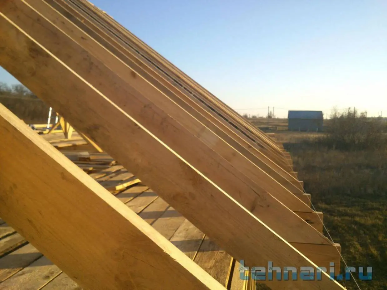

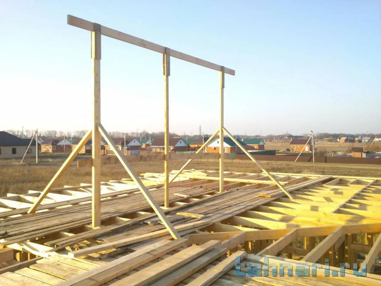

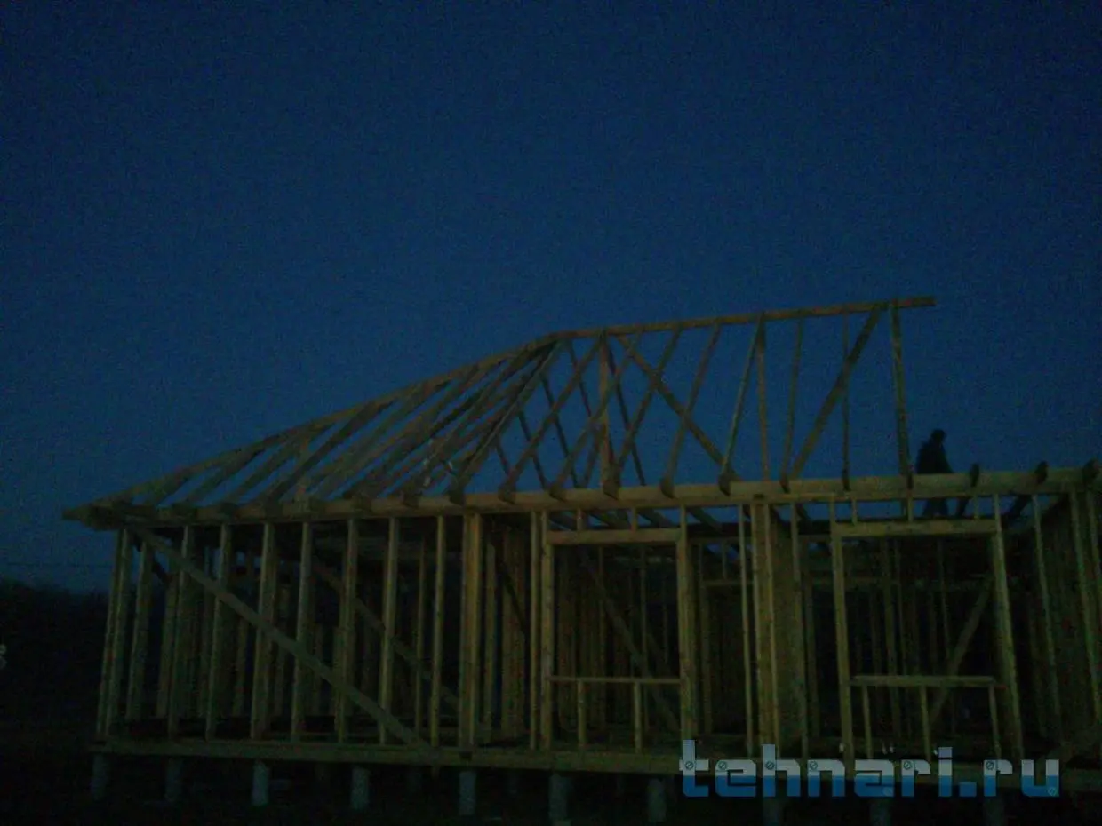

Ну что же, сегодня наконец то приступили к установке стропильной системы. Как на зло сегодня вызвали на работу и часть дня ушло на рабочие дела. Но все же удалось поставить несколько стропил.
Немного отчетных фото.

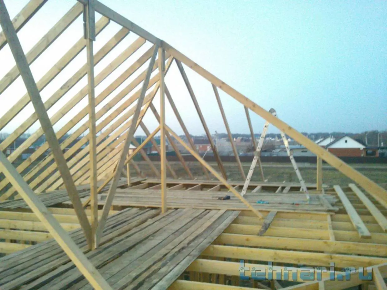

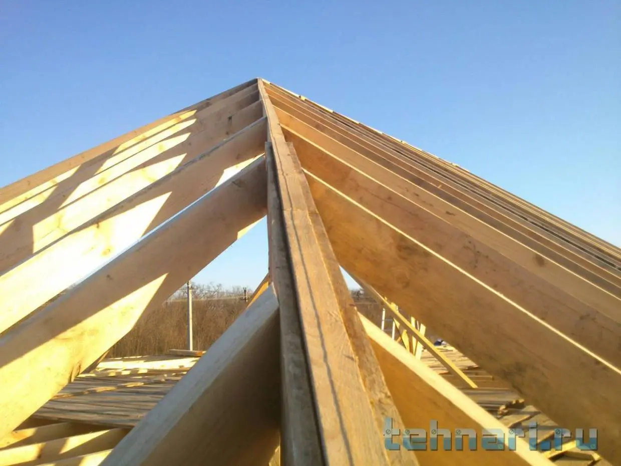

Сегодня ещё немного поработал (около 5 часов) сделали ещё часть стропильной системы. В принципе дело идет весело, мне даже нравится заниматься крышей, вообще должен сказать мне нравится работать с деревом.
Ну и немного фото для отчета :)
IMG_20141109_160327.webp IMG_20141109_160335.webp IMG_20141109_171412.webp IMG_20141109_172904.webp
