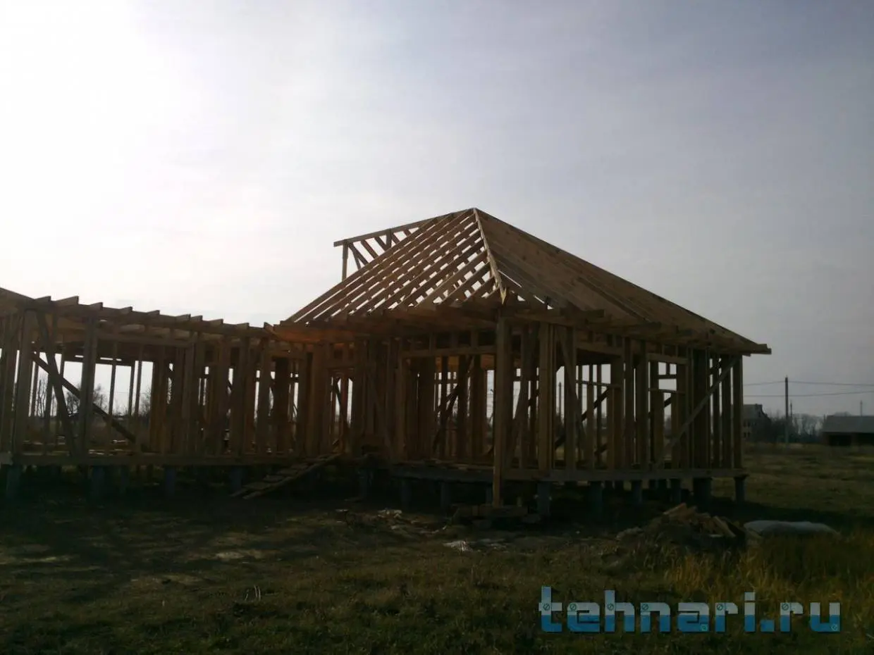

Сегодня весь день прошел в разметке дальнейшей части крыши и исправлении кое какого косяка который впороли в сумерках :))
Ребро вальмы которое на фото было дугой и по середине отклонялось от нитки на 5см. В общем прозивали этот момент. Сегодня все исправили, теперь все точно как в аптеке.
Сегодня сделано чуть больше чем на фото, но заканчивали опять в темноте, фотографировать не получается :)
