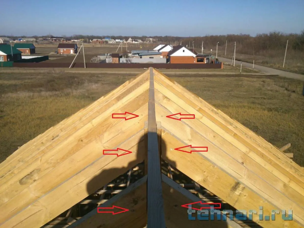

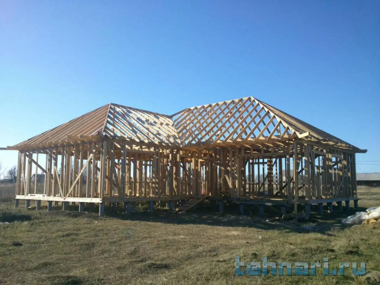

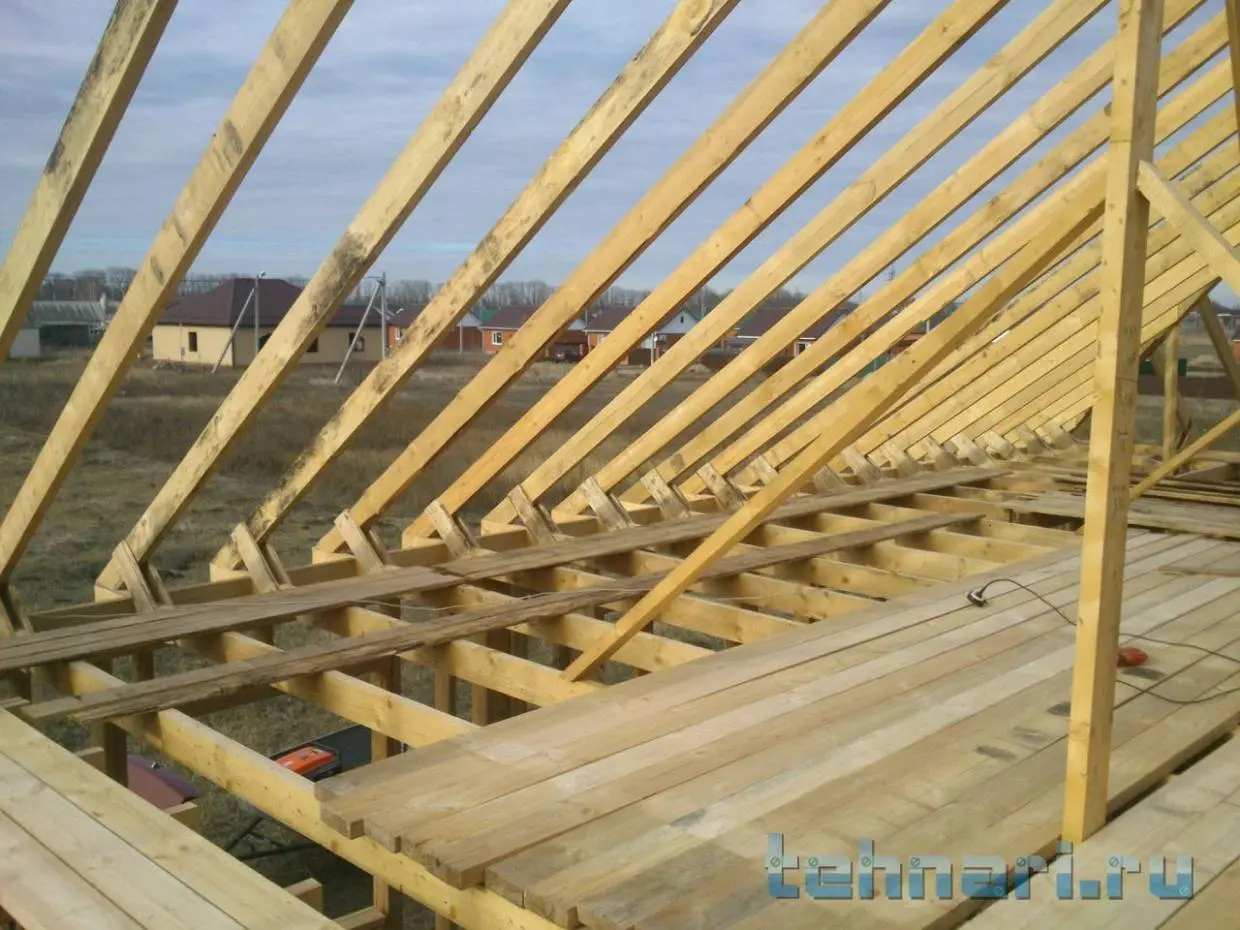

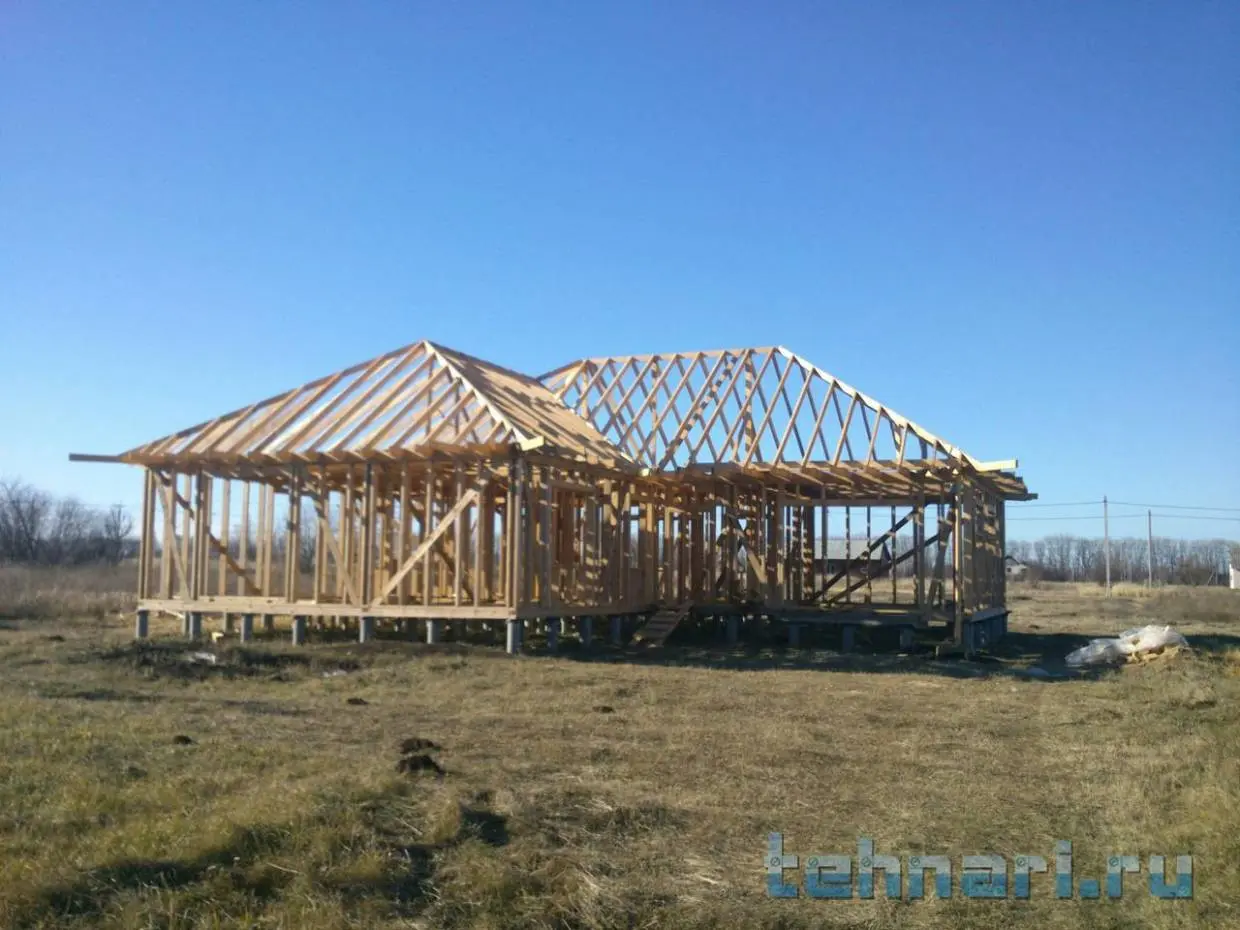

Зафоткал сегодня крышу пока солнце се засвечивает объектив.

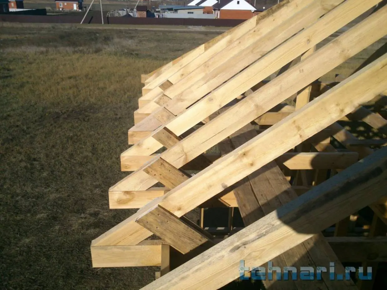

Обкрутил стропила на коньках. В каждое стропило вкручено по два дополнительных шурупа с боков.
Так же напилил досок и начал обкручивать стропила внизу.

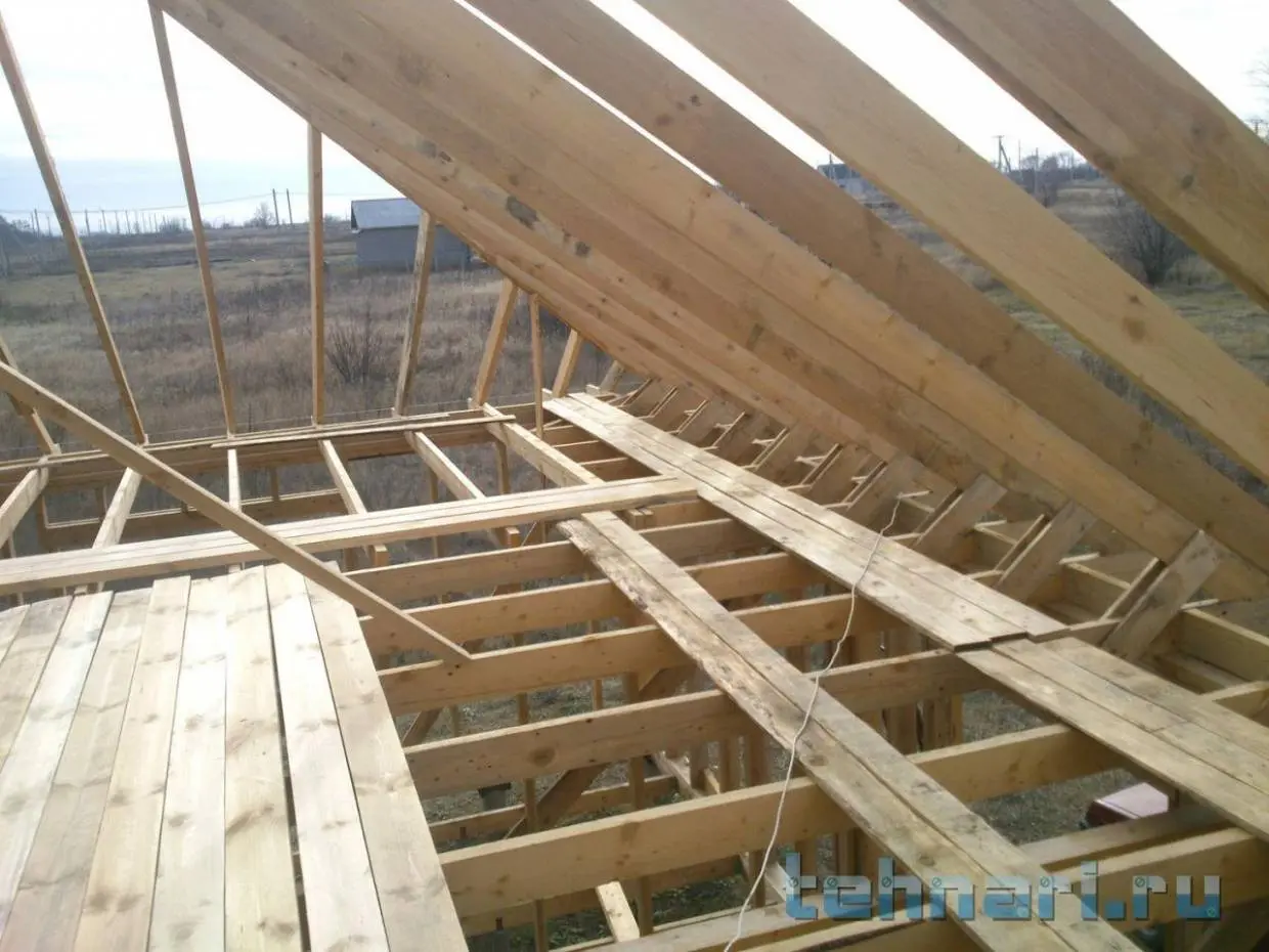

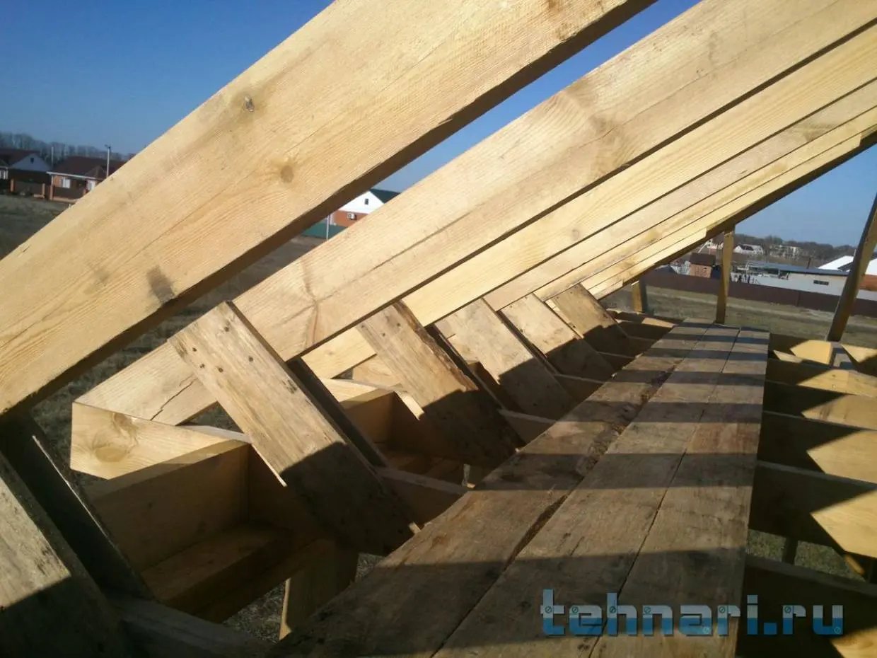

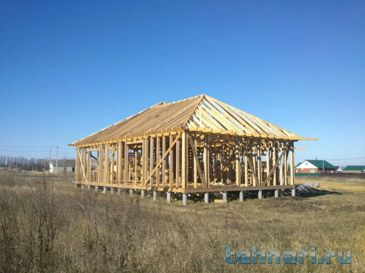

Сегодня продолжил обкручивать стропила, дело это оказывается долгое, думал за выходные все сделаю а сделал даже чуть меньше половины.
Правда я в эти выходные работал один, вдвоем больше бы сделали :)
Кручу на каждую доску по 8 шурупов 5*70, четыре в стропило четыре в балку.
За выходные вкрутил около 400 шурупов.
Плюс ещё и мороз ударил (-2) и пасмурно весь день, сейчас северные районы валяются от смеха под столом, но я реально замерз :)
