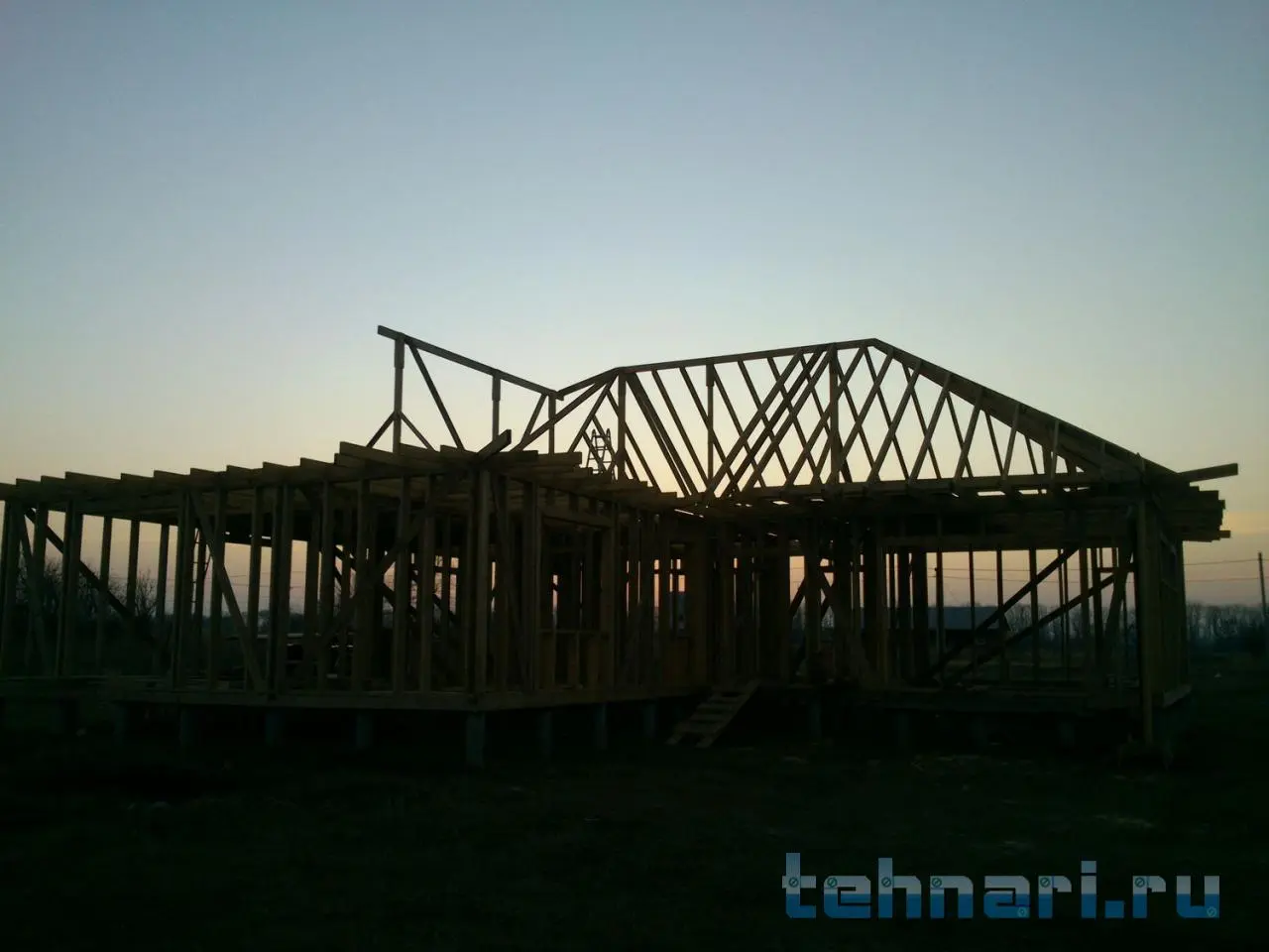

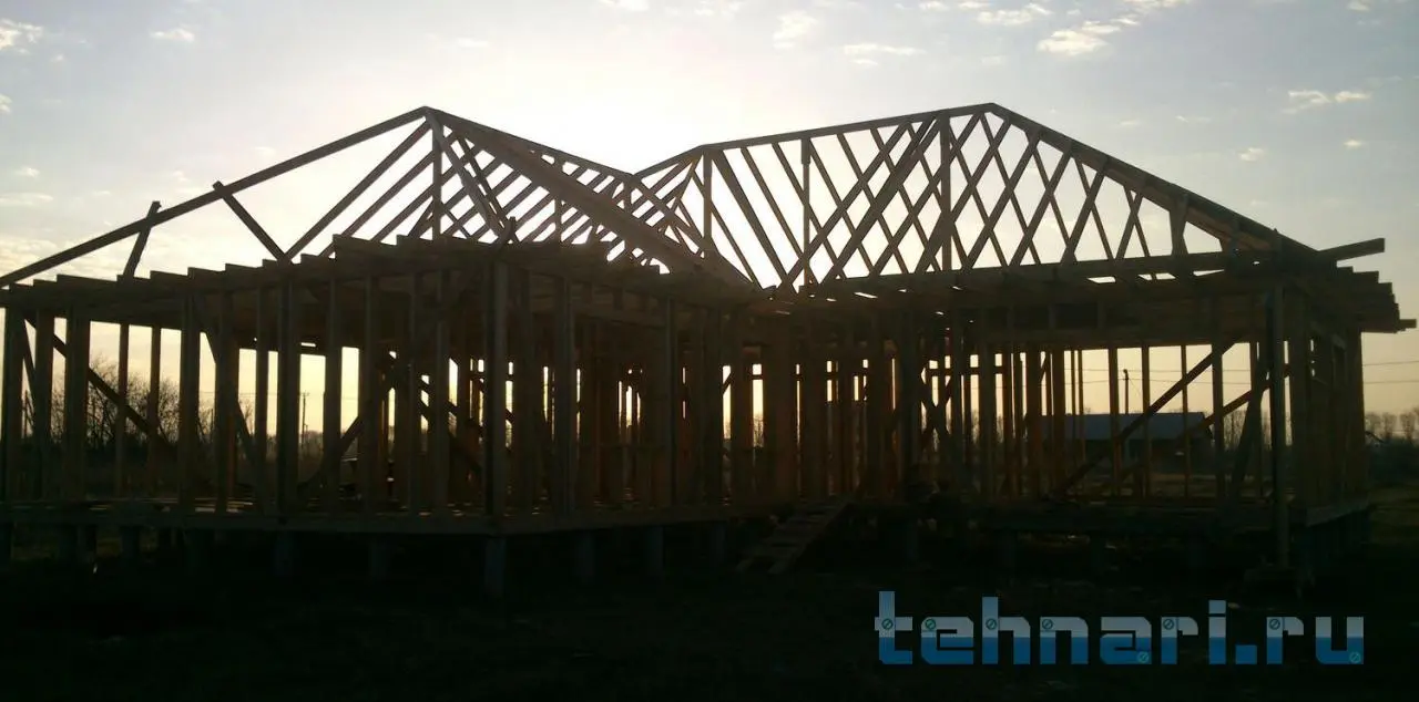

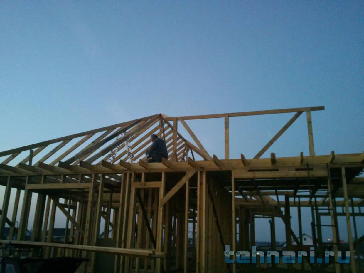

За сегодняшний день удалось из видимого сделать не много, но работа была проделана большая. Из за сложной формы крыши, достаточно много времени занимает точная разметка.
Итак разметили, собрали и выставили по уровню и направлениям ещё один конек. Так же установили часть стропил, закончив самую большую стену.
Несколько фото для отчета.

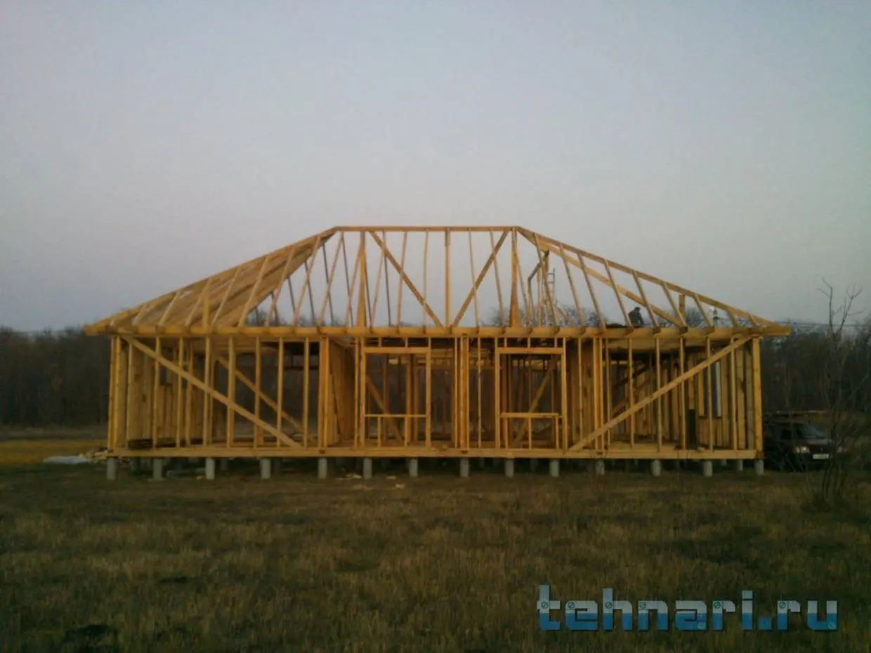

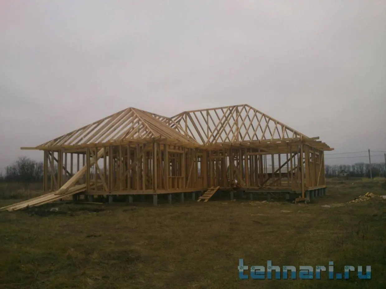

Сегодня не плохо поработали, хотя и был жутко не выспавшийся, а голове стоит гул (это все доча :) )
Завтра поеду покупать лес, так как все нормальные доски закончились а по расчетам нужно ещё пара тройка кубов (около куба на крышу) ну и там на всякую мелочь типа распорок в стойки и лаги.
Ну и прогресс на сегодня
Впечатляет! Другие слова просто трудно подобрать, особенно темпы: свободное время+выходные, тем более материальный ресурс поступает, так сказать, с колёс
Свой дом, он лучший самый!
Ещё немного, ещё чуть-чуть!
УСПЕХОВ!
Спасибо, а мне постоянно кажется что медленно :))
Я бы даже сказал ВСЁ свободное время и выходные :D честно говоря от такого темпа уже устал, но крышу в этом году надо добить по любому :)
Спасибо ещё раз :)
Я тебе завидую!

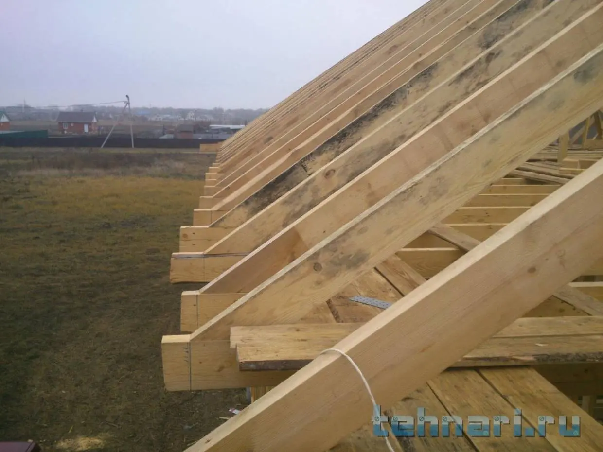

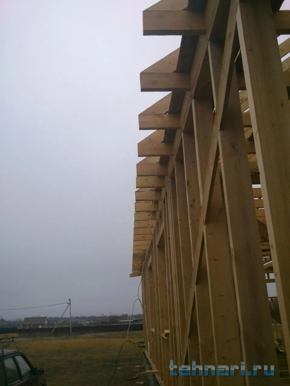

Собственно сегодня чуть не сдохли на стройке. Для начала заехал заказал пару кубов леса (от того что лес с каждой покупкой все дороже а охреневаю). Что бы не терять время решили по обпиливать выпирающие части потолочных лаг (на которые опираются стропила).
Для начала по нитке с помощью уголка и маркера отметил места пилов.
Пока я отмечал, Давид (мой отчим) следом отпиливал дисковой пилой, получилось довольно здорово.
Но успели мы сделать только одну стену так как привезли лес и мы продолжили желать стропила.

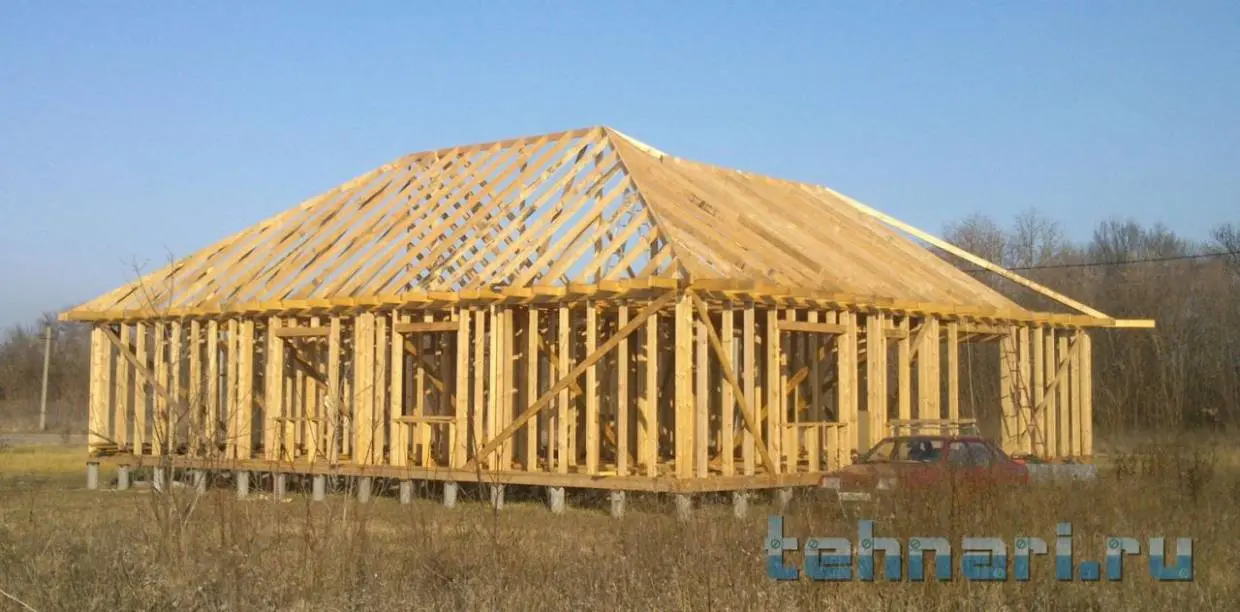

Сегодня наконец то все доделали (осталась пара маленьких которые уже просто не смогли сделать из за темноты)
На фото не последний прогресс, а то что успел снять между делом, по окончании работ было просто темно и мой телефон не в состоянии был сфотографировать :)
В общем я писаюсь кипятком, хотя и жутко устал :)
Да, здорово!
