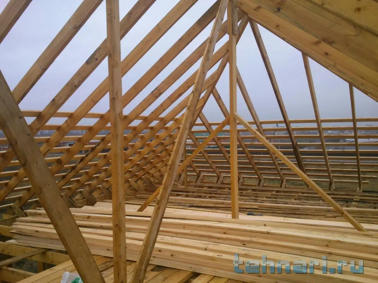

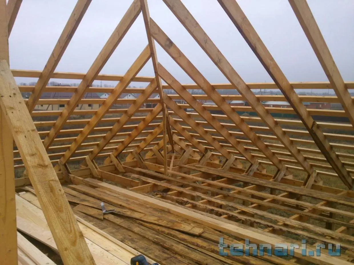

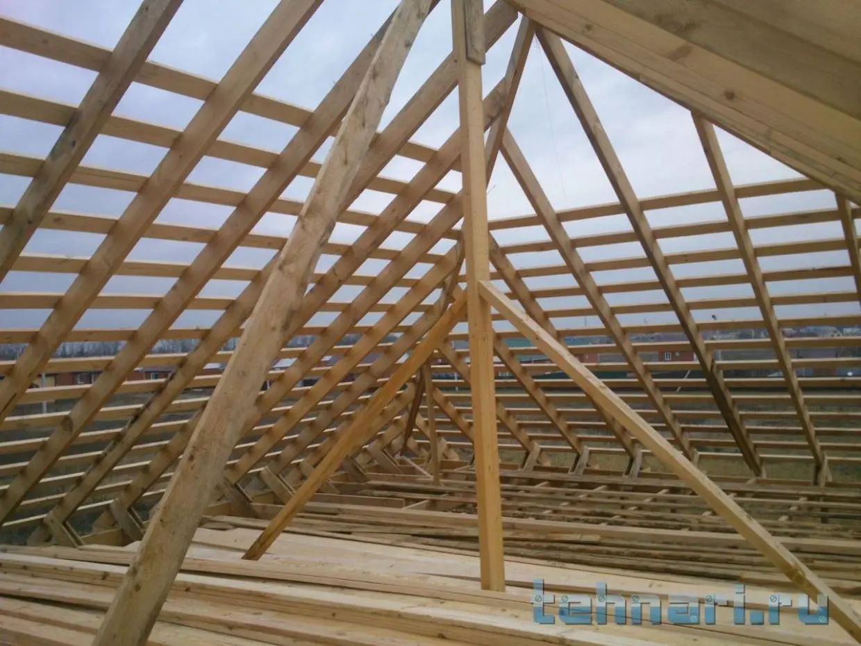

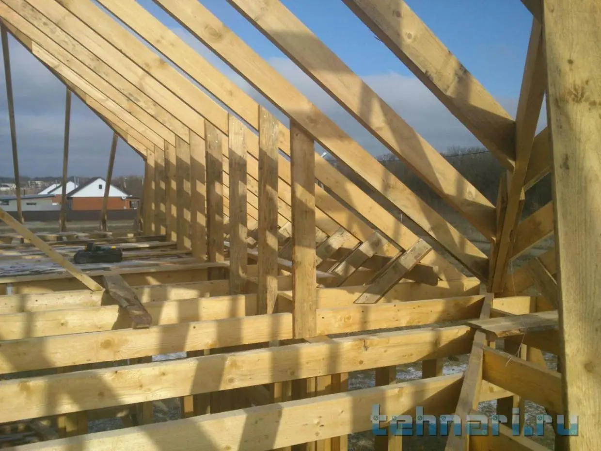

Продолжаю обкручивать стропила, осталось полторы стены (коротких), сделал бы немного больше но сел шуруповерт и закончились шурупы. 400 шурупов завинтил влет :))
Так же добавил опоры для части стропил которые образуют навес над гаражом и входной дверью. Решил что так будет надежней :)

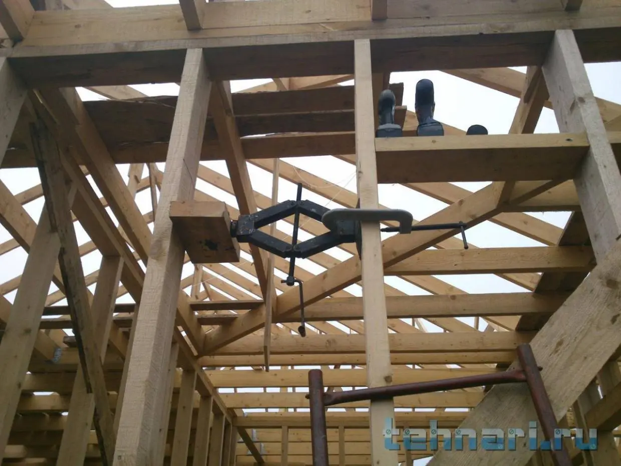

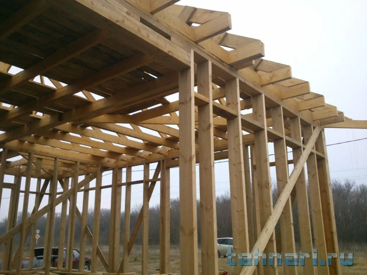

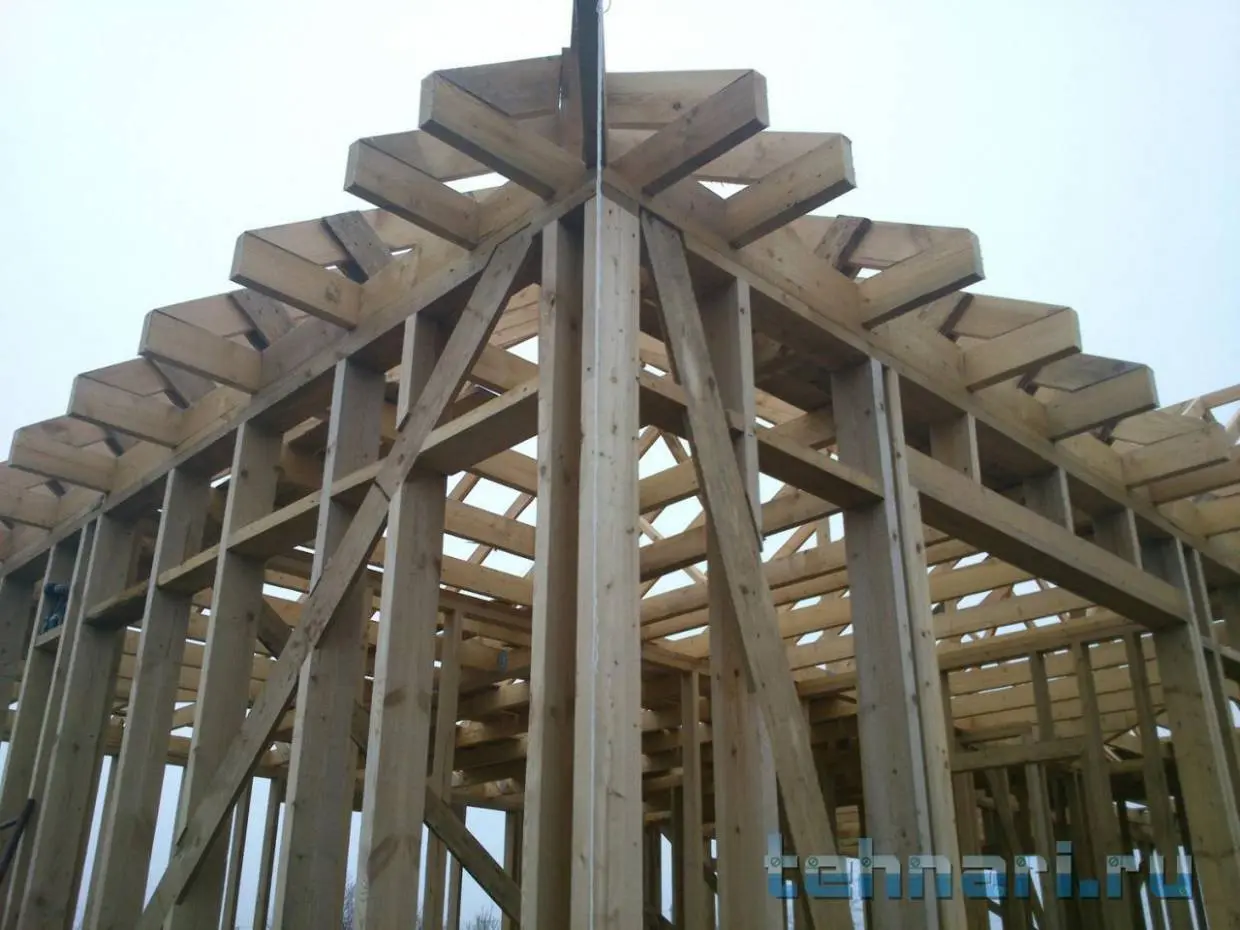

На этих выходных занимался установкой поперечин в стойки стен. На этих поперечинах будут сшиваться листы ОСП (так как высоты одного листа до верха не хватает :) )
Отбил высоту с помощью лазерного нивелира, и закреплял распорки шурупами.
Стойки отпиливал в размер впритык, и что бы их легче было устанавливать на свое месть немного раздвигал стойки с помощью домкрата.
За пару дней сделал примерно треть поперечин.

На этих выходных занимался установкой поперечин в стойки...
Очень даже неплохой результат, особенно если учесть что это работа почти в автономном режиме
Это я ещё много времени тратил на подбор оптимальных кусков - крутил из различных обрезков - так сказать уменьшал отходы. Потом сделаю фотку сколько у меня обрезков получилось :)

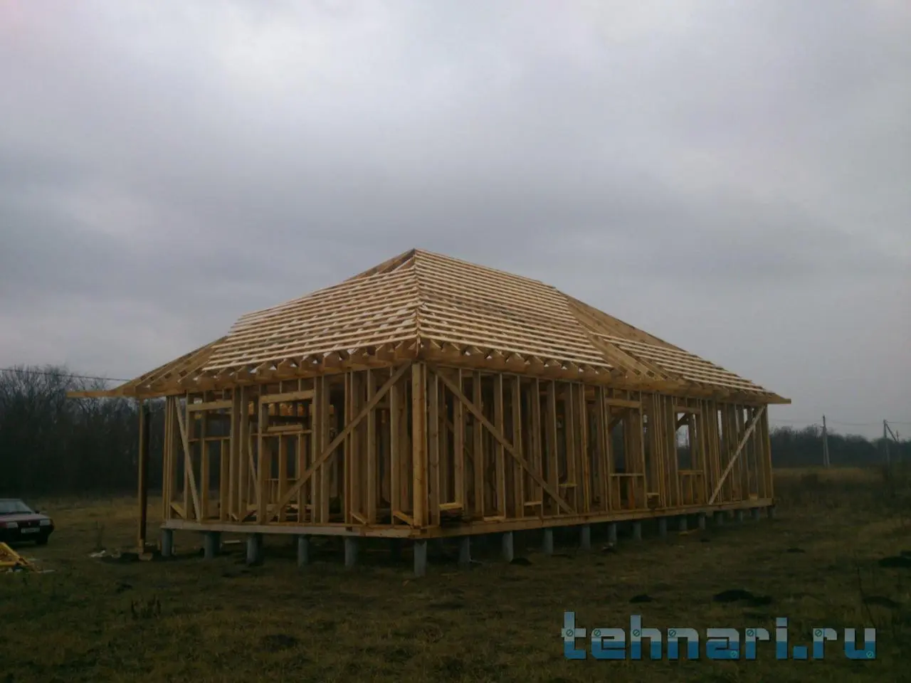

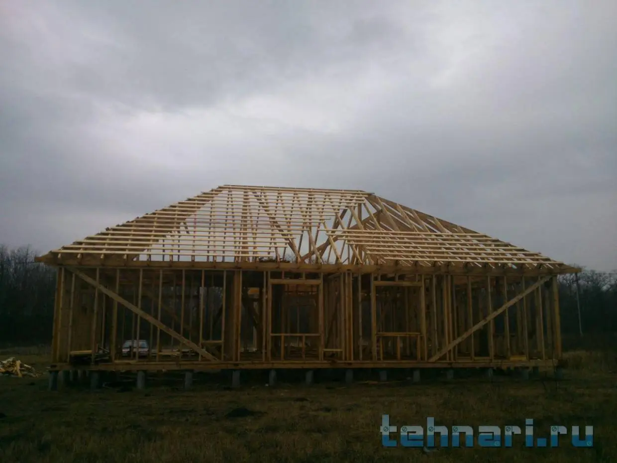

Сегодня в ускоренном темпе занялся обрешеткой, работал один ещё и под дождиком, а пол четвертого вообще полил проливной.
Но результатом доволен :)
Немного фото.
IMG_20141221_113221.webp IMG_20141221_113244.webp IMG_20141221_150718.webp IMG_20141221_153630.webp IMG_20141221_153754.webp
P.S. Обрешетка пока только наживлена, когда все подгоню обкручу полностью.
