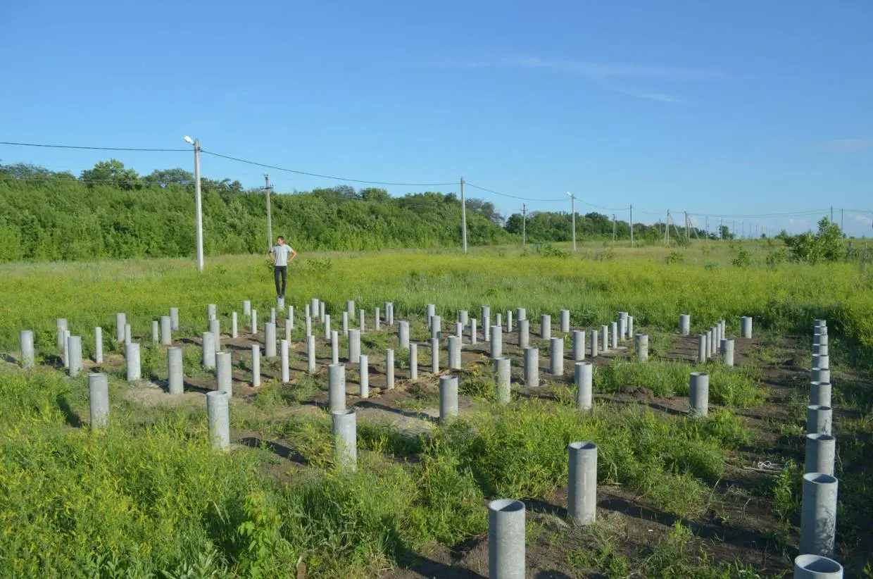

Сегодня закончил установку всех столбов фундамента. Симметрия и углы получились просто отличные, кое где разница есть, но она в пределах 1см на несколько метров - я более чем доволен.
Правда под конец случился казус, одну из стен ошибочно сместили на 10см, пришлось демонтировать несколько столбов и переделать - блага бетоном ещё не залиты были :)
Сегодня приступлю к разметке и установке опор для лаг пола.

Сегодняшний день меня ещё приблизил к завершению установки столбов.
Сегодня установили 14 столбов для опор лаг пола. Можно было и больше сделать но пол дня машина не привозила песок.
Ну ничего :)

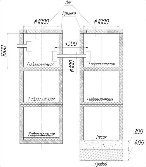

Да кстати септик думаю сделать подобным образом, должно хватить на дохренарх лет :))
