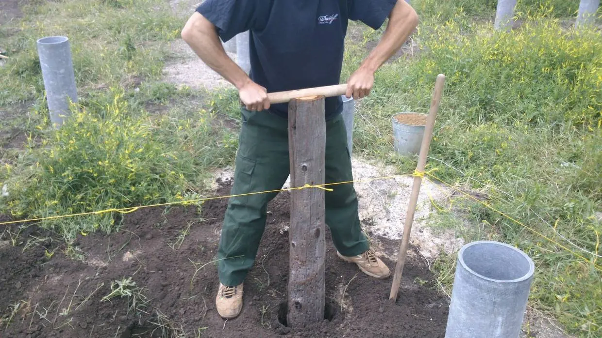

Кстати забыл показать свой гипермегатромбователь для подсыпки :))
А вот это ты зря...
Трамбовка в литейном производстве - кусок 16 арматуры с приваренным пятаком 7-10 см, 8-16 мм толщины. Для ответственных участков и изделий - "кольцовка", та же арматурина, на конце свёрнутая колечком. Именно так достигается наилучшее ручное уплотнение. Не путай трамбовку с бабой :))
Ну учитывая что такой трамбовкой потом лопату в грунт не всунуть то я думаю пойдет :) (да и поздно уже, закопал все столбы :D )
