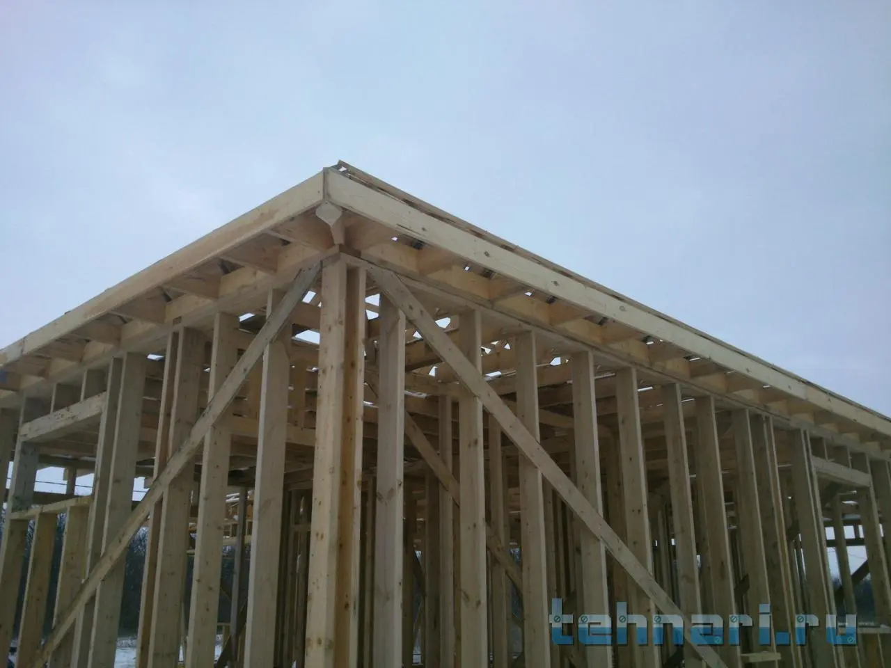

Сегодня погода была так себе, но хоть без осадков, зато значительно теплее чем вчера, сегодня +2 а вчера -20 :))
Ну и я, неутомимый строитель ринулся в бой :D

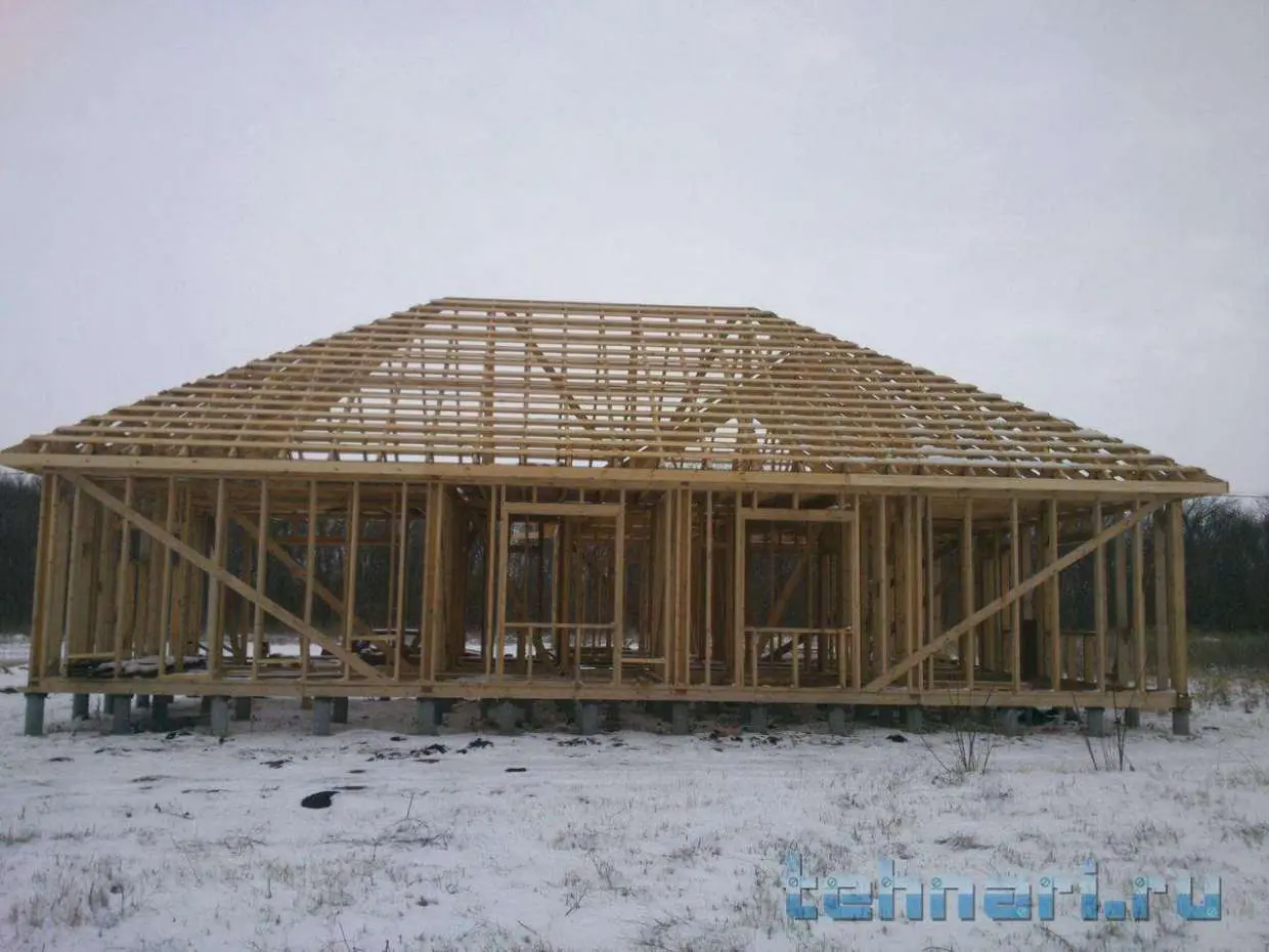

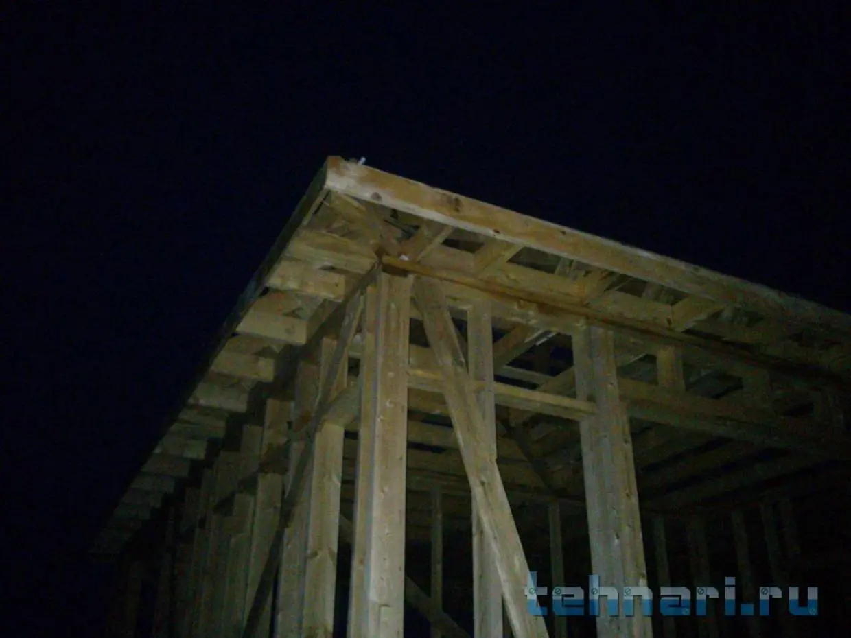

Сегодня вновь продолжил крутить карниз. До обеда переделывал то что сделал прошлый раз, немного опустил доску так как не учел будущую обрешетку свеса крыши.
А после обеда ка мне присоединился товарищ и мы продолжили докручивать оставшуюся часть карниза.
Закончили уже в темноте.
IMG_20150110_125352.webp IMG_20150110_125407.webp IMG_20150110_125637.webp IMG_20150110_173817.webp
Осталось полторы доски прикрутить, надеюсь что на завтра прогноз будет ошибочный - обещают дождь :)

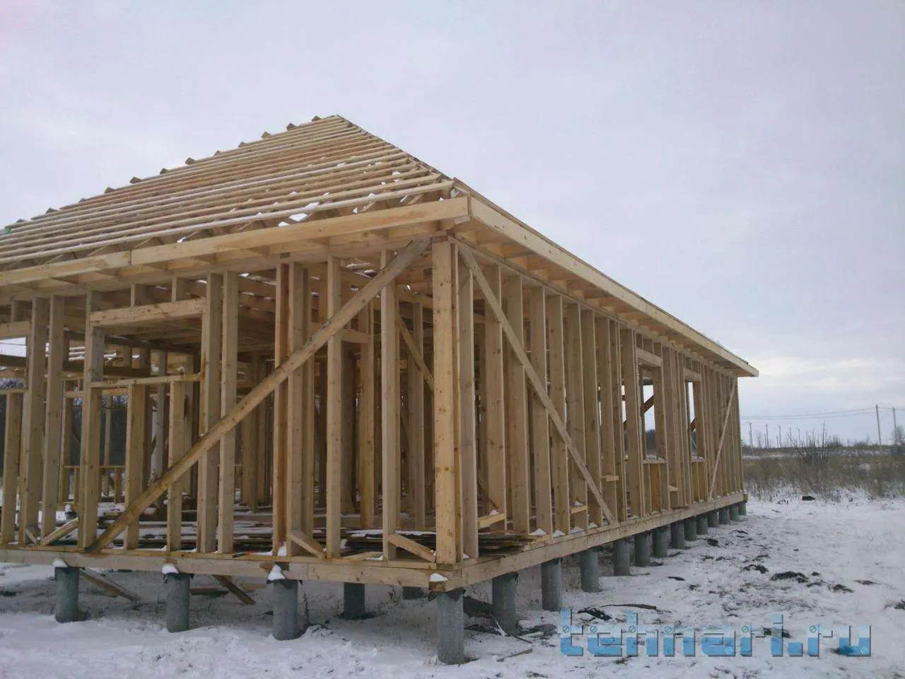

Сань, мне кажется (или искажение оптики) что балки лежащие на "сваях" немного повело?
Да не, это телефон так фоткает, я сам каждый раз всматриваюсь в фото :D
На второй фотке если посмотреть то видно что брус ровный. Да и как его поведет, он на болты прикручен и масса на нем уже не хилая :)
В два три ряда брусов надо было делать.Подгниет снизу нижний венец и пипец. И как заменишь?Вывешивай домкратами и подводи еще ряд
Что делать в три ряда, нижний брус на котором стоит дом???
Ну во первых все будет обработано антисептиками от гниения и насекомых, во вторых там все будет зашито гидроизоляционными пленками и ОСП, не от чего будет гнить. Я ведь не первый кто так строит ;)
