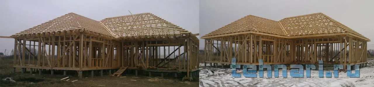

Сегодня с утреца сгонял дошить торцевую карнизную доску, только закончил и полил дождь - поработать короче сегодня не судьба :)
Ну в общем мало-помалу а картинка становится глазу все милее :)
Вот возник у меня все таки вопрос. Так как один из ближайших шагов будет обкручивание обрешетки (она пока наживлена на 3-4 шурупа в доску) и вот так как стропила не идеально ровные (есть некоторые с небольшим горбом) стоит ли делать подкладки под обрешетку. И какой зазор/выступ считать незначительным?
А то смотришь снизу на обрешетку все супер ровно, глянешь на крыше вдоль доски местами плавает. Вот и думаю заметно это будет на финишном покрытии или лучше все подогнать в ноль? Или горбатое стропило со временем примет форму вровень с остальными?
Вряд ли. Не знаю какое у вас будет покрытие. У меня шиферное и я выравнивал плоскость по шиферной рейке, кое где запиливаясь в стропила (3 - 5 мм), а где-то подкладывая под неё планку тоже до 5 мм. Со временем понял, что этого можно было и не делать, так как такая "кривизна" совершенно не заметна со стороны и вряд ли влияет на качество покрытия.
ИМХО скорее стропило со впадиной просядет глубже (от снега например), чем горб исправится. он (горб) как свод работает. да норм всё никто на крыши не смотрит, если она золотом не покрыта. вот вы часто на крыши домов смотрите? и их очень внимательно расматриваете? (на предмет, ровно или нет?)
Я планирую покрывать битумной черепицей Главная страница мобильной версии сайта — Гибкая кровля «Ондувилла». Сама по себе кровля получится легкая.
Вот и меня как раз этот момент интересует, так как глядя снизу на обрешетку она кажется идеально ровной, а вот как покажет себя с покрытием непонятно :(
Вот и интересуюсь, может кто сталкивался, видно ли на глаз :)
Ну смотрю не часто, но я достаточно педантичен и не хочется потом себе по голове стучать что стоило пару дней убить и все выровнять.
... так как глядя снизу на обрешетку она кажется идеально ровной, а вот как покажет себя с покрытием непонятно...
Она будет выглядеть так же как и обрешетка, но ... вы, с вашим педантизмом, обязательно заметите изъян и будете жить с этим всю жизнь... Шутка, не всю жизнь, через неделю перестанете обращать внимание!:)
Вот и я об этом думаю, ну ладно погода наладится посмотрю по ближе что там и как. Спасибо за участие :)
Сантиметр на метр под волнистым покрытием не разглядишь.
