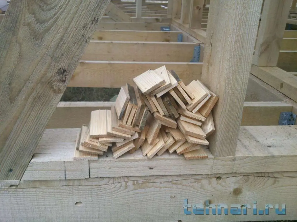

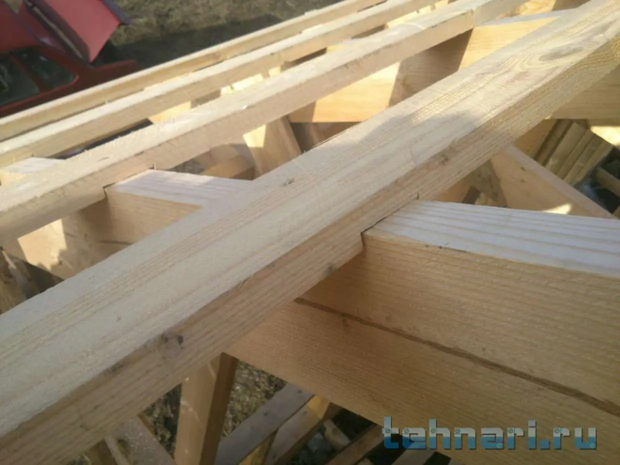

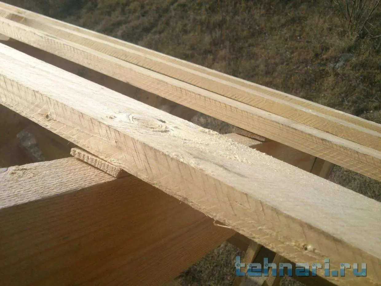

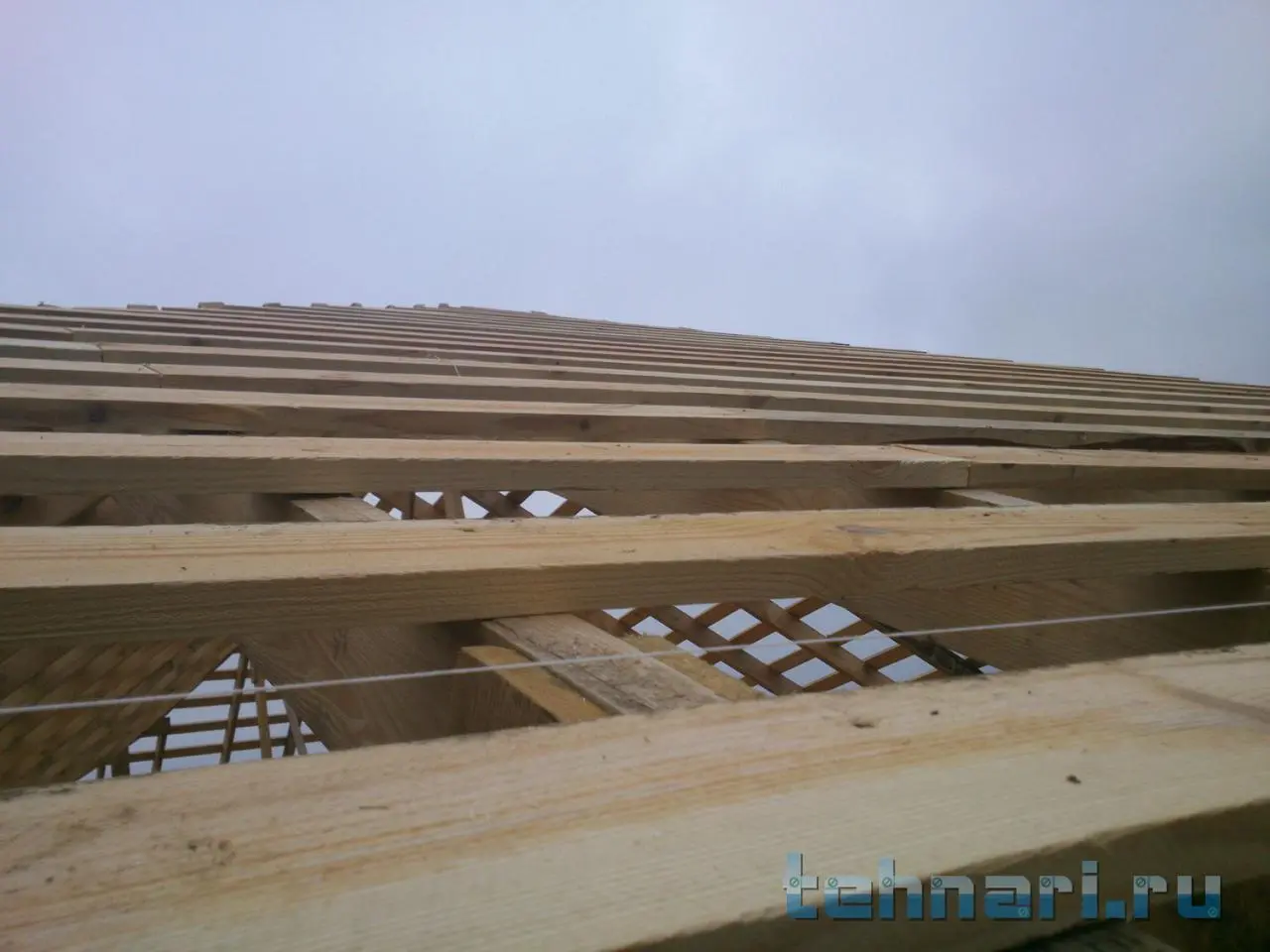

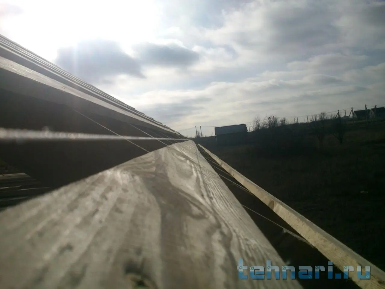

На этих выходных начал ровнять и обкручивать обрешетку.
Наделал подкладочек и вперед и с песней :)
За пару дней успел в одиночку сделать пару скатов крыши, вчера правда работал не много так как у супруги был день рождения и я получил наряд вне очереди на нянченье ребенка пока мама отдыхала :))
Натянул нить и по ней ровнял и направление и высоту. Перепады по большому счету были небольшие, практически все подкладки не больше 5мм, так в паре мест миллиметров 7 были. И в одном месте стропило с горбом было решил запилить обрешетку - в общем получилось не плохо, самому нравится :)
Ну и может и бессмысленный но традиционный фото-отчет :)
