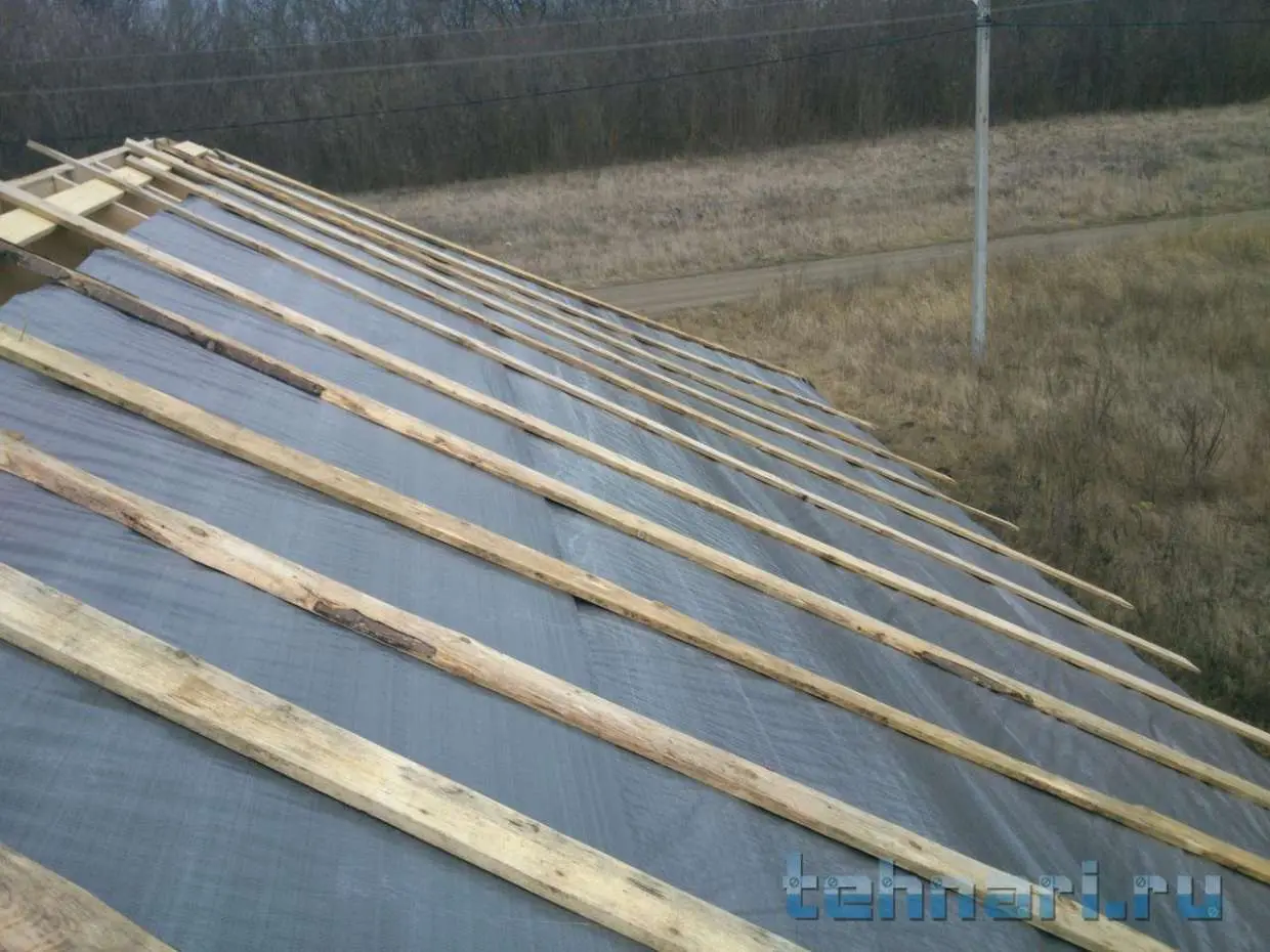

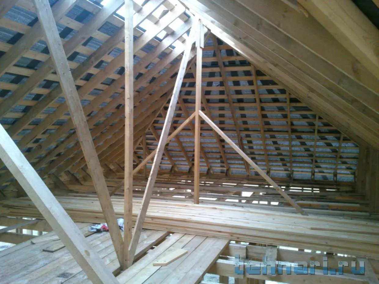

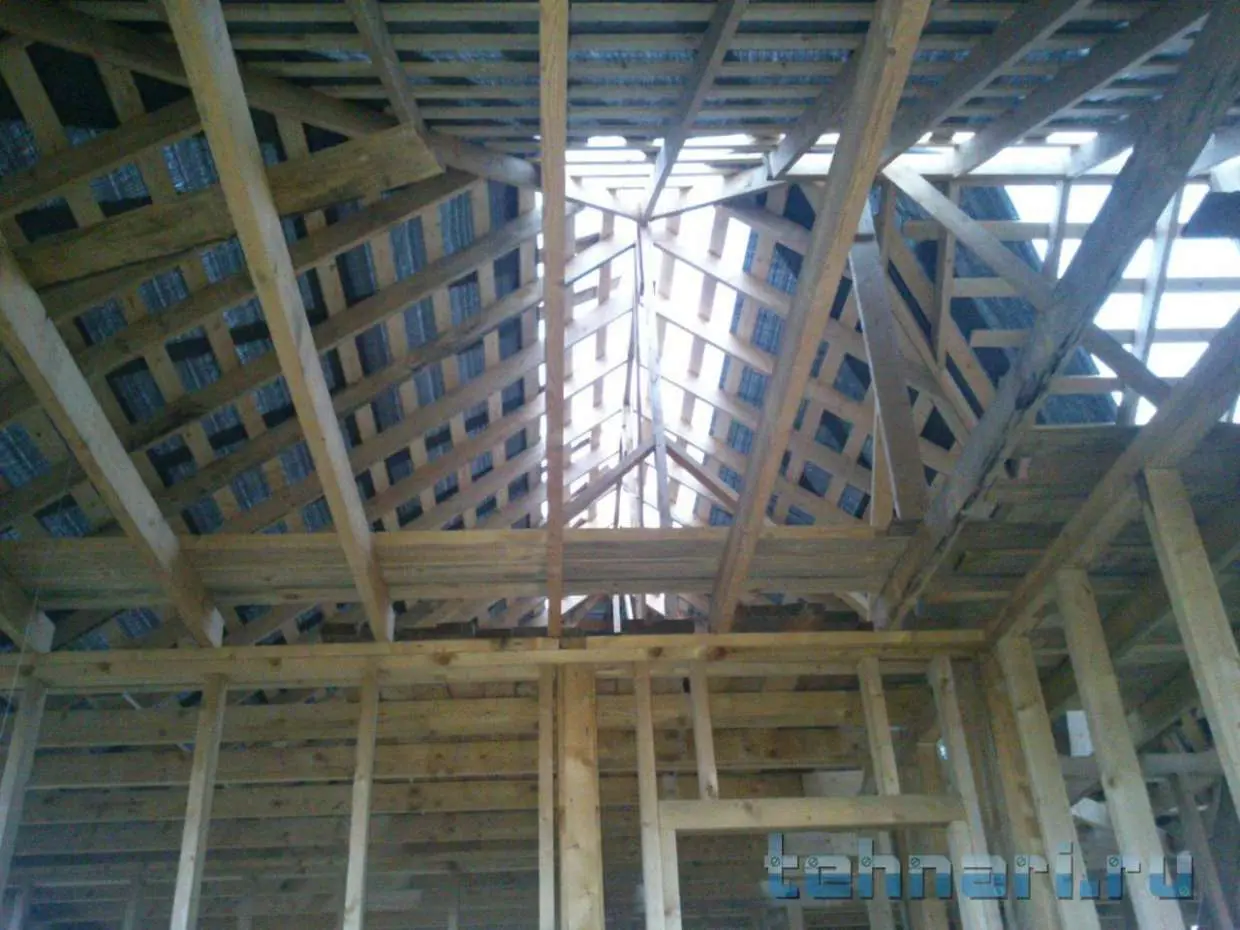

Сегодня был просто шикарный денек, +15 светило солнце, чирикали птички и где то в лесополосе был слышен дятел. Дообкручивал обрешетку и с обеда начал натягивать временную кровлю. За пол дня успел сделать только полтора ската. Так как не хотел пилить доски на куски решил извернуться и закрепить все целыми досками, это значительно прибавило геморроя, но потом приловчились и стало все просто.
чем покрыл? обязательно закрепи все поперечные стыки хоть степлером пройдись, а то ветер может дел натворить.
Мегаизол ® D - гидро-пароизоляционная пленка высокой прочности. Представляет собой полипропиленовую ткань с односторонним ламинированным покрытием из полипропиленовой пленки. В основном применяется как гидроизоляция для защиты от внешних атмосферных явлений. Может использоваться и как пароизоляция. Обладает очень высокими прочностными характеристиками.
Да, сегодня об этом вели беседу пока не придумал чем это сделать оптимальнее чтобы и ветер выдерживало и осадкам не препятствовало.
Степлер думаю слабоват будет - ну что нибудь да придумаю :)

Если под скобы подложить какую-либо пластиковую полосу и почаще простегать по краям и посередке до лета должно продержаться, ну или металлическую полосу на гвоздях (бандаж из нержавейки с кинескопов)
Да вот думаю тонкими полосками нарезать рубероид и пристрелять через него края :)
Ошибаетесь... Одна скобка на свиг выдерживает несколько десятков кг. На отрыв - аналогично. Скобки берите самые длинные, до 15 мм. Сверху скобы можно закрыть от влаги скотчем или кузбасслаком.

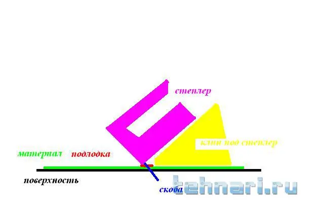

ещё один совет по степлеру забивайте скобы под углом в сторону отрывающей нагрузки. угловой упор для удобства приклеить к степлеру скотчем.

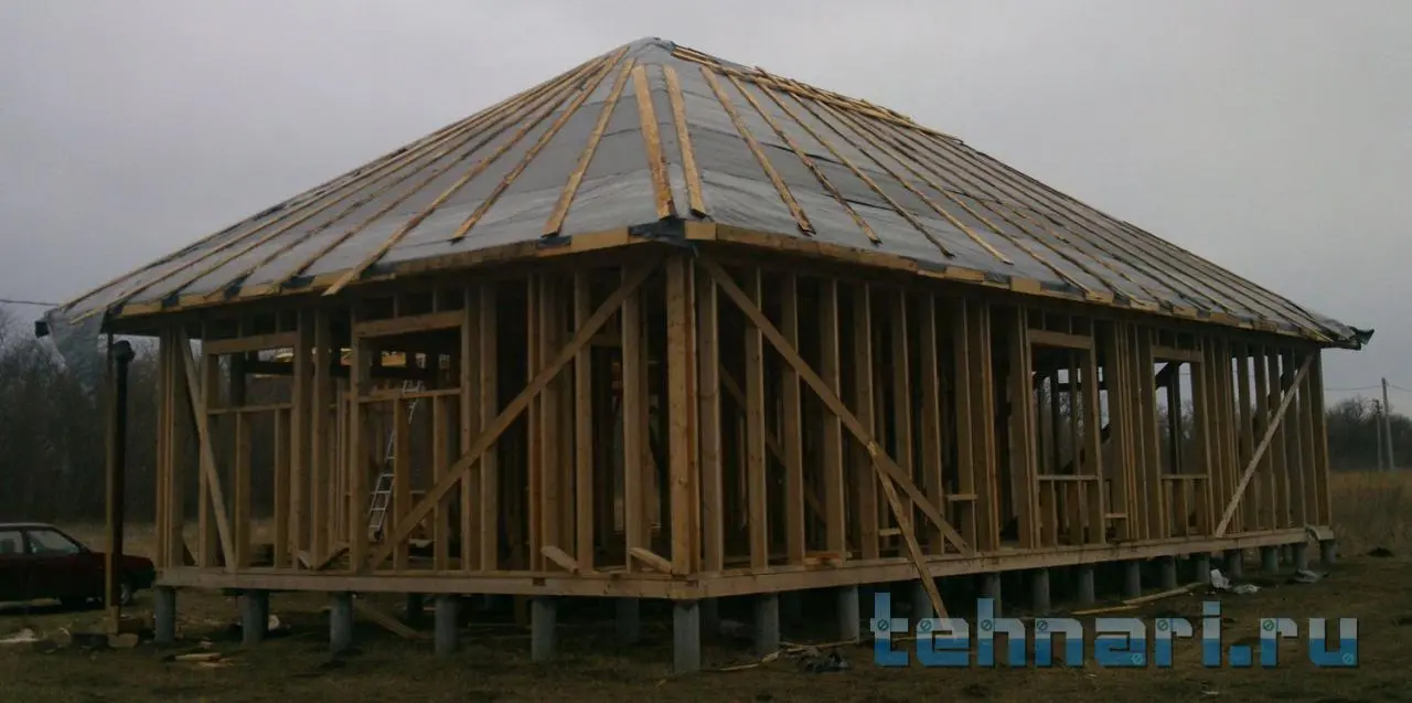

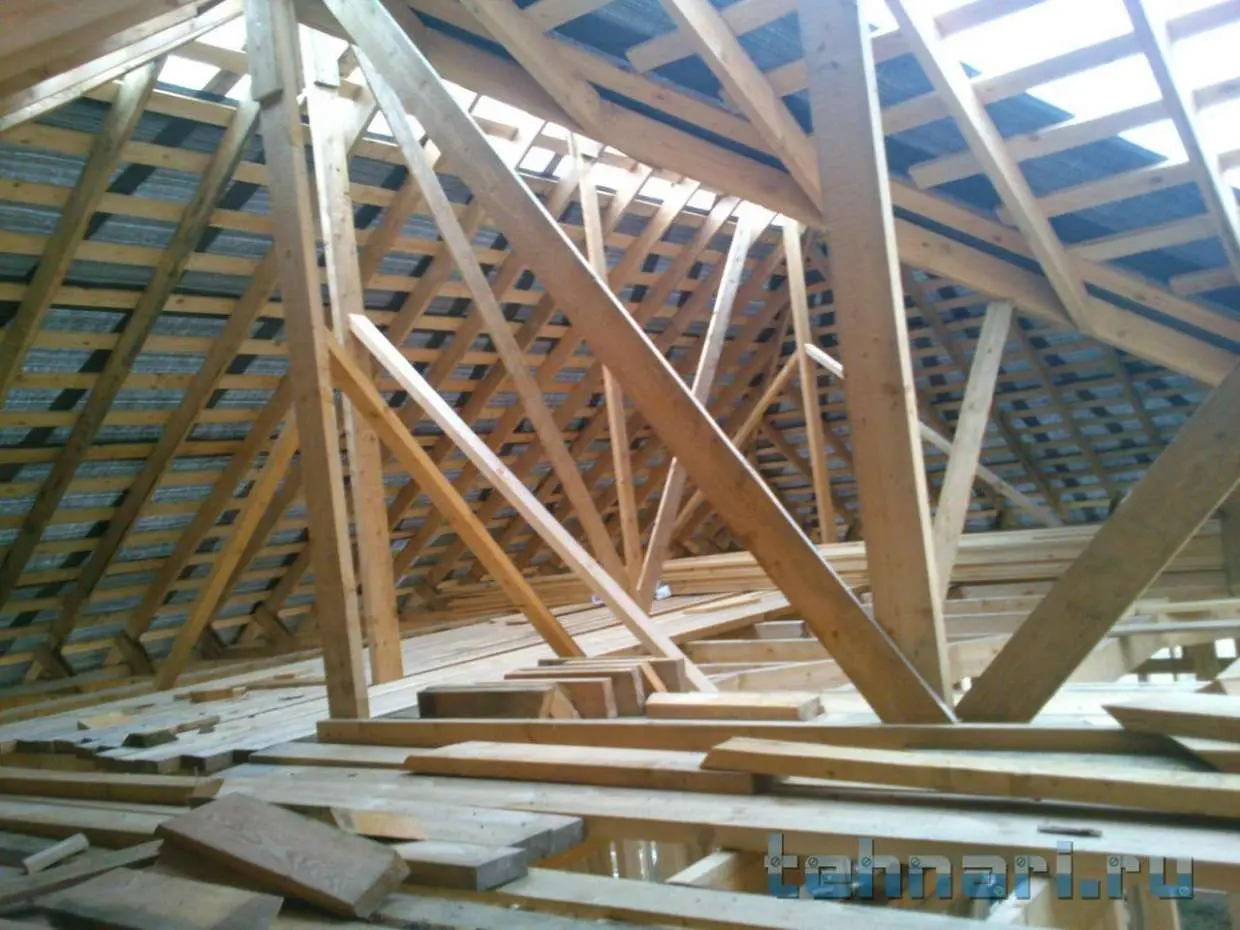

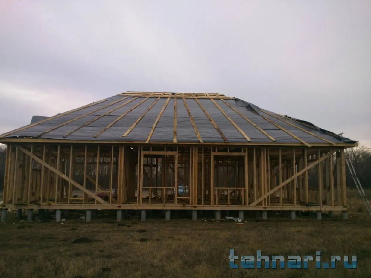

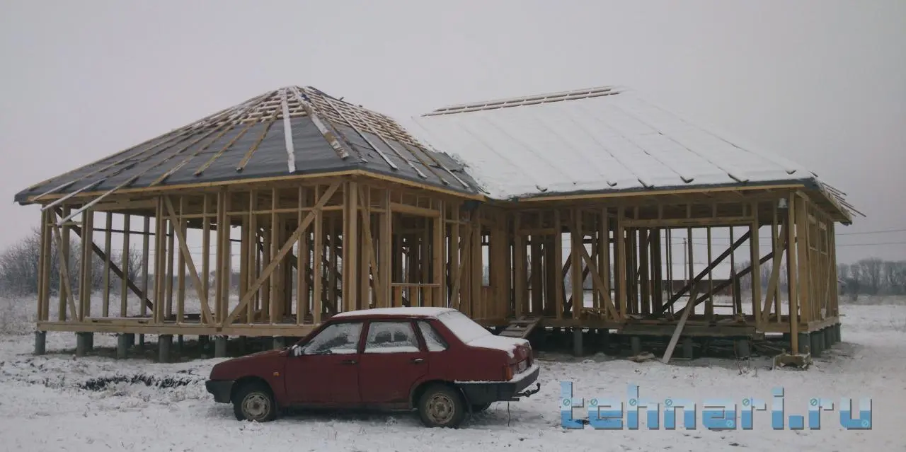

Итак прогресс на сегодня, не успел закрыть пару скатов крыши и остался не перекрытым конек, далее пошел дождик и крыша превратилась в каток, решили не рисковать и закончить тем более что взятая с собой пленка тоже закончилась а пока привезешь рулон уже и темно.
Небольшой фото отчет

Ну, а где накрыто, уже не каплет? Можно зашхериться?!
О даааааа там просто кайфово, хотел конечно конек ещё успеть, чтобы пол дома уже не мокло, а то там ещё досок куча, но не успел, ну да ничего уже хорошо, ещё денек поработать и будет сухо под крышей :)
Угу, а ежли солнышко пригреет - Ташкент!

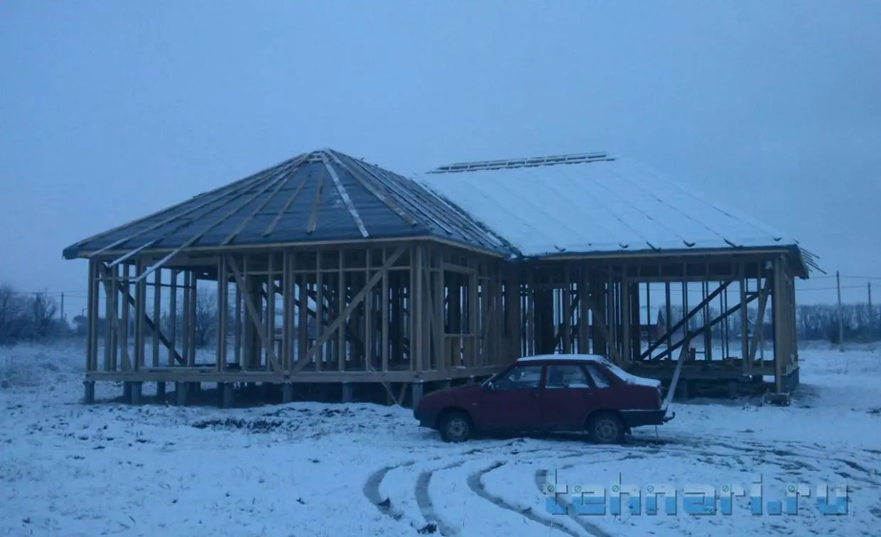

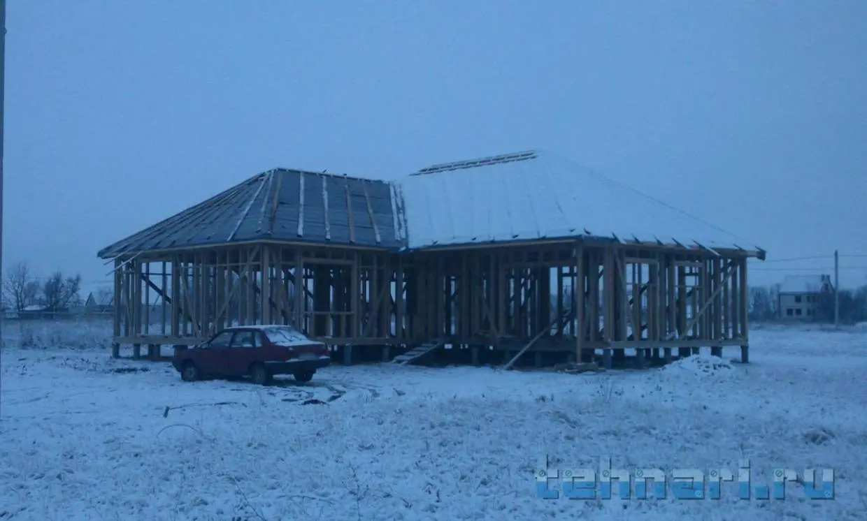

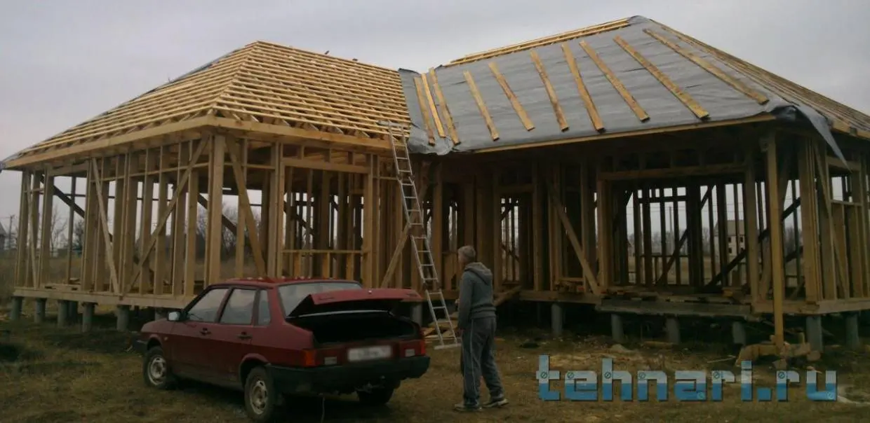

Ну что же, сегодня (точнее еще вчера вечером) зарядил снежок. А крышу то доделать надо. Снарядился с утреца и попер в бой. Родственники покрутили у виска палец, а что делать :))
В общем крыл сегодня в одиночку, сказать что устал - ничего не сказать.
Обрешетка вся обледенела, все скользит, силы тратятся десятикратно.
На всякий пожарный привязал себя веревкой к коньку и не зря, раза четыре чуть не улетел :D
Немного опять не окончил, но завтра уже доделаю, осталось только сами коньки накрыть.
Ну и фото для отчета :)
