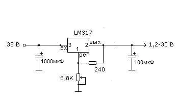

Есть плеер он питается от 3,5в надо его запитать от 12в как?
Регулируемый стабилизатор на LM317 вам в помощь

напряжение можно будет регулировать от 12 до 1,2 вольта?
и на схеме там резистор подстроечник надо?
Если Вам нужно только одно (допустим 3,5 в) напряжение то вместо переменного резистора 6,8 ком можно экспериментальным путем подобрать постоянное. Одновременно это избавит от случайностей..
...вместо переменного резистора 6,8 ком можно экспериментальным путем подобрать постоянное. Одновременно это избавит от случайностей..
А можно и не подбирать резистор, а поставить вместо него светодиод с падением напряжения 2,8В (например, синий). Если падения напряжения на светодиоде будет недостаточно, то впослед добить кремниевыми диодами (у них падение на переходе ~0.6В).
Если 12В от сети, допустим авто, то такая схема нормально. А если аккумулятор, то 60-70% энергии будет расходоваться на нагрев кренки, а это в два раза больше, чем нужно самому плееру. Тут надо преобразователь на одном транзисторе (блокинг генератор), два диода Шотки - 1А и электролит. Стабилизировать не надо, плеер прекрасно наботает от 2.5 до 4.5В ... :)
