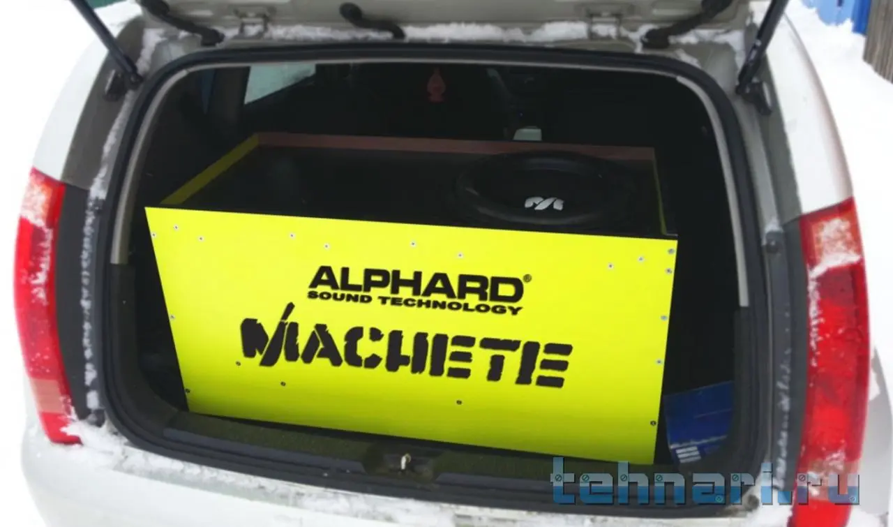

Получится как-то так, выглядит это несуразно, а слушать, скорее всего, это будет невозможно …

вы мне скажите в баспорте указать грязный обьем короба или на который дин расчитан ? Вобщем понял что не существуют трубы 160 внутр диаметром . решил под щель переделать
